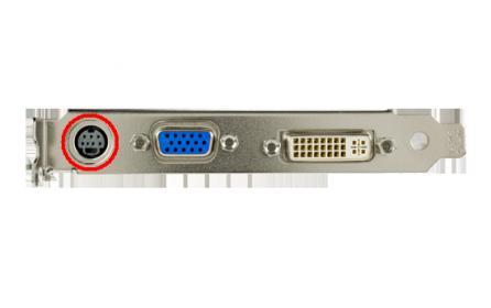

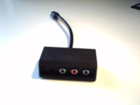

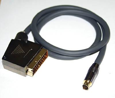

Op je grafische kaart zit een zwarte ronde aansluiting (zie onderaan 1ste foto). Zat er bij de grafische kaart een doosje zoals de tweede foto? Hier zit een S-Video aansluiting op. Er bestaan kabels die je dan hier op kan aansluiten met een aan de andere kant een scart-aansluiting op.

Ik heb die zwarte ronde aansluiting niet, ik heb enkel deze die je op de foto kan zien. (sorry voor de grootte van de foto maar ik weet niet hoe ik hem kleiner maak)
