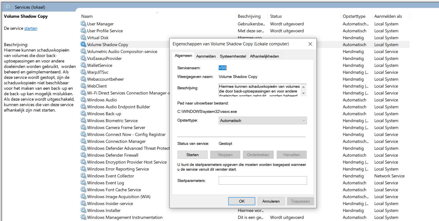

Het zou kunnen dat de functie "Shadow Copy", die gebruikt wordt om herstelpunten te maken, niet correct ingesteld is. En een herstelpunt is een volledige systeemkopie die je probeert te backuppen.
Kijk eens na :
Druk op de toetsen Windows + R en typ services.msc
zoek Volume Shadow Copy en dubbelklik erop.
Stel het opstarttype in op Automatisch.
Klik op Start in Servicestatus en controleer.
Als deze op Handmatig staat, wijzig naar Automatisch en probeer je backup opnieuw uit te voeren.

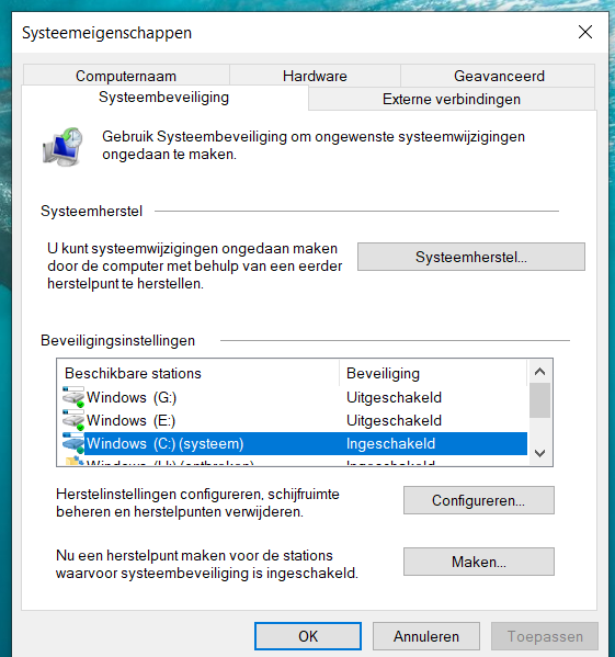

We gaan er nog komen! Als je geen herstelpunt kan maken zit je mogelijks met een systeemfout.
Wil wel bevestigen dat de functie herstelpunten maken ingeschakeld is? (zoekbalk : een herstelpunt maken)
Dan zou je zo iets moeten zien :
