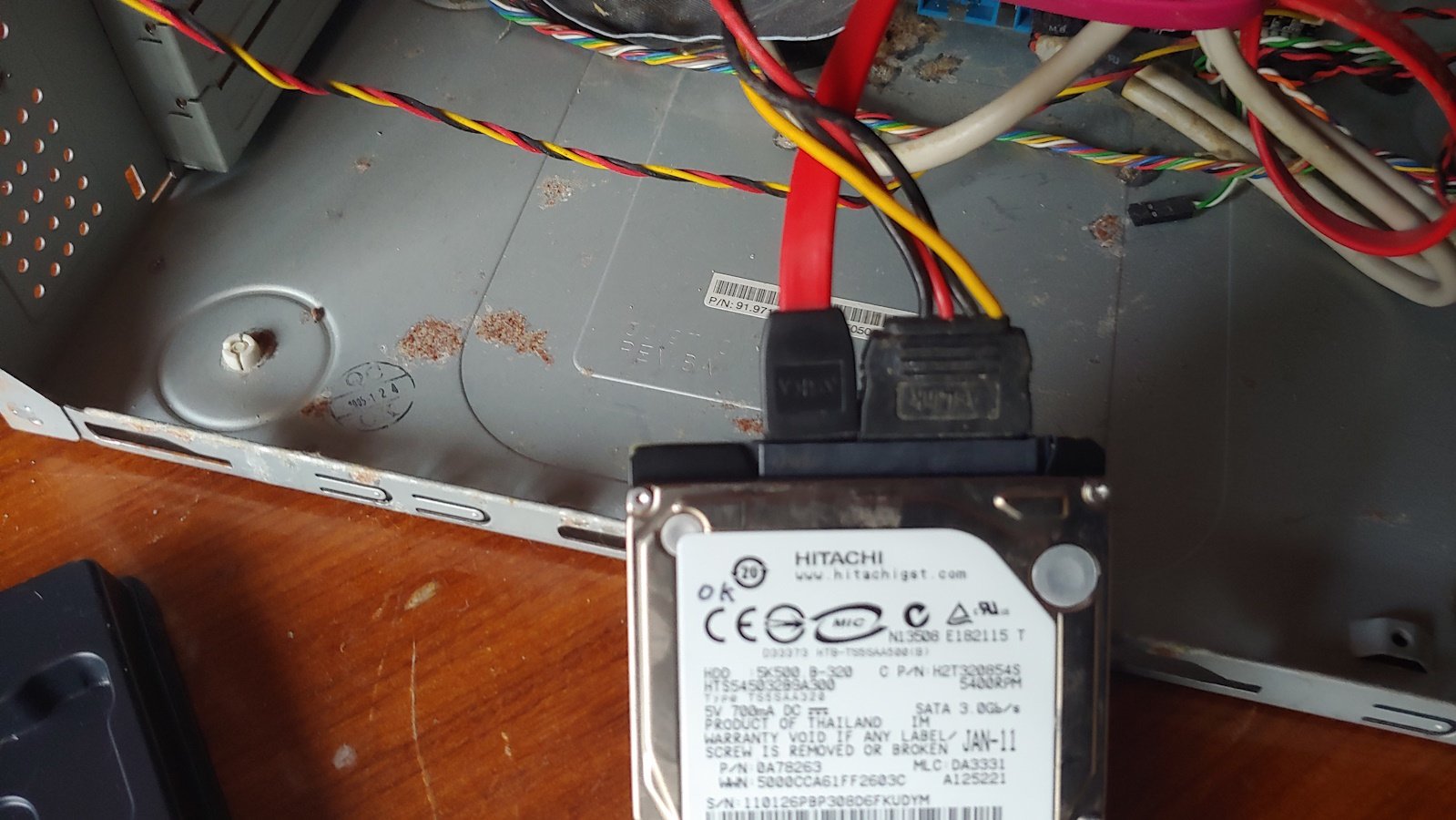

Ik heb zo'n USB naar SATA gekocht, en de SSD schijven die ik heb liggen, kan ik langs daar dus goed zien en gebruiken. maar de HD waarover het ging, geeft geen herkenning. Nochtans stak ik ze als 2de schijf met dezelfde koppeling in de computer, en dan werkt ze wel. hoe kan dat?
Ja, maar dat is enkel voor 2.5" schijven (de kleinere + SSD) en niet voor je zwaardere (3.5") zoals voorheen vermeld.
De kleinere HDD's en SSD's benodigen enkel +5V, -5V en grond. De anderen hebben ook +12V(DC) nodig, vandaar de 230V voeding.
Alleszins, en gezien jouw activiteiten, is dit geen weggesmeten geld - en zal je die investering nog kunnen gebruiken.....
Zo'n koppelstuk kost 50 euro, voor die prijs kan ik een nieuwe van 8TB kopen en deze is maar 250 GB.
Wat ik niet snap, als ik die schijf als tweede schijf in mijn computer steek, gebruik ik toch ook maar die twee sluifjes, waarom werkt die daar dan wel.
een tweede probleem, één SSD schijf werkt met het koppelstuk. Maar de andere komt niet in verkenner, nochtans krijg ik wel het 'bipje'. Wanneer ik de schijf in de computer aansluit, komt ze ook niet in verkenner???
