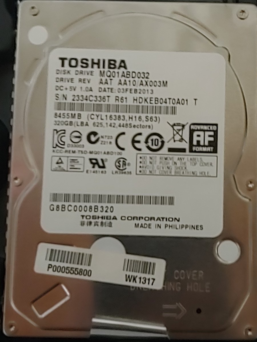

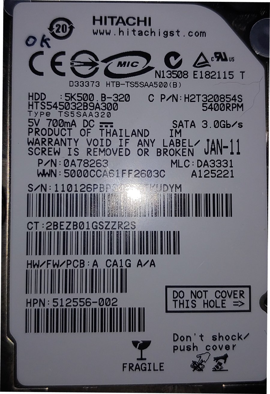

1. Hierbij wat meer uitleg, quote
De adapter voor de harde schijf heeft stroom nodig via de USB-poort van uw systeem. Hoewel u elke standaard SATA-schijf kunt aansluiten, leveren USB-poorten slechts een beperkte hoeveelheid stroom en kunnen ze niet alle SATA-schijven die op de kabel zijn aangesloten van stroom voorzien.
Als algemene regel geldt dat de adapter voor de harde schijf alleen 2,5 inch ondersteunt. harde schijven (HDD) en solid state drives (SSD).
3,5 inch. schijven vereisen meestal een 12V-voedingsaansluiting, die niet wordt geleverd door de USB-poort of de adapter voor de harde schijf.
U kunt de stroomvereisten van uw schijf meestal vinden in de technische specificaties op het etiket van de schijf of op de website van de fabrikant.

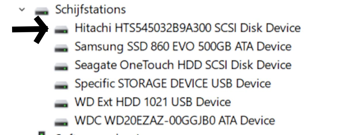

2. Welke is die tweede schijf die niet voorkomt in verkenner?

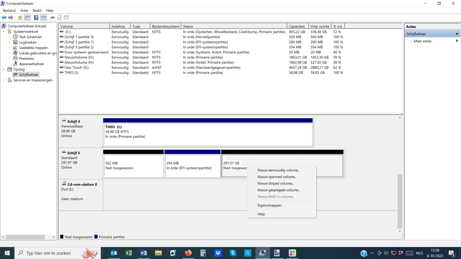

De Hitachi zie je niet in de Verkenner. Zie je hem wel in Schijfbeheer? Zo ja, maak dan een printscreen van Schijfbeheer, waarin de Hitachi zichtbaar is.
Kijk ook in Apparaatbeheer of de Hitachi daar zichtbaar is bij Schijfstations.

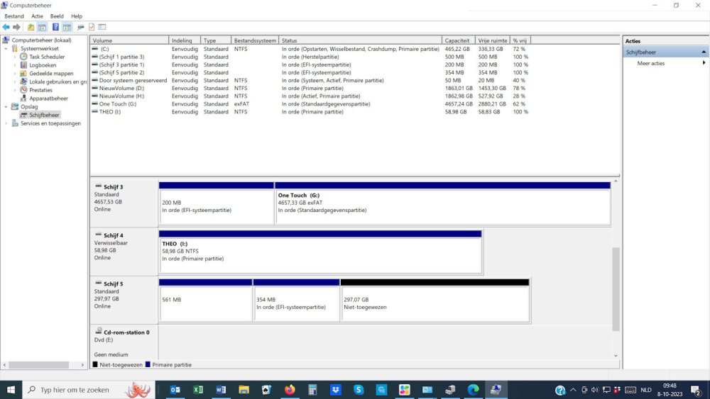

De Hitachi HDD is niet zichtbaar in de Verkenner, maar wel in Apparaatbeheer en ook in Schijfbeheer. Het is inderdaad schijf 5 in Schijfbeheer.

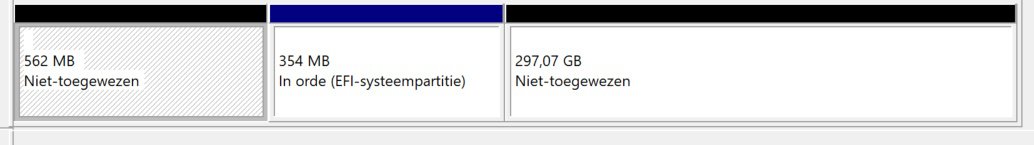

Waarom is hij niet zichtbaar in de Verkenner? Omdat geen van de partities van schijf 5 een schijfletter heeft. Een partitie zonder schijfletter is nooit zichtbaar zijn in de Verkenner.
We zien in schijf 5 twee kleine partities van 561 en 354 MB. Die hebben nooit een schijfletter. Daarachter staat een partitie van 297,07 GB. Die ruimte heeft ook geen schijfletter en is Niet-toegewezen. Volgens Windows is dat niet-geformatteerde ruimte, maar in werkelijkheid zal dat niet het geval zijn. Windows zal vermoedelijk het bestandssysteem niet herkennen. Windows herkent alleen de bestandssystemen FAT32, exFAT en NTFS. Ik vermoed dat het bestandssysteem van die partitie een ander, voor Windows onbekend, bestandssysteem is.
En daarom kun je met Windows de bestanden die op die partitie staan, niet zien.
He is dus, mijns inziens, onmogelijk om met Windows eventuele bestanden die op die partitie staan, zichtbaar te maken en/of te kopiëren naar een andere harde schijf. En dat was de reden waarom je dit topic startte.
Kun je dan helemaal niets meer met die Hitachi HDD?
Misschien wel. Je kunt er geen bestanden afhalen, maar je kunt hem wel voor andere doeleinden gebruiken. Dubbelklik in Apparaatbeheer op de Hitachi. Zie je dan in het volgende venster staan "Dit apparaat werkt correct"? Dan kun je hem gebruiken voor Windows. Eerst verwijder je die twee kleine partities. Je houdt dan een aaneengesloten niet-toegewezen ruimte van 297,97 GB over. Rechtsklik daarop en maak dan een nieuw eenvoudig volume aan. Volg verder de wizard.

fijn, maar hoe verwijder ik die twee kleine partities? Ik klikte op het eerste om te verwijderen en er komt niet toegewezen, maar ze blijft staan. De tweede staat in orde, en daar kan ik niets doen. De grote partitie geeft bij rechtsklikken geen van de mogelijkheden die jij zegt.
Als er staat "Niet-toegewezen", dan is die partitie al verwijderd. Met die partitie ben je dus klaar.
De EFI partitie is een beschermde systeempartitie en die is niet te verwijderen via Schijfbeheer.

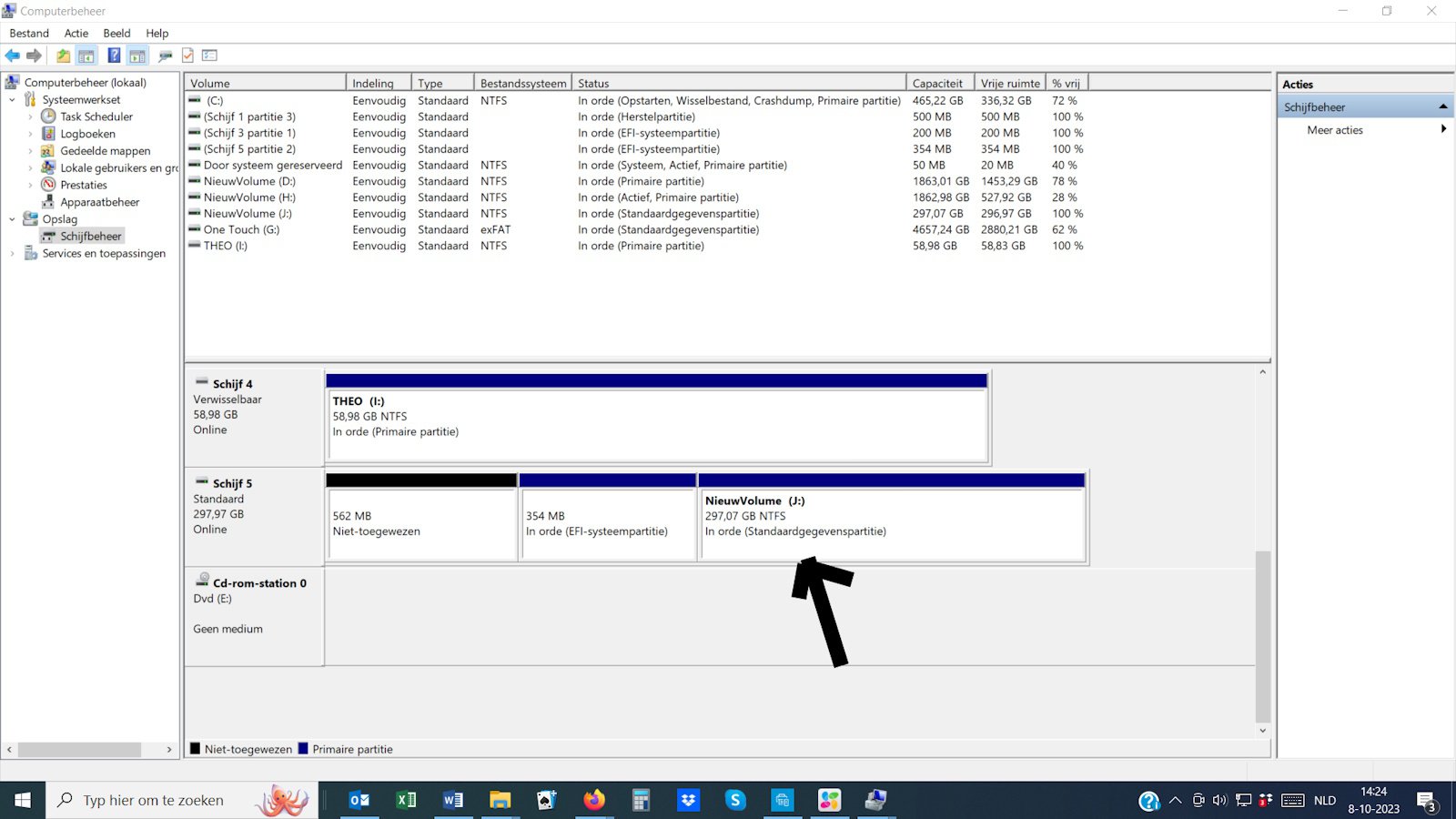

Je zou hem kunnen laten staan en dan rechtsklikken op de partitie van 297,07 GB, daarna kies je Schijf initialiseren en dan Nieuw eenvoudig volume.
O wacht... dat heb jij intussen al gedaan, zie ik. Die twee kleine partities zul je niet zien in de Verkenner. En hoogstwaarschijnlijk heb je er geen last van.

In feite had je dat moeten doen voordat je van de partitie van 297.07 GB een Nieuw eenvoudige volume ging maken. Je bent dus al een stap te ver.

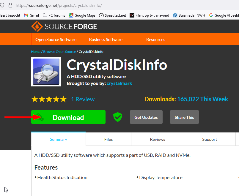

Mijn idee: laat het zo en kijk of je die harde schijf van Hitachi kunt gebruiken. Ik zou je wel aanraden om de conditie van die harde schijf te controleren met het programma CrystalDiskInfo: https://crystalmark.info/en/software/crystaldiskinfo/
Kies daar de Standard Edition. Even kijken.... Klik maar op de volgende link: https://sourceforge.net/projects/crystaldiskinfo/
Als die link geopend is, dan klik je op de grote groene knop met de tekst Download:
6522a547d26dd-2023-10-08_14_48_09-Crysta
Download, installeer en start het programma. Als het programma geopend is, dan kies je bovenaan de juiste schijf. Dat is bij jou Schijf J.
In de lijst met bolletjes moeten alle bolletjes blauw zijn. Dan is die schijf in orde.
