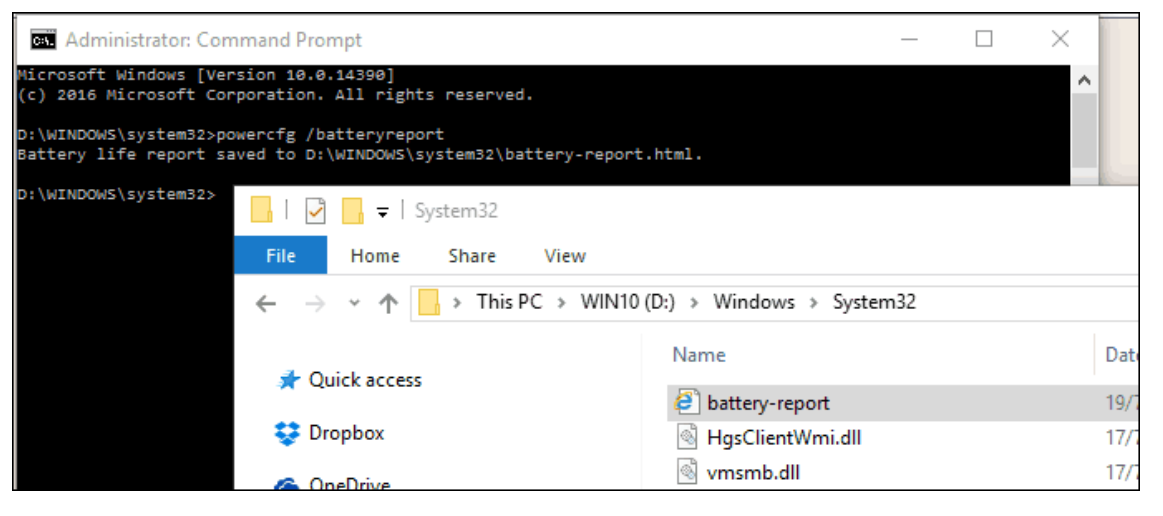

OK. Je kan eenvoudig een batterijrapport genereren door de opdracht powercfg /batteryreport uit te voeren.
- Zoekvak, naar Opdrachtprompt (Admin), typ powercfg / batteryreport bij de opdrachtprompt en druk vervolgens op de Enter-toets.
- Het rapport wordt opgeslagen onder C:\Windows\System32 als battery-report.
Post deze file hier als bijlage.
Voorbeeld van CMD : (uitgevoerd op de D drive, bij jou zal dat wel de C drive zijn).
