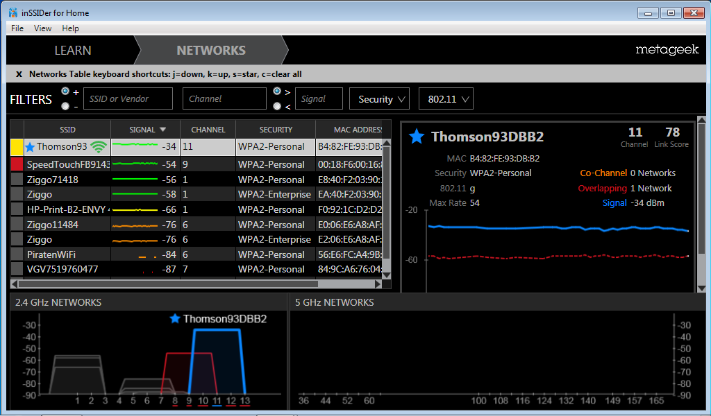

Hieronder een printscreen van inSSIDer die ik 9 jaar geleden maakte:
Bovenaan zie je de router staan die ik toen had: de Thomson93DBB2.
Het signaal van mijn modem/router was toen -34. Hoe lager dat getal, des te sterker het signaal. Dat lijkt vreemd, maar zo is het nu eenmaal. Een signaal van -47 is nog best goed. Het getal van het signaal mag liefst niet hoger zijn dan -60, want dan wordt de wifi-verbinding zwak en kun je problemen krijgen.
Links onderaan in de afbeelding kan ik zien dat er toen enige overlap was met de router van mijn buren (de SpeedTouchFB9143).
Ik zat op kanaal 11 en de SpeedTouch op kanaal 9. De signalen van die twee modems overlappen dan enigszins en dat zou voor wat storing kunnen zorgen, dus vermindering van de snelheid.
