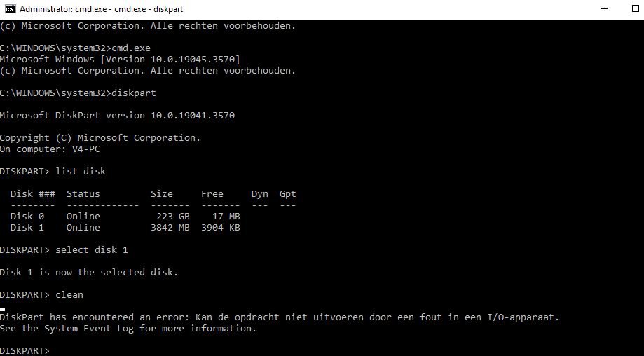

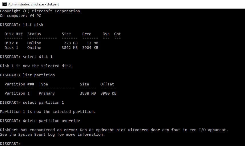

Dan heb ik de stick proberen te formatteren.
Heb echt alles geprobeerd door zoeken op internet want ben autotechnieker v beroep 😉
FDISK, DISKPART, DISKMGMT.....

Verder: je probeerde hem te formatteren. Ik zou zeggen: probeer dat eens opnieuw en plaats eens een screenshotje van de (fout)melding die je dan krijgt?
   Ook: stel hem eens in dat hij NFTS formateerd ipv de Fat32 van nu?
Daarna: probeer stap 3 en 4 van https://www.diskpart.com/articles/current-read-only-state-yes-1881.html   eens?

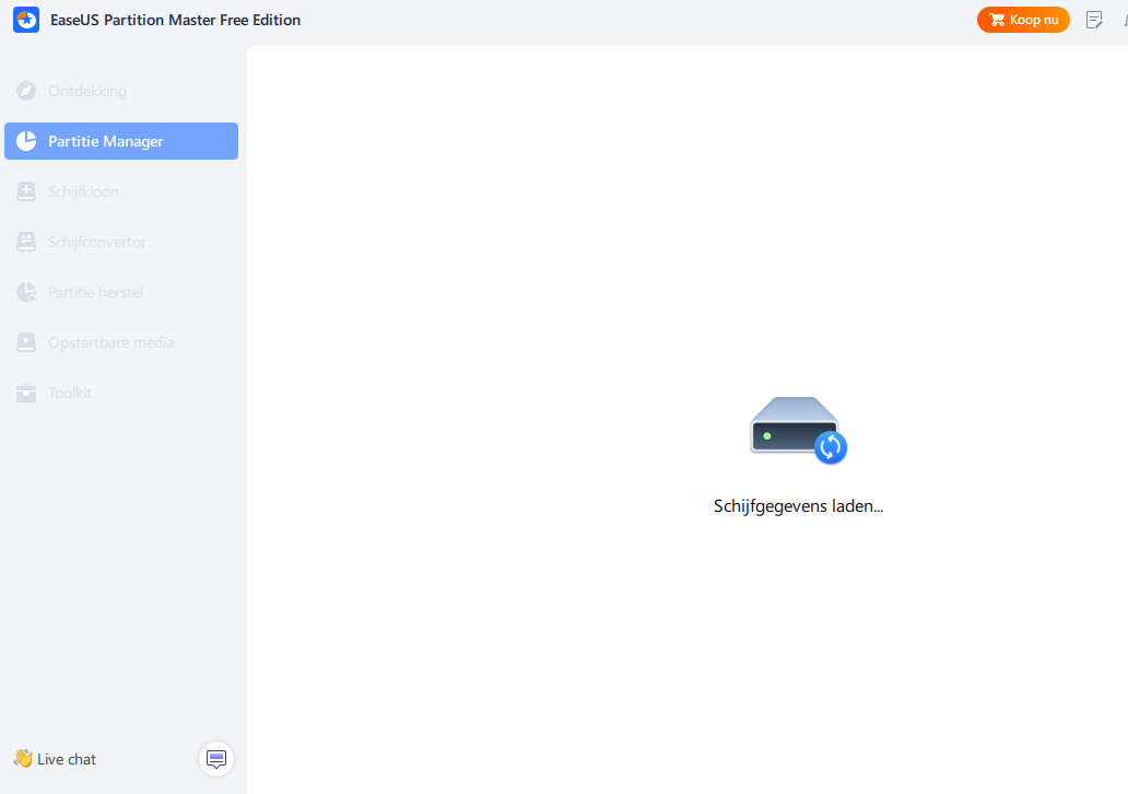

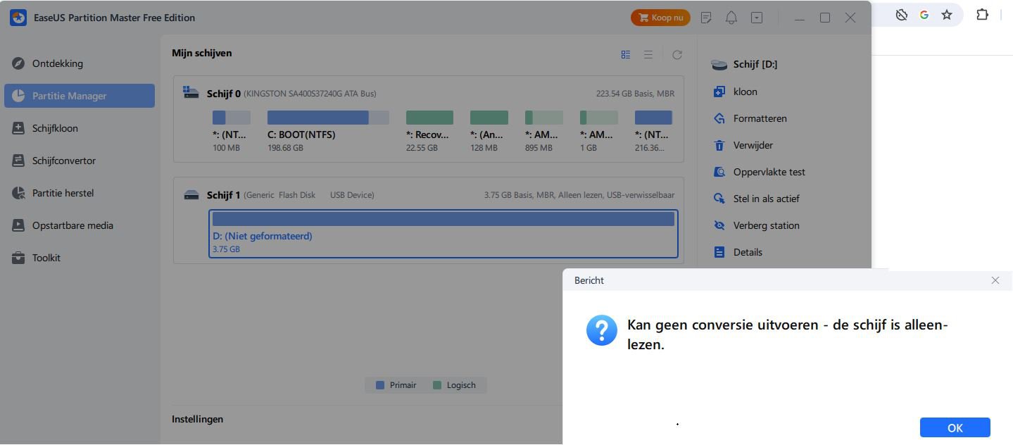

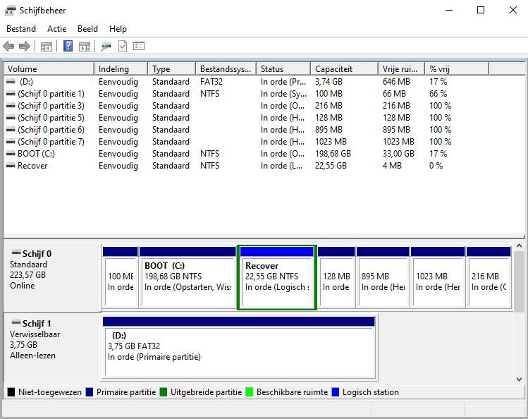

Ik geraak momenteel niet meer in de stick!!!
Krijg nochtans melding van anti virus om te scannen als ik de stick in pc plaats.
Programma easeUS blijft maar zoeken.
Via schijfbeheer zelfde probleem.
Via bestandsbeheer idem.

Ik wou deze morgen doen wat je gisteren vroeg om te doen. Helaas niet mogelijk aangezien ik niet meer in de stick geraak. Vreemd...ik weet het. Gisteren duurde het ook al vrij lang voordat er reactie kwam maar nu gewoon niks meer. Moest het nog lukken dan doe ik wat je gisteren vroeg. Toch bedankt iedereen.
