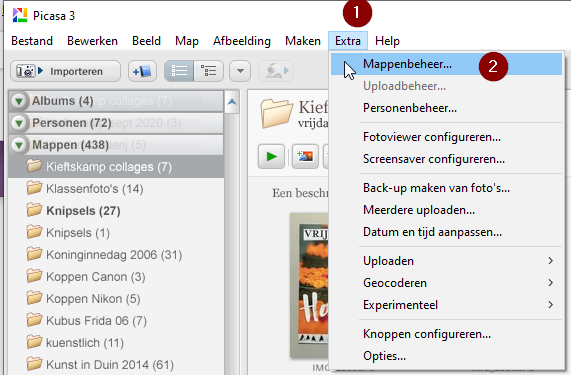

Open Picasa.
Klik in de menubalk eerst op Extra en dan op Mappenbeheer:

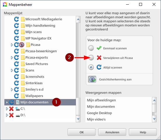

Daarna zal het venster Mappenbeheer openen. Kijk of daarin de map Mijn documenten staat. Misschien moet je daarvoor een eind naar beneden scrollen in de lijst met mappen:
65427c13c493b-2023-11-01_17_16_11-Mappen
In de afbeelding hierboven zie je dat er een kromme blauwe pijl voor Mijn documenten staat. Dat betekent dat die map altijd wordt gescand op afbeeldingen en dat is niet de bedoeling. Als dat bij jou ook zo is, dan doe je het volgende:
Klik op Mijn documenten om die map te selecteren.
Klik daarna in het rechter paneel op Verwijderen uit Picasa.
Tenslotte klik je onderaan in dat venster op de knop OK om de wijzigingen op te slaan.

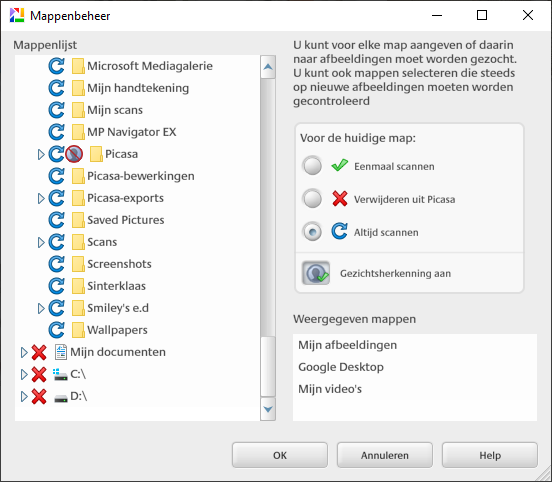

Daarna zul je zien dat er een rood kruis staat voor Mijn documenten:
65427cea7b287-2023-11-01_17_18_46-Mappen
Dat betekent dat afbeeldingen die in de map Mijn documenten staan, niet meer getoond zullen worden in Picasa.
