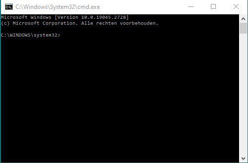

Sinds enkele dagen krijg ik bijgevoegde .jpg te pas en te onpas op mijn scherm; soms met een flits en soms enkele seconden. Hoe kan ik dit vermijden?
Heb je veranderingen aangebracht of iets nieuws geïnstalleerd?
Voer FRST tool eens uit kijken of we kunnen vinden wat de oorzaak is.

Ik heb vandaag al met tussenpozen aan mijn PC gewerkt en ben niet meer lastig gevallen door dat 'vervelende venstertje'. Ik heb ook de indruk dat mijn PC sneller werkt. Welbedankt voor de steun en oplosing. Mag dit topic nu afgesloten worden of moet ik nog enkele dagen wachten?
22 minuten geleden, nildes zei:
Dan heeft deze schoonmaak goed geholpen wat de snelheid zeker helpt, laten we nog 2 dagen wachten en als dan alles goed blijft mag je de laatste stap doen.
Want dan was deze schoonmaak de oplossing.
