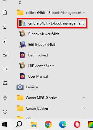

Heb je geen pictogram van Calibre op je bureaublad? Klik dan op Start > Alle apps > Open de map Calibre > Klik op Calibre 64bit - E-book management:

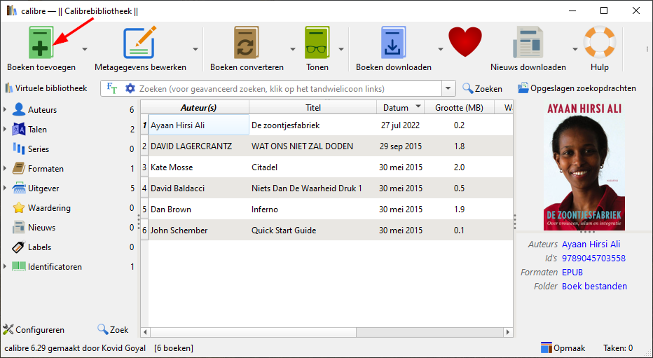

Als het programma Calibre geopend is, zie je welke boeken al zijn toegevoegd aan de bibliotheek van Calibre:
65521d1f5b3a3-2023-11-13_13_27_46-calibr
Er staan slechts 6 boeken in mijn bibliotheek van Calibre. Maar ik heb elders op mijn harde schijf nog heel veel e-books staan. Hoe voeg ik een e-book toe aan de bibliotheek van Calibre? Dat gaat erg eenvoudig:
Klik op de knop Boeken toevoegen, die links boven in het venster van Calibre staat (zie de rode pijl)
Dan opent een klein venster van de Verkenner. Blader daarin naar de map waar je e-books staan; selecteer het boek dat je wil toevoegen en klik dan onderaan in dat venstertje op de knop Openen. (Gewoon dubbelklikken op het boek dat je wil toevoegen heeft hetzelfde effect).
Ik heb ervoor gekozen om een boek van Jeroen Brouwers toe te voegen aan de bibliotheek van Calibre. Dat was zo gebeurd, maar hoe zet ik dat boek daarna op de e-reader?

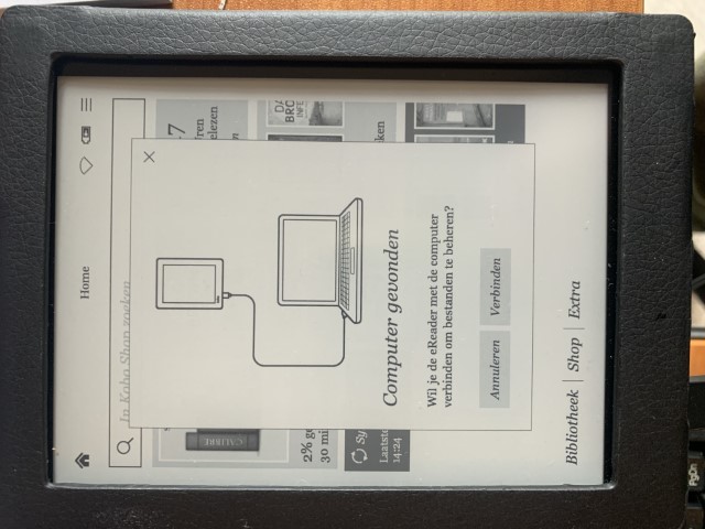

Er zal een melding op de e-reader verschijnen: Computer gevonden
Belangrijk: klik in dat schermpje op Verbinden! Dat laatste is nodig, want anders zal je pc (of laptop) de e-reader niet kunnen zien en dan kun je er geen boeken op zetten.

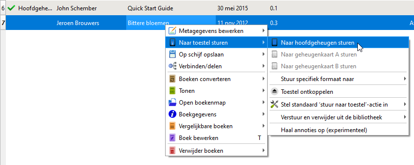

Daarna klik je in Calibre met de rechter muisknop op het e-book dat al wel in de bibliotheek van Calibre staat, maar nog niet op je Kobo e-reader.
65521fa39c5c8-2023-11-13_13_33_25-calibr
Ik wil het boek Bittere bloemen van Jeroen Brouwers op mijn Kobo e-reader zetten. Dus klik ik met de rechter muisknop op dat boek en daarna kies ik Naar toestel sturen > Naar hoofdgeheugen sturen

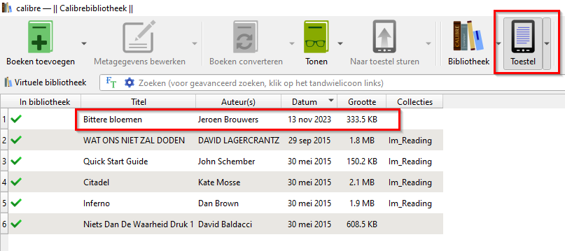

Zou het gelukt zijn om het boek te kopiëren naar mijn Kobo reader? Dat kan ik heel makkelijk controleren in het programma Calibre.
Ik klik dan bovenaan op de knop Toestel (met toestel wordt de e-reader bedoeld):
6552209f0288c-2023-11-13_13_35_49-calibr
Het is dus gelukt; het boek van Brouwers staat nu op mijn e-reader.

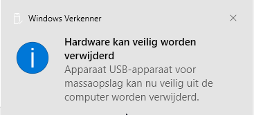

Je gaat de e-reader verwijderen via de knop 'Hardware veilig verwijderen' (die staat in de rechter benedenhoek van je scherm)
Ik kreeg daarop het volgende zien:
En na een klik op eReader uitwerpen zag ik dit:
6552219b725e7-2023-11-13_13_37_29-Instel
Nu kan de e-reader losgekoppeld worden van de pc (of laptop).

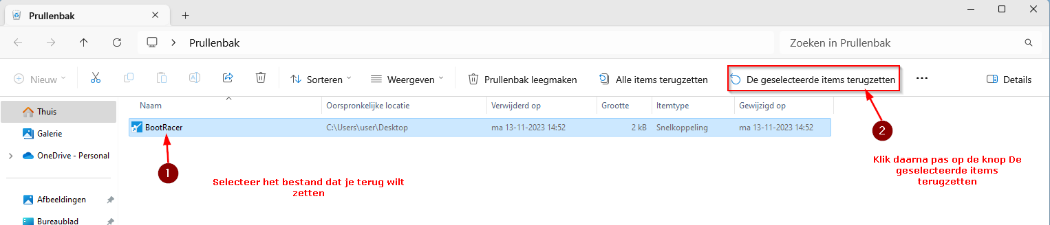

Als je de prullenbak nog niet geleegd heb, dan kun je dat pictogram terugzetten:
Open de prullenbak > klik een keer op het pictogram van calibre 64-bit E-book management om dat pictogram te selecteren > Klik daarna bovenaan op de knop De geselecteerde items terugzetten.
Ik heb als voorbeeld even een andere snelkoppeling verwijderd van mijn bureaublad. Omdat die nog in de prullenbak zit, kan ik hem makkelijk terugzetten:
65522c78ed4ba-2023-11-13_14_56_29-Prulle

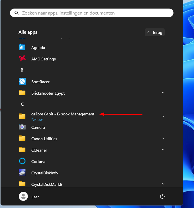

Zoek naar Calibre. Daarvoor moet je natuurlijk onder de letter C zoeken:
65522ec206912-2023-11-13_15_07_08-Mail.p
Je ziet dat voor calibre het pictogram van een map staat. Klik op calibre 64bit en je zult de inhoud van die map zien:
65522f2702754-2023-11-13_15_08_06-Mail.p

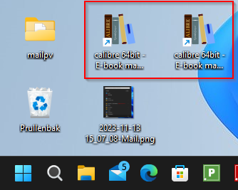

Zet je muis op het onderdeel calibre 64bit - E-book management (zie het rode kader); druk de linker muisknop in en houd die ingedrukt, terwijl je de muis naar rechts beweegt zodat hij buiten het startmenu komt. Eerst zal er een verbodsbord bij staan, maar dat verbodsbord verdwijnt wanneer je buiten het startmenu komt. Je ziet dan wat ik hierboven laat zien. Laat dan de muis los. Er zal een snelkoppeling naar het programma op je bureaublad staan. Verplaats die snelkoppeling naar de plek waar jij hem wilt hebben. Klaar!
Nu had ik al een snelkoppeling naar calibre op mijn bureaublad staan. Na deze actie had ik hem dubbel 😄:
Geeft niks. Ik heb een van die twee weer naar de prullenbak gestuurd.

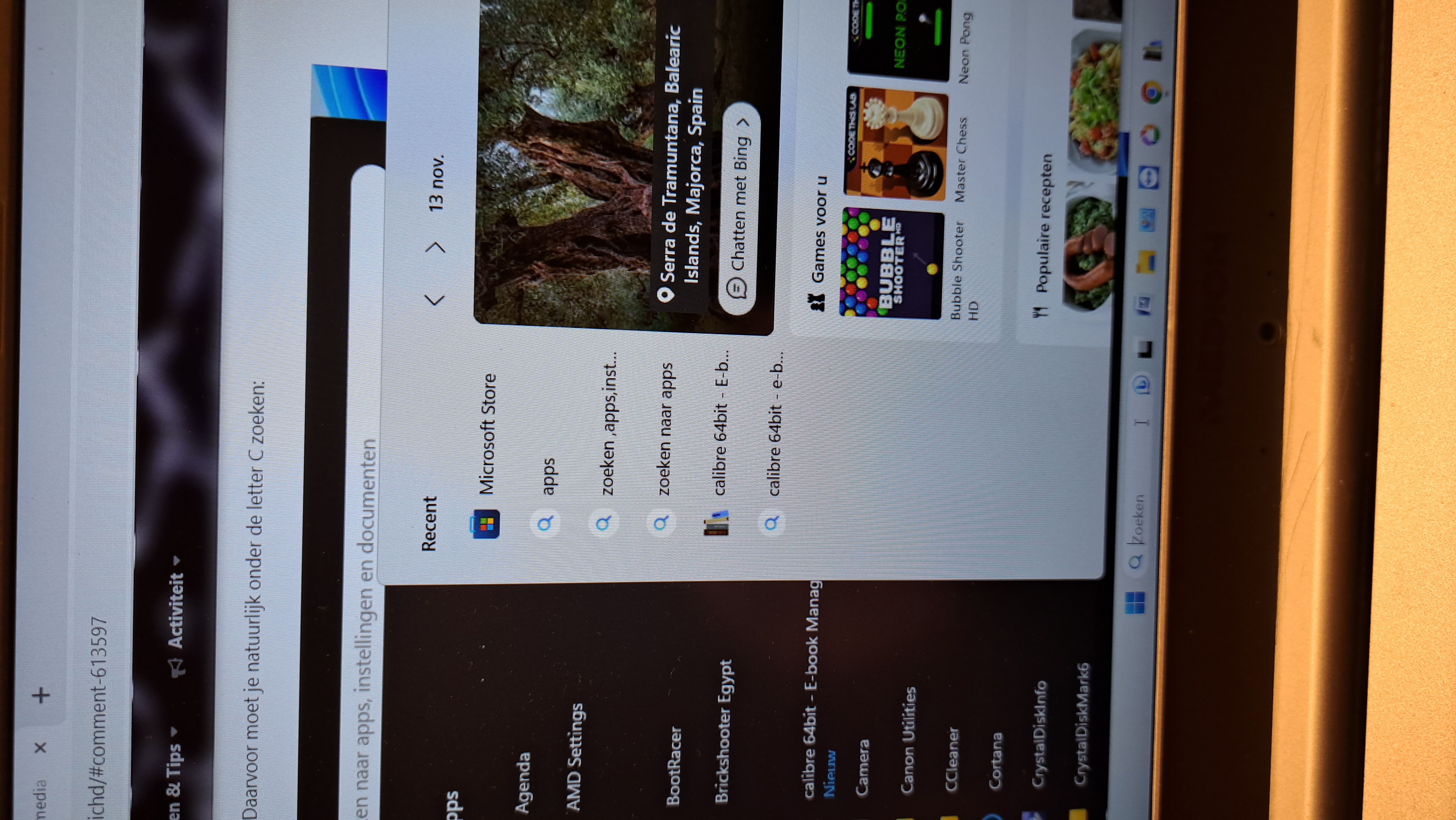

In eerste instantie heb ik het aan start vastgemaakt , maar kan het niet terug vinden
Nu blijkt dat hij wel onder in mijn taakbalk staat
maar ik kan geen koppeling maken op bureaublad

Maaarrrrr let op , mijn grote fout  !!!
Als je de Kobo aan de laptop verbind , dan moet je dus niet vergeten om op VERBINDEN te drukken

Ik schaam me diep , dat ene klikje verbinden vergeten 🥴
Je hoeft je niet te schamen. Juist omdat je zo zelden een nieuw e-book op de Kobo Reader zet, ben je vergeten wat je daarvoor precies moest doen.
