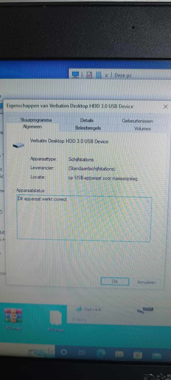

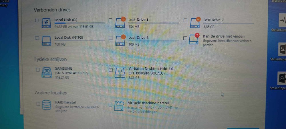

Ik heb sinds gisteren geen toegang meer tot een externe HD.
De inhoud wil ik echter niet kwijt dus hoop dat er iemand mij kan helpen.
Wat heb ik zelf reeds geprobeerd?

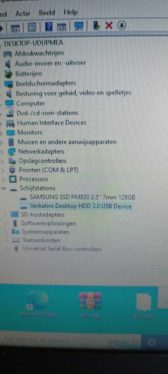

Aangesloten op mijn laptop, en daar verschijnt hij wel in apparaatbeheer, komt daar in te staan maar niet verder te benaderen.
Zowel op pc als laptop geprobeerd te benaderen om bestanden te kunnen recupereren met Stella Recover, en soms komt hij daar ook op te staan, echter niet te benaderen, en geeft 3.86GB op en is een disc van 3TB..
Als ik de HD verbind met zowel de pc als de laptop krijg ik,wel dat geluidje te horen dat hij verbonden is.
Wat kan ik nog meer proberen om deze terug werkende te krijgen, of toch op zijn minst de bestanden te kunnen recupereren?

Is dit niet het eenvoudigst en snelst? (als je elders plaats genoeg hebt om je bestanden te stallen): heel de schijf ergens veilig stellen (de data dus),
schijf formateren en bestanden terugplaatsen... ?
(het zal wellicht gewoon een probleem van rechten zijn en het is -zoals ik het voorlopig zie- op die manier ook op te lossen,
maar met copy, format (NTFS- en paste vind ik dat het het snelst gaat)
Maar laat eerst p38cyq zijn zeg maar doen :)

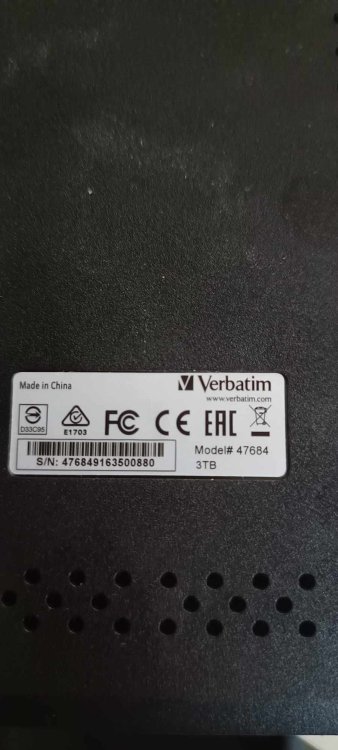

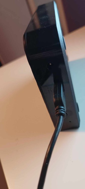

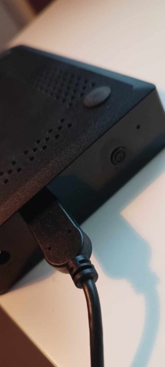

Deze harde schijf is al wel enkele jaren oud en heeft zijn eigen externe voeding, dus niet alleen via USB.
Volgens de website van Verbatim : "requires AC adapter".
Mogelijks zijn er problemen met de voeding, die ingebouwd is in het omhulsel van die drive.

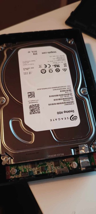

Zie je de kans om die HDD uit te bouwen en rechtstreeks aan je pc te hangen? Je pc beschikt mogelijks over een extra SATA aansluiting, met inbegrip van +12V, +5V, en Ground.

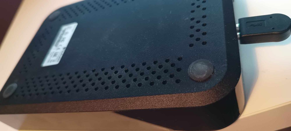

Ik zie nergens vijsjes om open te vijzen, ook niet onderaan bij het verwijderen van de zachte voetjes.....
Heb een icy box staan waarin ik een externe HD kan plaatsen, zou dat dan een oplossing zijn?
aangepast door techniekerke
Voor zover ik kon nagaan heeft die icy box geen SATA aansluiting?
Het openvijzen van een oudere Verbatim zou normaliter geen Chinees mogen zijn, zie bijvoorbeeld hier
Je ziet dan ook dat die drive zijn eigen power supply heeft.
Volledig akkoord @techniekerke, bovenstaande was enkel een voorbeeld.
Als je echt geen vijzen vindt kan je de behuizing eventueel openen met een platte en dunne schroevendraaier tussen de onderkant/bovenkant, mogelijks zit deze behuizing vast met interne clips.
