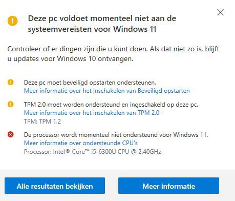

De Usb die ik dacht te hebben was dus een W10, deze zit er nu op en werkt ook, En inderdaad bij PC Health check geeft hij aan dat W11 niet mogelijk is.

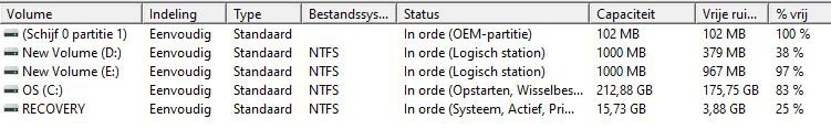

Wel heb ik dan nog een vraag over die partitie die ik nu zie? Volgens mij mogen die 3 laatste weg toch met New Volume? en die OEM?

Nog even geen partities gaan verwijderen, Cil! Die OEM partitie mag je op dit moment bijvoorbeeld niet verwijderen

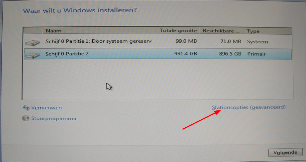

En als gevraagd wordt waar je Windows wilt installeren, dan moet je klikken op Stationsopties (geavanceerd),
65689de50c6a4-stationsopties_(geavanceer
Je krijgt dan alle partities te zien en je gaat dan alle (ja, ALLE) partities, dus ook die heel kleine partities een voor een  verwijderen, totdat je een aaneengesloten niet-toegewezen ruimte hebt. En dan laat je Windows installeren op die niet-toegewezen ruimte. Windows zal dan zelf de benodigde partities aanmaken.
