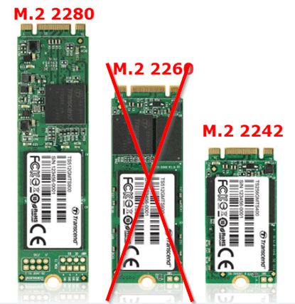

In het model met de 45Wh batterij zit 1 (één) M.2 SSD. Die ene M.2 SSD kan ofwel van het type 2280 zijn ofwel van het type 2242. Dus niet van allebei een...
In het model met de 35Wh batterij zit een gewone 2,5 inch harde schijf én een M.2 SSD. En ook hier is die ene M.2 SSD van het type 2280 of 2242.
2280 en 2242 geven aan hoe breed en hoe lang die M.2 SSD is:
De M.2 2280 SSD is 22 mm breed en 80 mm lang
De M.2 2242 SSD is 22 mm breed en 42 mm lang
Met een plaatje erbij waardoor het verschil direct duidelijk wordt:
