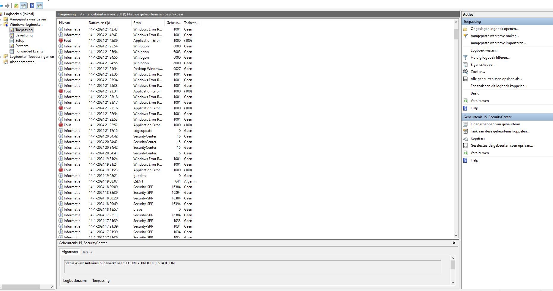

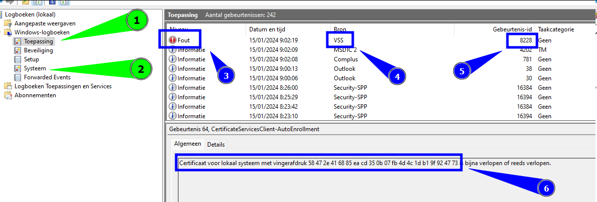

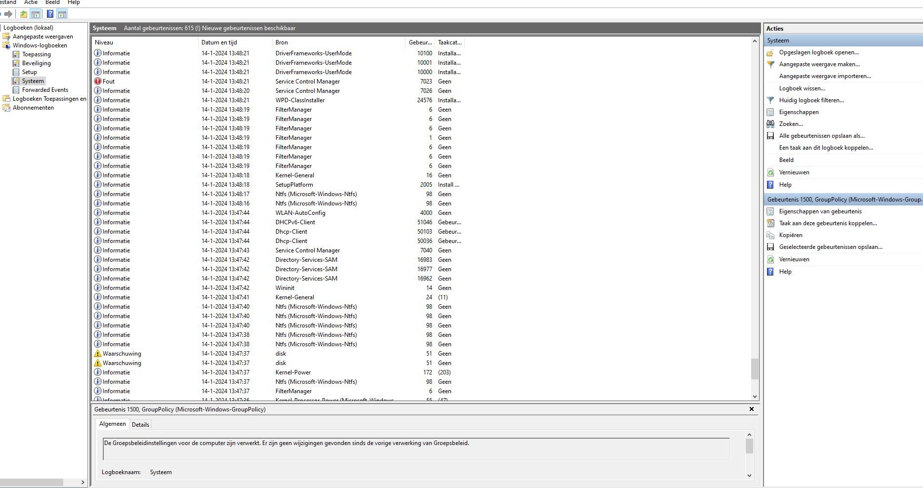

12 minuten geleden, Eus18 zei:
wat bedoel je met kijken in logboek?
Klik re op je startknop, typ Logboek en klik (rechts) je logboeken open.
Geef je systeem even de tijd om alles te verzamelen (het duurt een aantal seconden)
Klik dan achtereenvolgens 1 en 2 open  en geef eens door wat er bij 3 tot 6 staat - misschien helpt het ons.

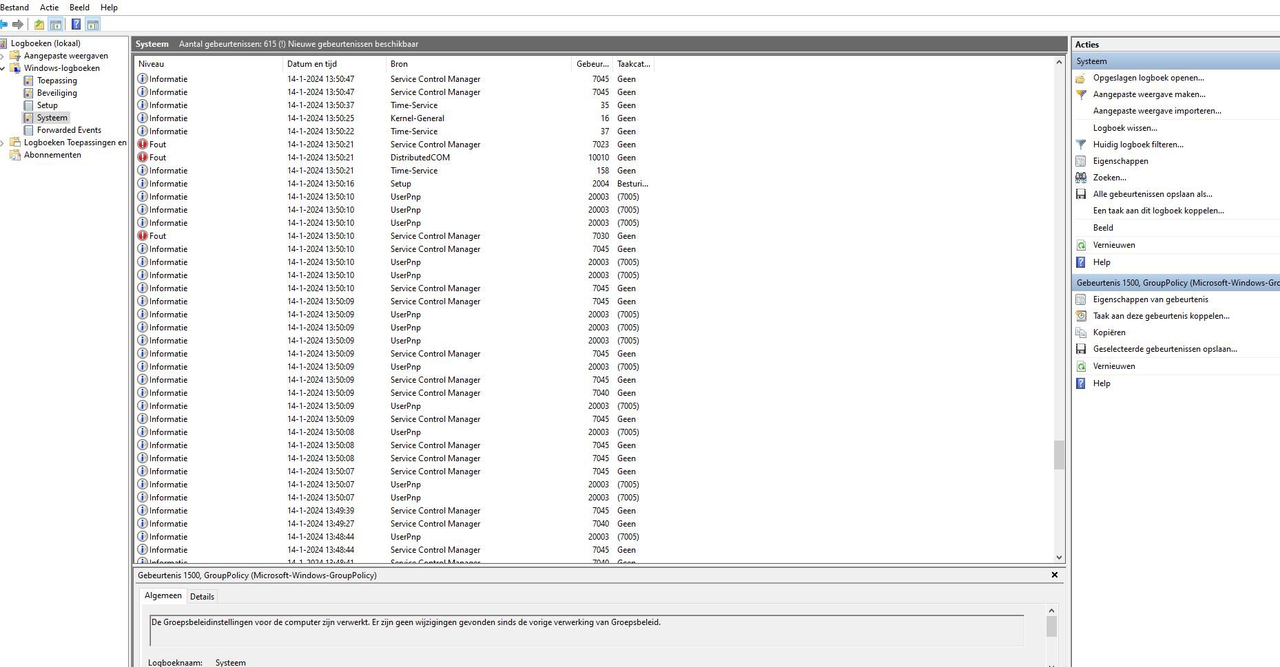

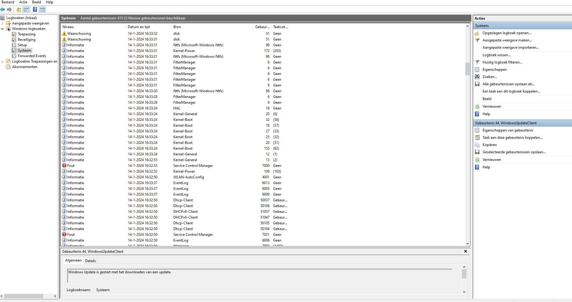

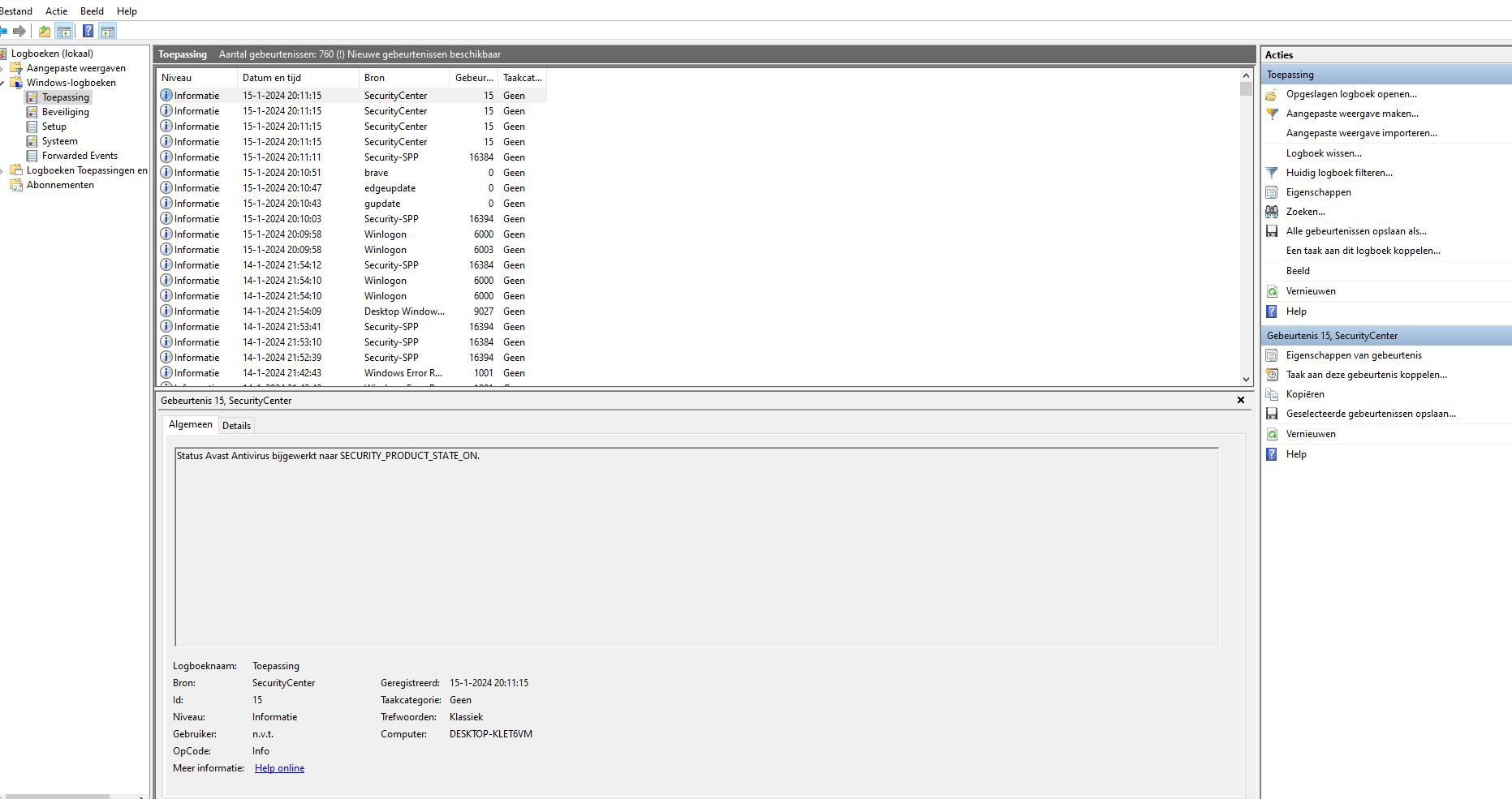

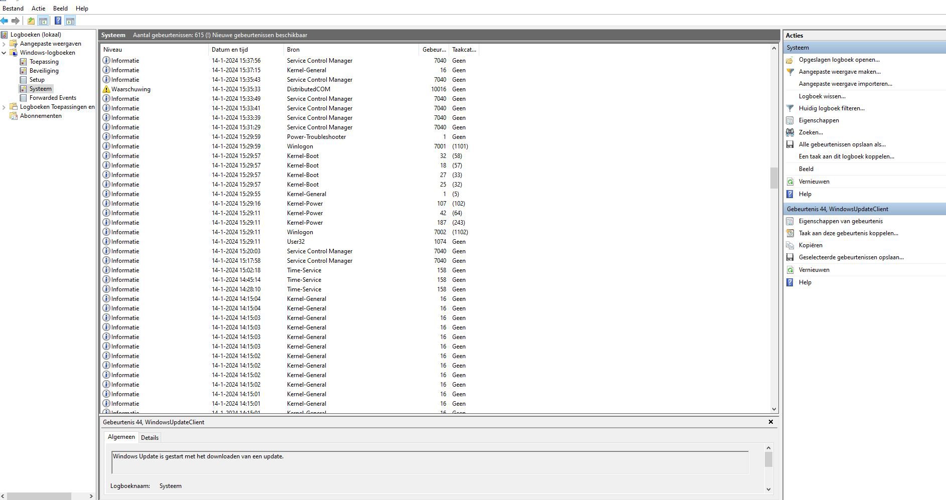

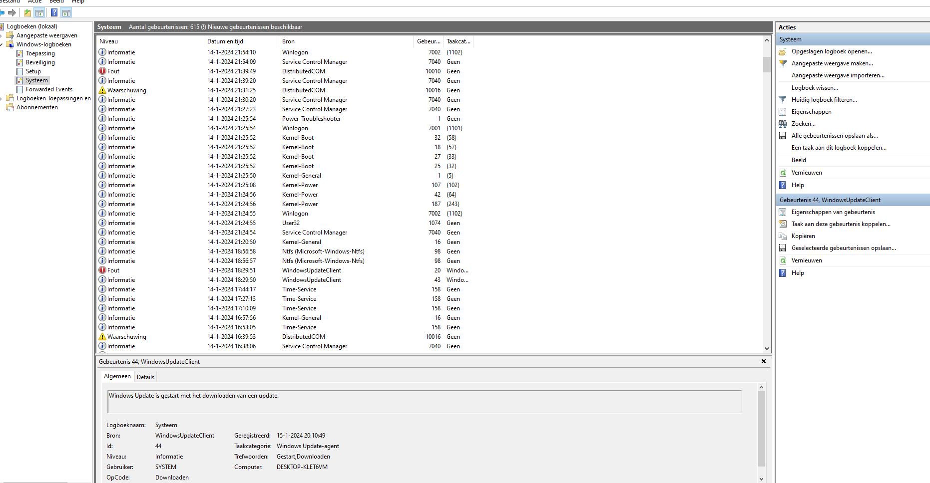

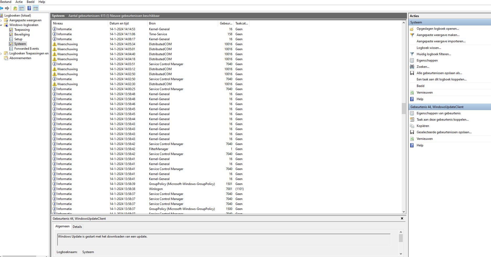

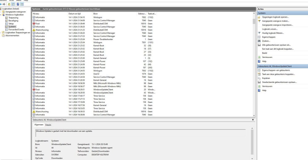

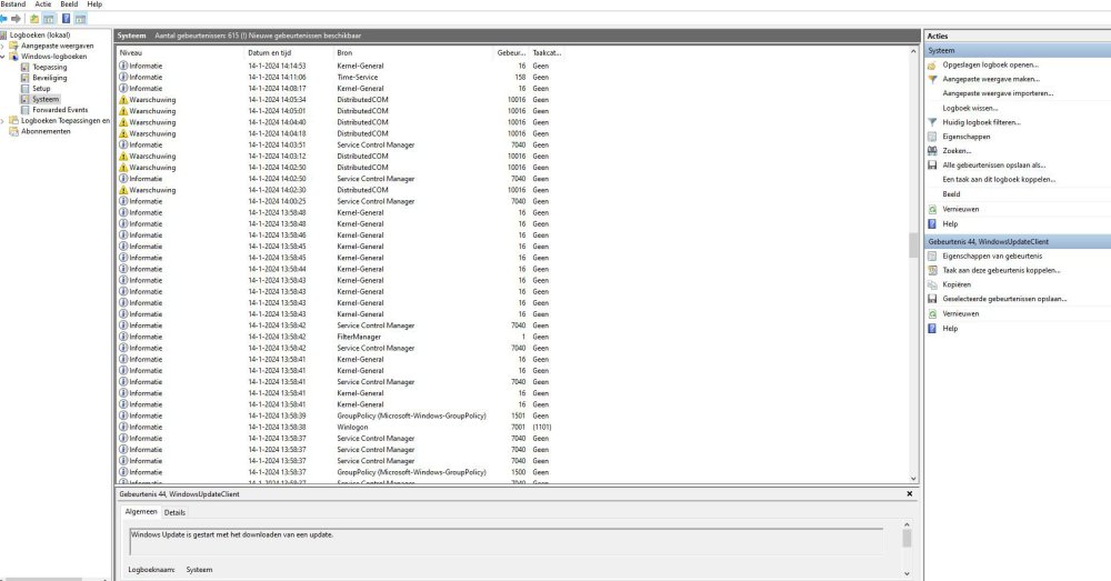

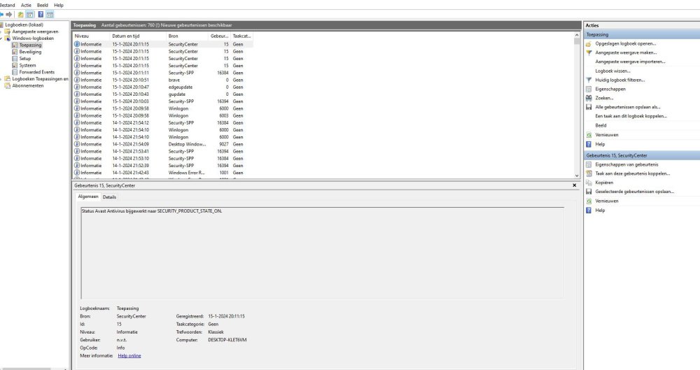

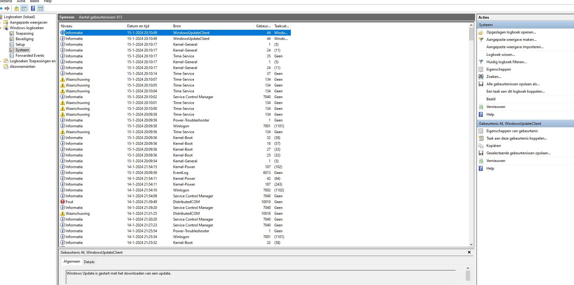

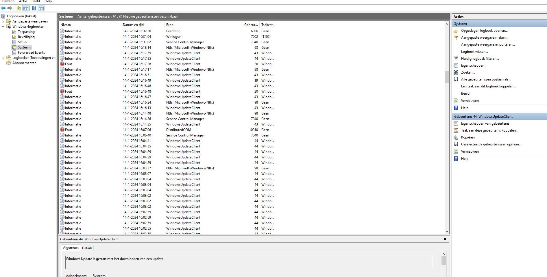

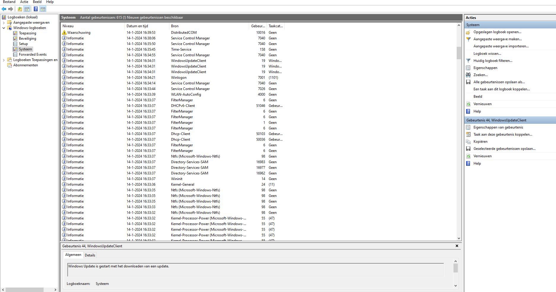

Heb HDtune op de bewuste schijf toegepast en zag daar ook geen problemen.
Hieronder een aantal screenshots. Het lijkt iets te maken te hebben met service control manager
