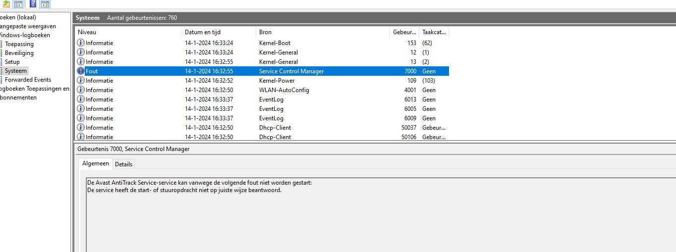

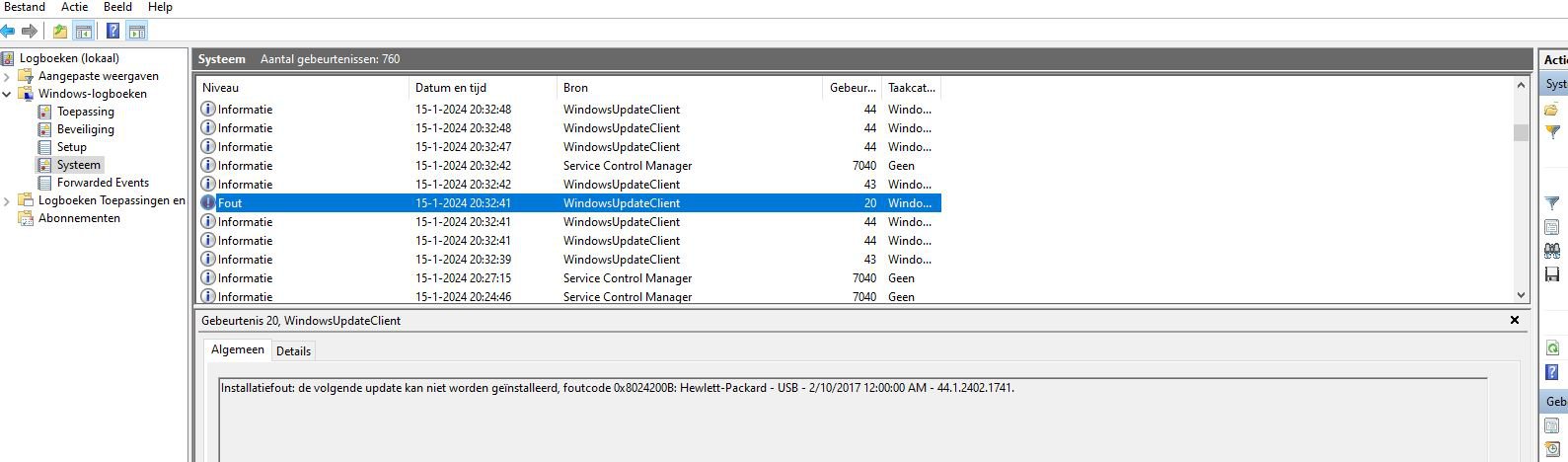

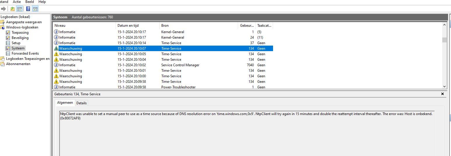

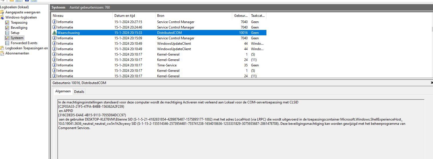

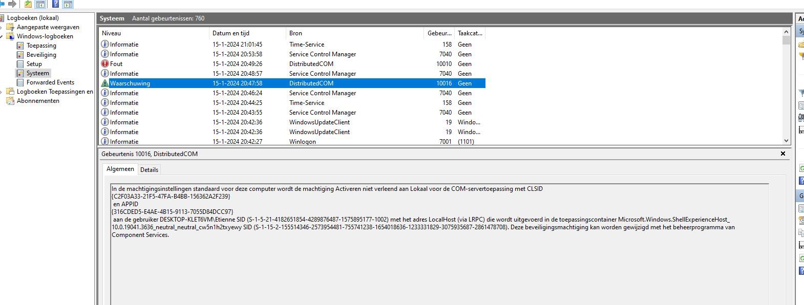

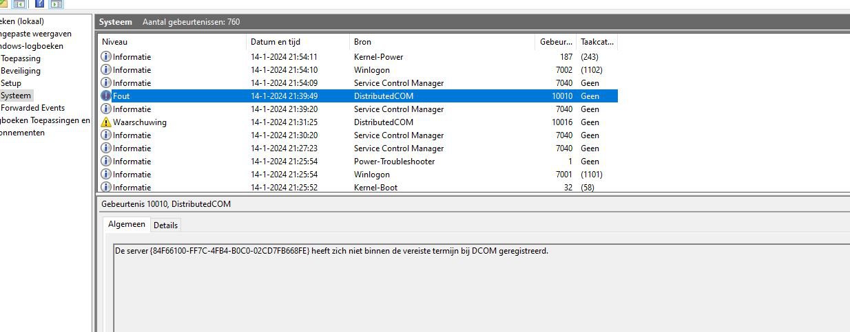

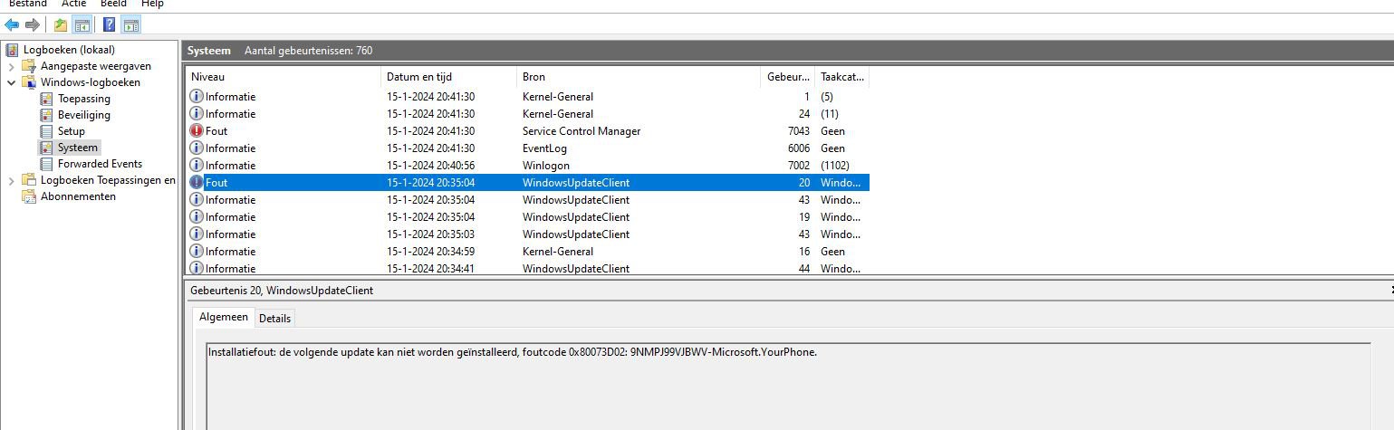

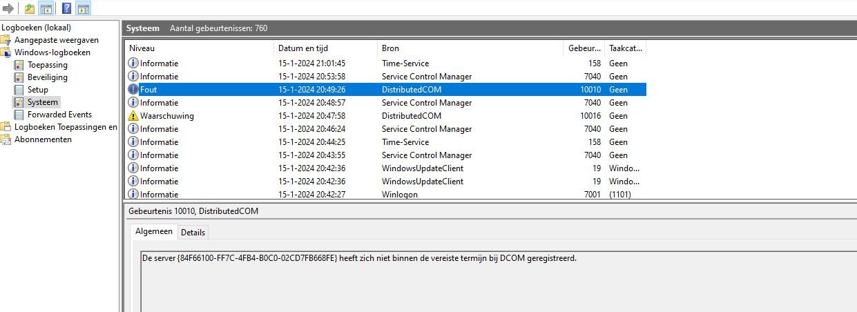

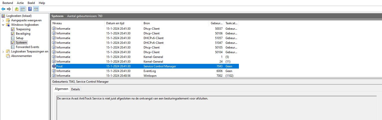

>>>>  kijk eens in je logboeken of er op die ogenblikken telkens dezelfde foutmeldingen zijn   <<<<
1
> Ik weet natuurlijk niet wanneer dit bij jou opgetreden is - kijk dus eens of rond de tijd dat het optrad: of er dàn rode kruisjes staan
(ik merk op je voorlaatste scherm wel enkele 'application errors" die terugkeren, maar weet niet of die op dàt moment opgetreden zijn
EN ik verwacht (als dit inderdaad de overeenkomende tijdstippen zijn) ook nog nrs 3,4 en 5 in die schermen...

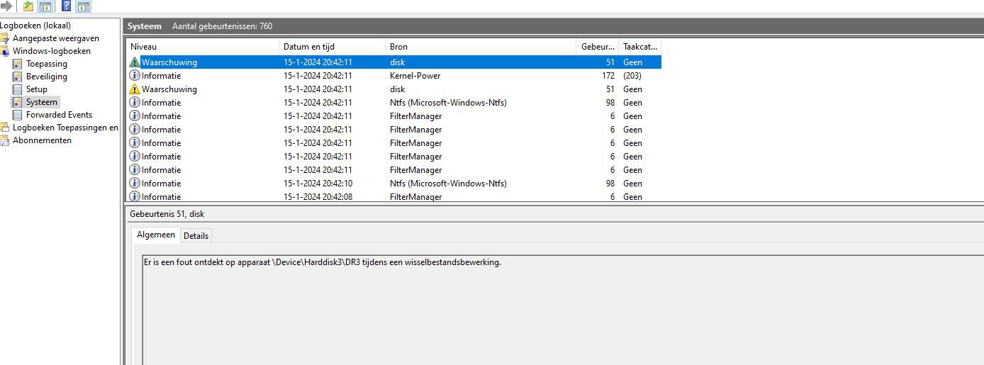

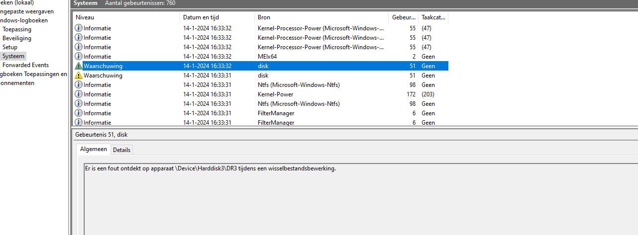

Is zie ook dat er een probleem is met een wisselbestandbewerking van schijf 3. Zou het daar mee te maken kunnen hebben?
Heb de schijf gescand en geformatteerd!!
