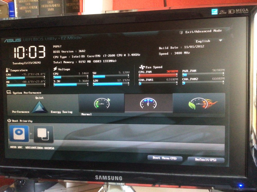

Heb een andere beeldscherm geplaatst. Probleem blijft zich voordoen.
