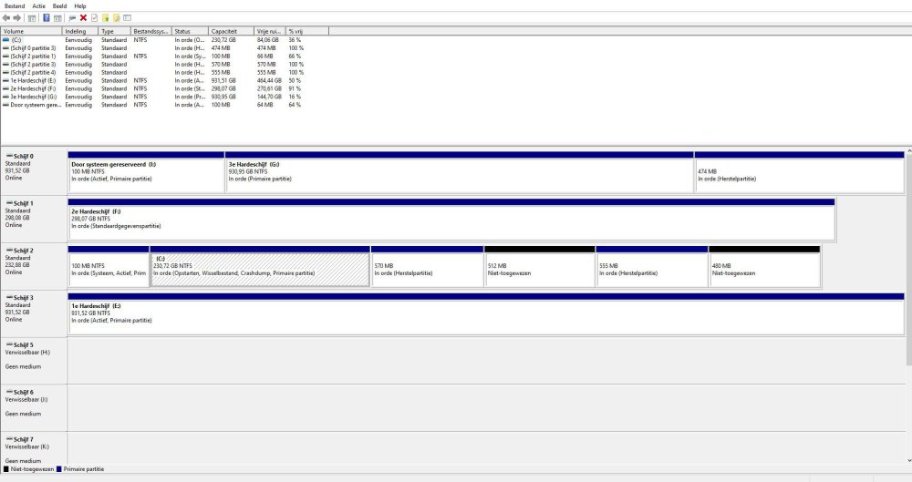

14 uren geleden, Eus18 zei:
Deze afbeelding maakt veel duidelijk.
  • Schijf 0 ( 1 TB groot) met de partities I (naam: Door systeem gereserveerd) en G (naam: 3de Hardeschijf) is de voormalige systeemschijf. De partities I en die onzichtbare partitie van 474 MB mag je verwijderen en de vrij gekomen ruimte toevoegen aan G.  Op deze schijf is nog slechts 16% beschikbaar.
  • Schijf 1 (320 GB groot / 298 GB netto) met de partitie F (naam: 2de Hardeschijf) . Deze schijf wordt weinig gebruikt. Er is namelijk nog 91% beschikbaar.
  • Schijf 2 (256 GB groot / 232,88 netto) met 5 kleine onzichtbare partities en de systeempartitie C is je huidige systeemschijf. Het is waarschijnlijk een SSD schijf). Er is nog 36 % beschikbaar aan ruimte. Buiten je Windows en een aantal programma's staan hier zeker ook nog data op. Of dat al je data zijn dat weten we niet.
  • Schijf 3 ( 1 TB groot) heeft de schijfletter E en als naam 1ste Hardeschijf . Deze schijf is voor 50% in gebruik. Gezien het deel van de inhoud dat je al getoond hebt heb ik de indruk dat dit mappen van een eerder Windows systeem zijn die naar deze schijf als backup gekopieerd zijn. Te gek voor woorden hé. Mijn advies... smijt alle mappen weg waar niets in zit dat je herkent en nodig hebt. Kijk o.a. ook eens naar de datums van die mappen.
Op de schijven 0, 1 en 3 met respectievelijk de namen  3de Hardeschijf, 2de Hardeschijf en 1ste Hardeschijf is in totaal 1281 GB aan dat en eventueel programma's benut en is er nog 880 GB aan ruimte beschikbaar. Schijf 2 (met je systeempartitie C)) heb ik even buiten beschouwing gelaten.
Het enige probleem dat je naar mijn smaak hebt is dat je het overzicht van je schijven kwijt bent en dat daardoor het beheer ervan niet is wat het zou moeten zijn.
Het zou zo maar kunnen dat je de schijven 1 en 3 op overschot krijgt moest je alles wat je dubbel hebt opgeslagen en wat je niet nodig hebt verwijdert.
