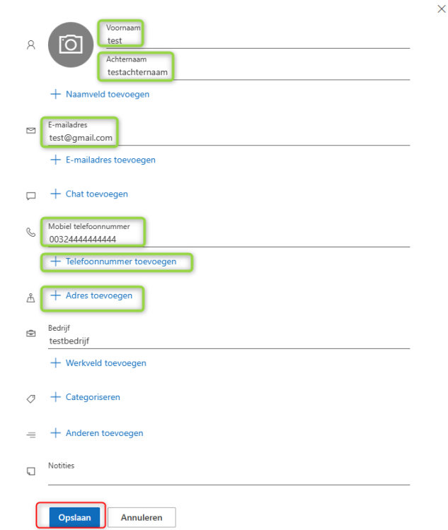

Nieuwe contacten aanmaken en bewaren in Outlook New doe je als volgend:
In Outlook New ga je naar personen (1), dan klik je op Nieuwe contactpersoon (2)
In het scherm dat dan verschijnt geef je alle info in die je er graag wil plaatsen: Voornaam, Achternaam, mobiel nummer, telefoonnummer, adres, notities, ,......... ook kan je zelf nog categorieën bijvoegen. Klik dan op Opslaan.
Je ziet nu dat de contactpersoon toegevoegd is

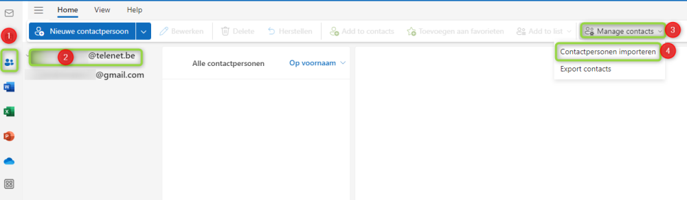

Hoe je Contactpersonen exporteert uit Outlook 2019 lees je in volgende link, enkel het eerste gedeelte van stap 1 tot 8 uitvoeren: https://support.microsoft.com/nl-nl/office/contactpersonen-exporteren-uit-outlook-en-gebruiken-in-google-gmail-1bf82c58-6669-45a9-a6be-5f1c5bfc97b0#:~:text=Klik in Outlook op Bestand,en klik vervolgens op Volgende.
Onthoud locatie waar je het bestand opgeslagen hebt op je PC.
Dan dien je jouw contactpersonen nog in te voegen in Mail via Personen-> op account klikken waarin je de personen wil toevoegen-> Beheer contacten-> Contactpersonen importeren.
In het volgend scherm Klik je op Browse (ga nu naar de locatie waar je het bestand vanuit Outlook 2019 hebt geëxporteerd)-> Importeren
