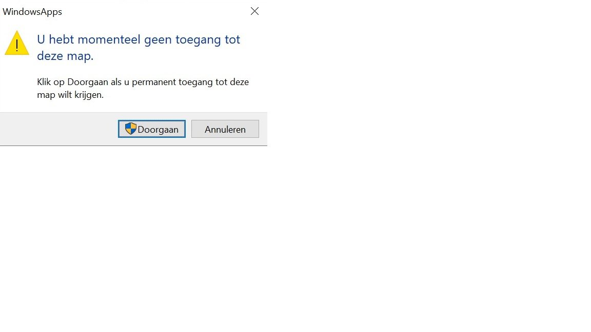

Ik krijg bij het opstarten de volgende foutmelding:
C:\Program Files\WindowsApps\Applelnc.iTunes_12131.3.2010.0_x64_-nzyj5cx40ttqa\iTunes…
C:\Program Files\WindowsApps\AppleInc.iTunes-12131.3.2010.0_64…\iTuneMobileDeviceLauncher.exe
Onjuiste functie
Ik probeer dan via WindowsApps deze items te verwijderen maar ik heb geen toegang tot die map.
Weet iemand hoe ik dit kan oplossen? Vast bedankt. Gerda
De map WindowsApps is niet voor niets een verborgen map. Normaal krijg je die map niet te zien. Daar moet je uit blijven. Je moet daar in ieder geval niet zijn om een programma te verwijderen.

Natuurlijk is er nog steeds wat mis met iTunes. Ik zou het programma iTunes eerst gaan verwijderen. Dat doe je niet via de map WindowsApps, want daar krijg je terecht geen toegang toe.
