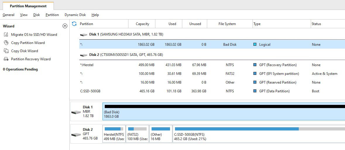

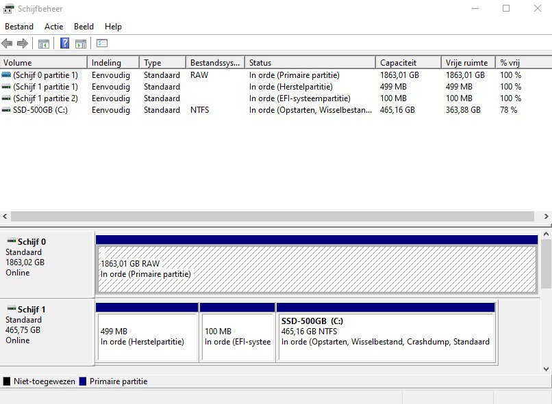

Sinds kort kan ik mijn HDd-schijf niet meer benaderen of zien in de verkenner. De schijf wordt wel herkent in de BIOS, via [ 1 ] schijfbeheer (figuur 1) of via [ 2 ] Partition Wizard Technical (figuur 2) ,dus het systeem weet wel dat de schijf bestaat.
Ik weet dus niet of het een hardware-matige fout is of een software-matige.
Via Windows schijfbeheer (figuur 1) zie ik een bestandssysteem RAW staan (de gehele schijf) en via Partition Wizard Technical krijg ik de melding Bad Disk (figuur 2).

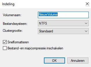

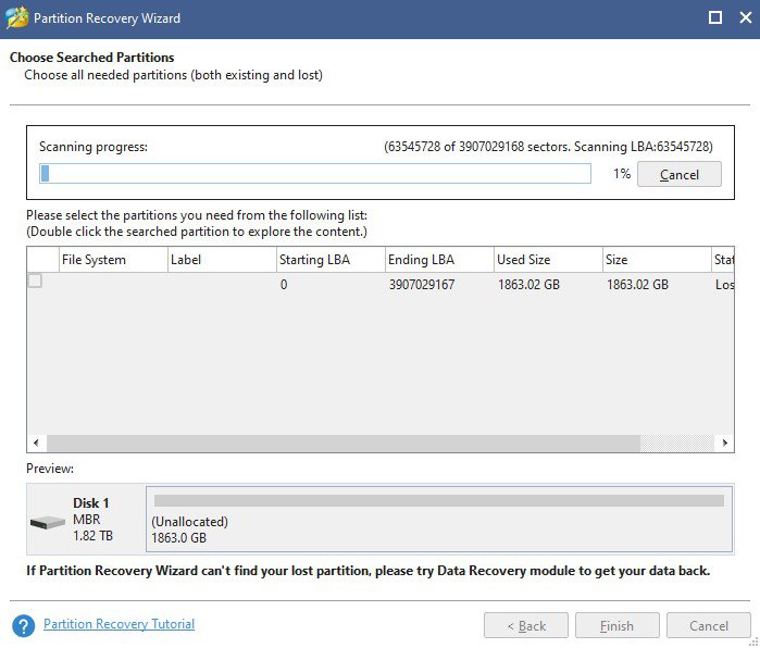

Het File Sytem omzetten naar NFTS strandt in beide omgevingen. Omdat ik alle data op deze schijf ook elders heb staan, wil ik deze schijf formatteren, maar dat werkt niet via methode [ 1 ] figuur 3 en figuur 4 en ook niet via methode [ 2 ] (figuur 5).

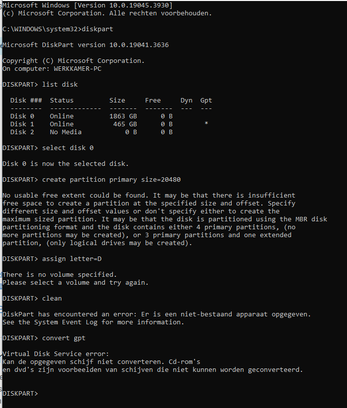

Ook via de Command Prompt (opgestart als beheerder), DISK PART, Selct disk etc. alles geprobeerd, maar zonder resultaat. Kan ook geen CHKDSK uitvoeren omdat hij station D (HDd) niet herkend.

Helaas, ook dat werkt niet. Op het blokje staan, met rechtermuisknop, optie "formatteren..." selecteren
Klik ik op OK, dan voert hij wel iets uit, maar na 10 seconde de melding:

Mintool Partition Wizard had ik al eerder gebruikt (zie vorige afbeeldingen), ziet wel de schijf maar ik kan verder geen handelingen erop uit voeren.
