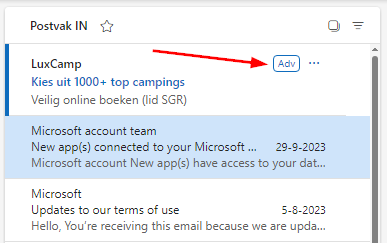

Standaard staat er in de nieuwe Outlook 1 advertentie. Die staat altijd bovenaan in je Postvak IN. Er staat ook Adv bij, om aan te geven dat het een advertentie is:
65cf68498cd9f-2024-02-16_14_42_33-Nieuwe
Dat is dus normaal.
Jij schrijft dat je mailbox opeens boordevol advertenties zit na de overgang van de app Mail naar het nieuwe Outlook. Die overgang naar het nieuwe Oulook kan volgens mij niet de oorzaak zijn. Ik denk dat je e-mailadres op de een of andere manier bekend is geworden en dat je daardoor nu veel spam ontvangt.

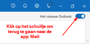

Heb jij die overgang zelf in gang gezet of ging die automatisch? Als je die overgang naar het nieuwe Outlook zelf in gang hebt gezet, dan kun je nog terug naar de app Mail. Dat doe je door te klikken op het schuifje dat rechts bovenaan in het nieuwe Outlook staat:
65cf688272968-van_nieuwe_outlook_terug_n
Maar ik ben er vrijwel zeker van dat dit je probleem met de grote hoeveelheid spam niet gaat oplossen.

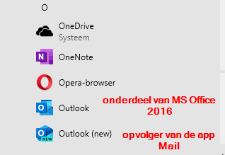

Dat oude Outlook heette niet Outlook, maar Mail. Hij staat zo in je lijst met programma's:
Als je het nieuwe Outlook ook al een keer geprobeerd hebt, dan vind je die app ook terug in diezelfde lijst:
65cf76580f1ba-outlook_2016_en_outlook_(n
In bovenstaande afbeelding zie je twee keer Outlook staan. De bovenste Outlook is onderdeel van het kantoorpakket Microsoft Office 2016. Daaronder staat Outlook (new). Dat is de opvolger van de app Mail.
