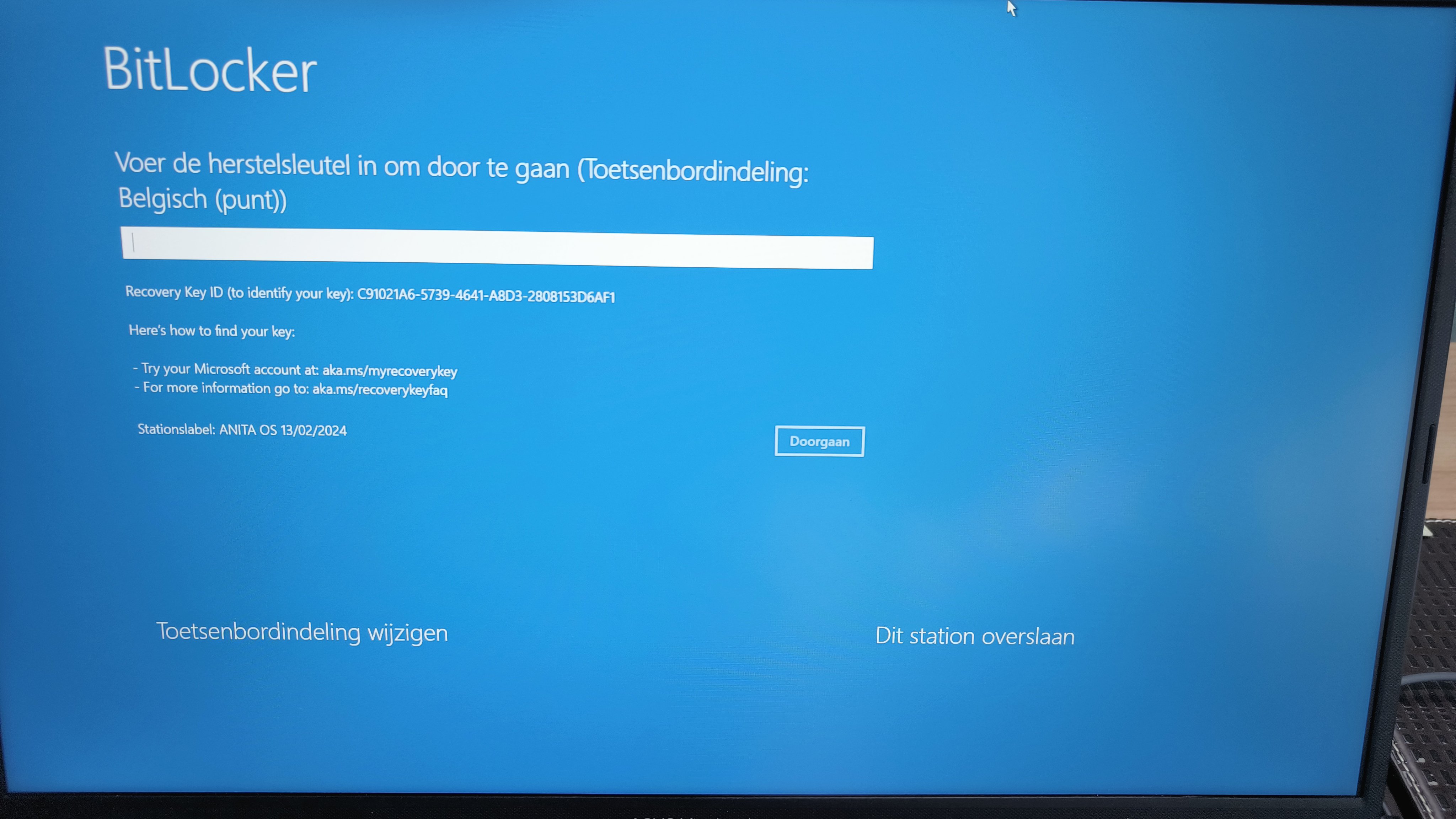

- Mijn idee was om laptop te herstellen naar dag voordien.
- Alles loopt normaal tot hij gans op het einde naar een herstelsleutel vraagt, iets totaal nieuw en onbekend voor mij.

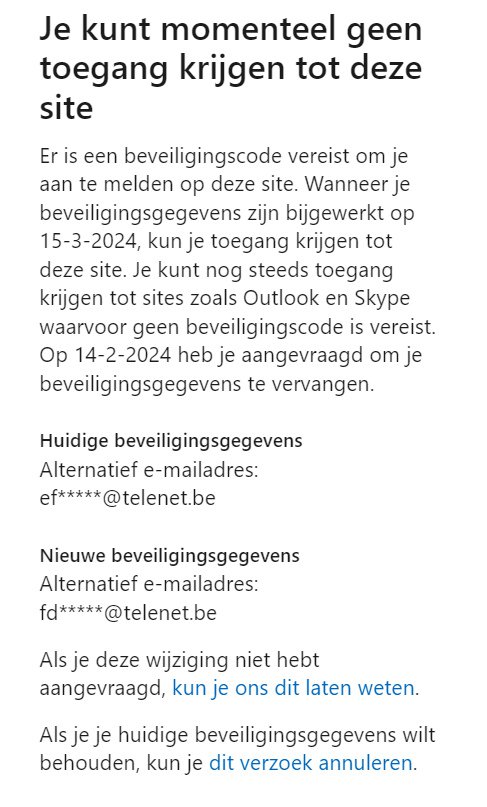

- Na wat zoekwerk proberen in te loggen op aka.ms/myrecoverykey.
- E-mail + wachtwoord: OK
- Voor een tweede controle wordt zogezegd een e-mail gestuurd naar
ef*****@telenet.be (zie bijlage)
- Nu komt het: ook na verschillende pogingen krijg ik geen e-mail. Ook niets in spam.
- Een poging met een tweede adres blijft hetzelfde.
- Ik kan niet inloggen en een herstelcode is dus niet mogelijk.
- Eventueel annuleren van het tweede adres is niet mogelijk want ook hiervoor heeft men code nodig . . . . die dus ook hier niet aankomt!!!!

4) Homeversie, maar waarom wordt dan naar herstelsleutel gevraagd?. Ik heb daar niets voor gedaan. (zie bijlage)
    In dit laatste venster kan men een paar zaken aanklikken maar verder niets ingeven omdat het toetsenbord niet geactiveerd is.

Ik ga terug naar een herstelpunt.
Op het einde van de cyclus van ongeveer 20 minuten en na herstart komt het blauwe beeld en kan ik niets meer doen.
Er staat: voer de herstelsleutel in om door te gaan.
Onder de witte balk staat:
Here’s how to find your key:
Try your Microsoft account at aka.ms/myrecoverykey
Daar wordt mijn e-mail en wachtwoord gevraagd en daarna als tweede veiligheidscontrole wordt zogezegd een code gestuurd naar ef*****@telenet .be.
Deze code komt dus nooit aan, ook niet in spam en ook niet na meerdere pogingen. Dus als ik een code zou nodig hebben dan kan ik er niet aan en als ik geen code nodig heb zit ik hoe dan ook vast op het blauwe scherm.
Mijn vraag: hoe hier uitgeraken?

- Scherm is hiermee sterk vergelijkbaar. Zie reeds geposte  echte foto (is dus geen screenprint).
