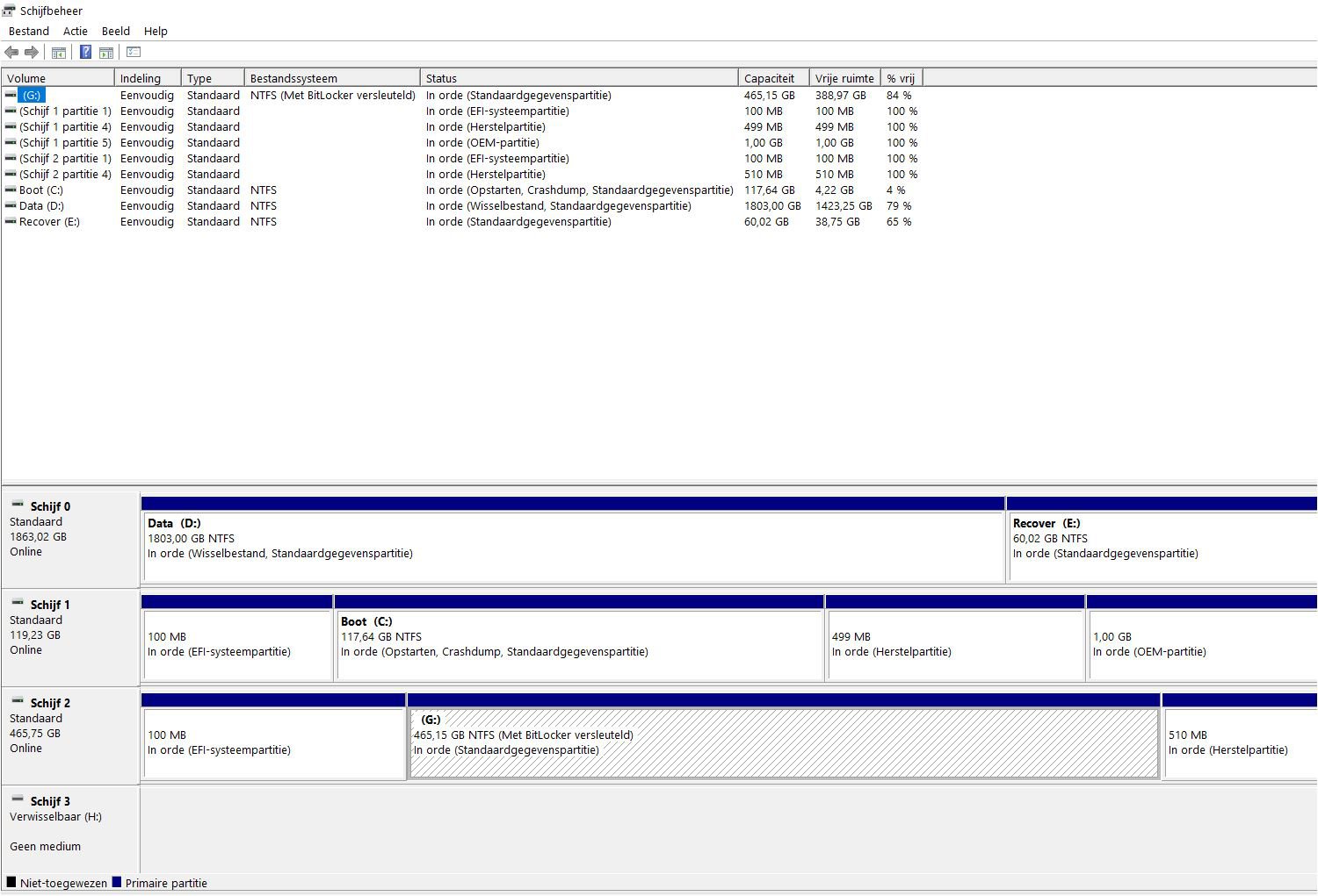

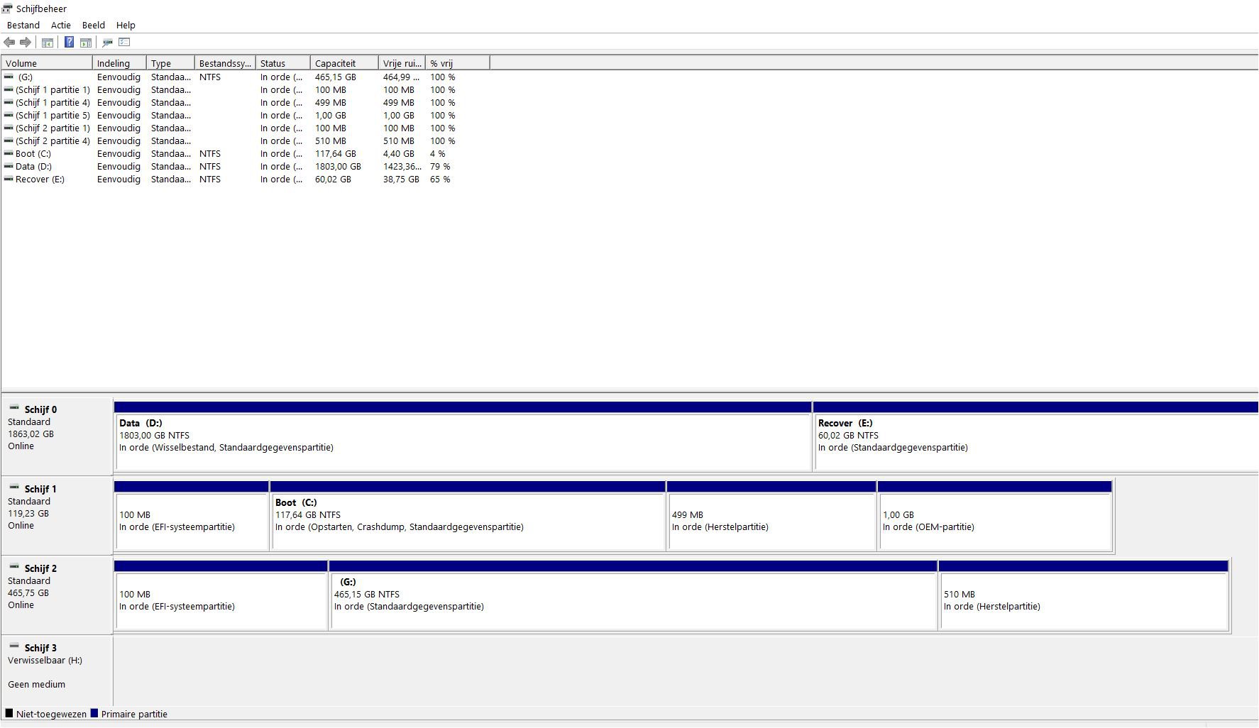

Toon eens een schermafbeelding van schijfbeheer zodat we kunnen zien of die schijf gepartitioneerd is en hoeveel ruimte er al van die partities in gebruik is en dus ook nog vrij is.

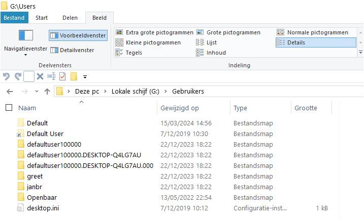

Indien het de privacy niet schaadt zou een screenshot van de inhoud (submappen/gebruikersmappen) van de hoofdmap "Gebruikers" ook nuttig kunnen zijn.

Alle persoonlijke bestanden op deze PC werden door mij ingevoerd. Ik schaad niemands privacy als u dat bedoelt.
Schijf G (zie afbeelding van schijfbeheer) is de schijf van de probleem computer.

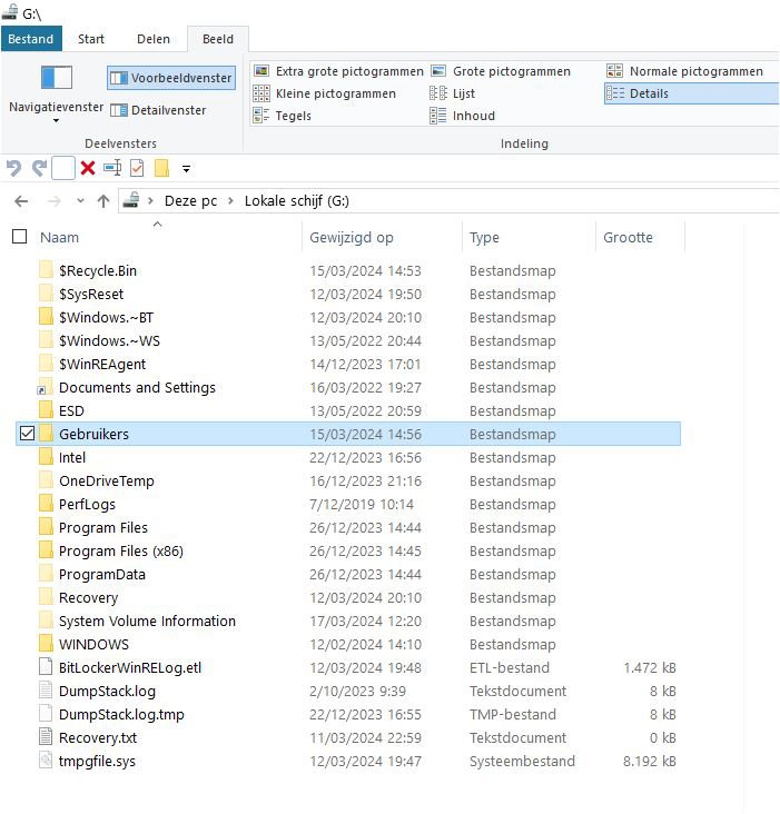

Als ik dan de afbeelding van de verkenner van dat Windows systeem bekijk dan zie ik dat er meermaals problemen zijn geweest met het wachtwoord bij het aanmelden. Maar ik zie nog meer maar daar ga ik niet over uitweiden omdat het hier nu geen toegevoegde waarde heeft. Wel valt op te merken dat er naast de ruimte die Windows en de programma's nodig heeft weinig data op dat systeem is opgeslagen.
Ik stel voor dat je de data die opgeslagen is in de persoonlijke mappen van de accounts 'greet' en 'janbr' naar een extern medium kopieert. Opgelet: zeker niet op de C-partitie van die pc opslaan want daar is nog nauwelijks vrije ruimte.
Daarna kun je de schijf formatteren in ntfs en maak een gpt partitie aan. Dat kan met Windows schijfbeheer of met een externe programma zoals bv MiniTool Partition Wizard.

Op je goede pc heb je veeeeeeeeel te weinig vrije ruimte (dat geeft nu al problemen met o.a; Windows upgrade naar een nieuwere versie) en dat terwijl de zeer grote partitie Data (D:) een zee van ruimte heeft. Dit wijst op een slecht ingesteld systeem. De locatie van de persoonlijke mappen van de hoofdgebruiker zou zich op die Data partitie moeten bevinden en dat is hier zeker niet het geval. Ik stel voor dat je dat probleem eens in een nieuw topic voorlegt nadat je probleem-pc in orde is.

Ik lees dat het aanmaken van een gpt partitie mogelijk is met schijfbeheer. Hieronder wat ik zie in schijfbeheer na formatteren van de G-drive. Graag een tip hoe het verder moet. Dank bij voorbaat!
aangepast door DHZ
Ik denk dat ik niet duidelijk genoeg ben geweest. Partitie G is slechts één onderdeel van Schijf 2 (zie verkenner). Je moet de volledige schijf 2 formatteren.
Dat doe je heel gemakkelijk met het gratis programma MiniTool Partition Wizard. Download het hier: https://www.partitionwizard.com/free-partition-manager.html
Let tijdens de installatie goed op dat je het vinkje verwijdert bij 'MiniTool Shadowmaker'.
Open nu dit programma en selecteer de bewuste schijf. Let hierbij heel goed op want dit programma begint de schijven te nummeren vanaf 1 terwijl Windows schijfbeheer de schijven vanaf 0 begint te nummeren. Microsoft moet altijd anders doen dan normaal he.😀
Klik de disk(schijf) aan met de rechter muisknop en kies in het menu 'Delete All Partitions'. Bevestig deze taak met 'Yes'. Je moet nu wel nog op de knop 'Apply' (helemaal onderaan links) klikken om de taak uit te voeren. De schijf zal nu 'Unallucated' (niet toegewezen) zijn. Klik hier met de rechtermuisknop en klik op 'Create'. In het venster dat je nu krijgt hoef je niet te wijzigen. Klik dus maar op OK en dan ook weer op 'Apply'. Eenmaal klaar klik je op OK.
Stel dat die schijf nu niet in de GPT partitietabel staat maar in MBR zoals in dit voorbeeld (<Klik hier om te kijken), converteer MBR dan naar GPT. Ook nu weer afronden met 'Apply'.

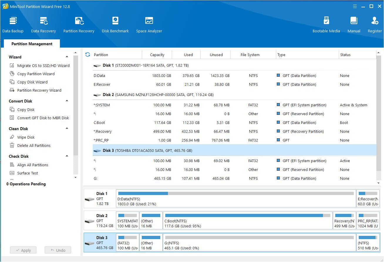

Ik heb de Toshiba schijf behandeld met de MiniTool Partition wizard. Hieronder de situatie zoals ze was voor de behandeling met partition wizard:

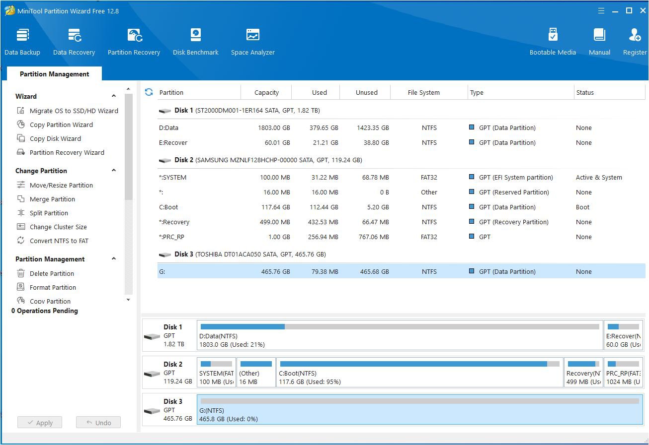

En hierna de situatie na de behandeling:

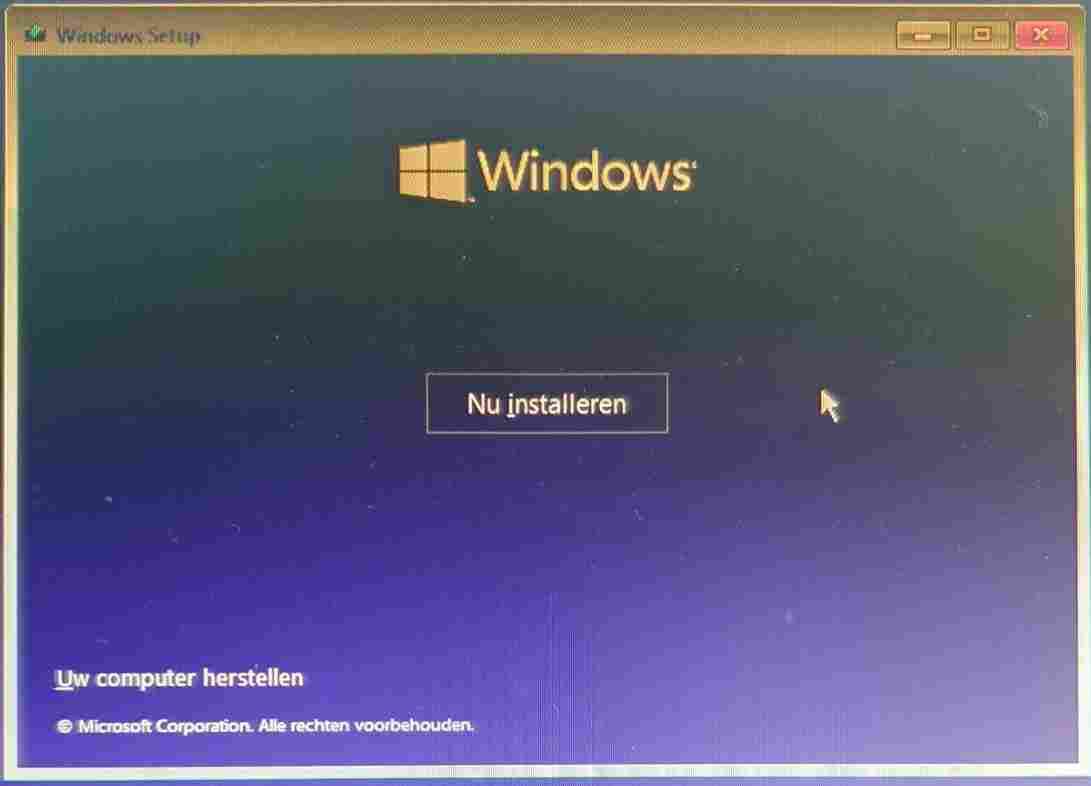

Daarna heb ik de schijf teruggeplaatst in de "slechte" PC en heel de procedure EXACT gevolgd zoals eerder aangegeven.

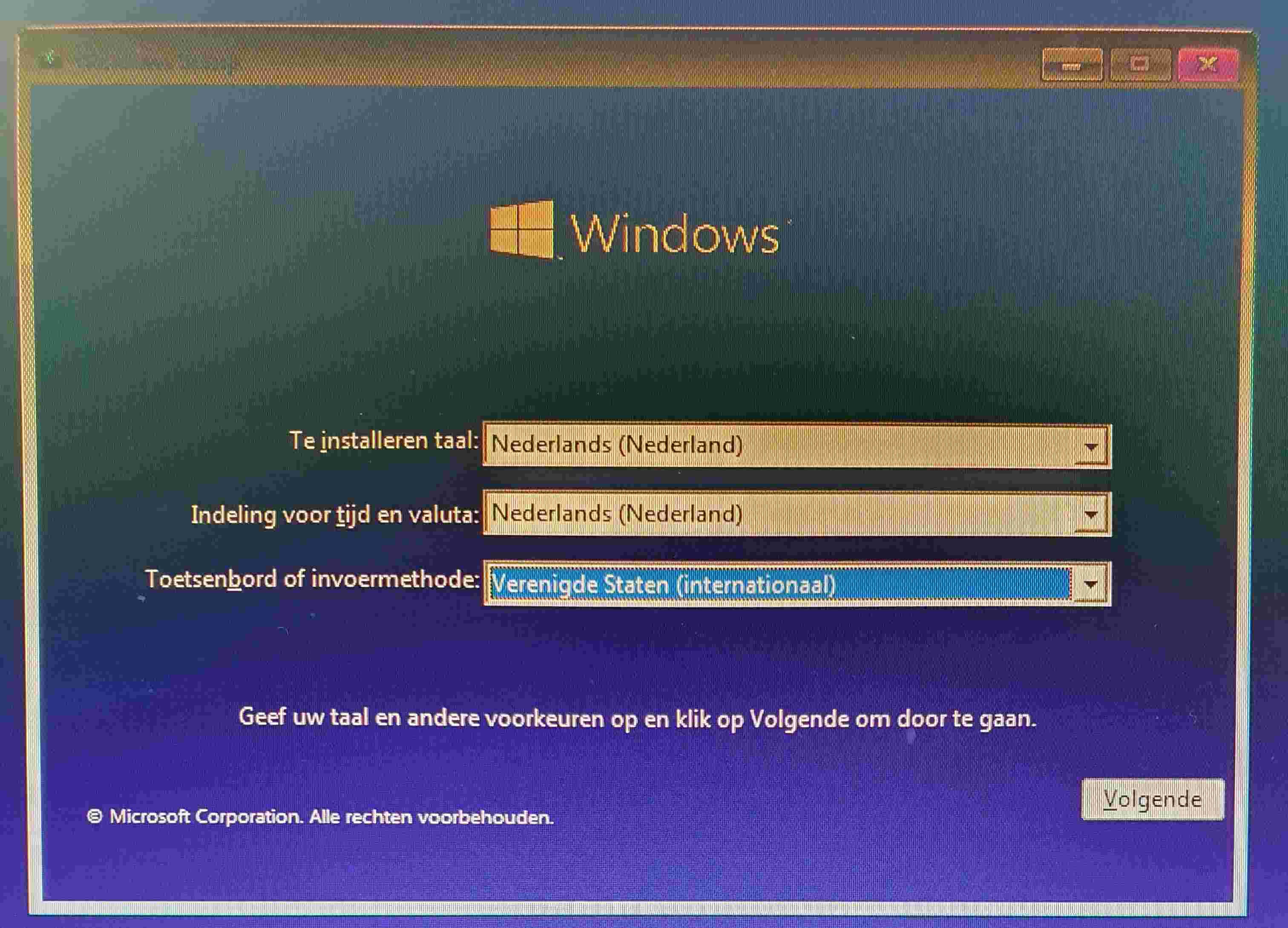

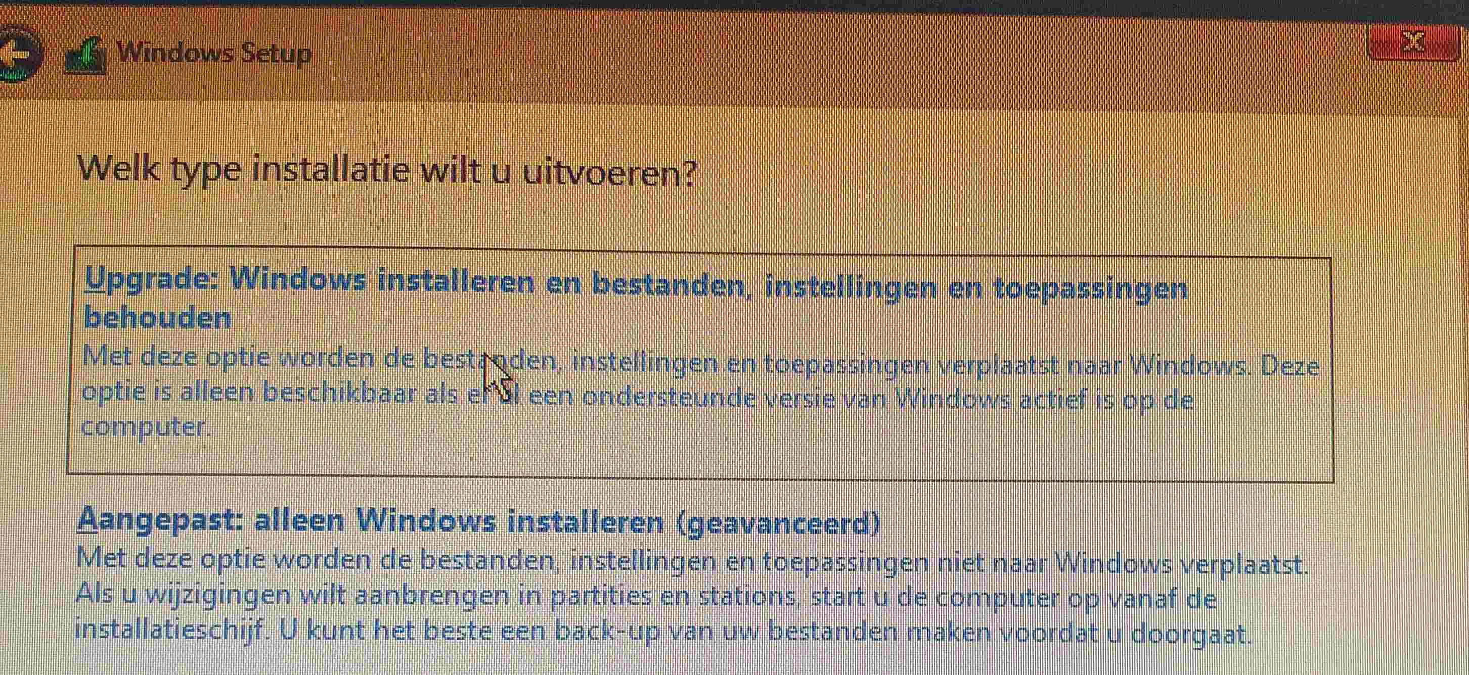

Uiteraard heb ik bij de laatste stap gekozen voor "Installeren". De computer reageert met volgend scherm, waarin ik voor de tweede optie gekozen heb:
Volgend scherm:
Ik heb in dit scherm de toetsenbordinstelling gewijzigd naar Belgisch (punt) en op "volgende" geklikt.
