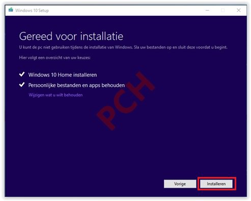

Op een bepaald moment kom je bij een scherm dat er zo uitziet:
59d89c10eb23d_Windows10opnieuwinstellenviaMediaCreationTool028.JPG.d6bde91c351a0a3d1b0caee3c5f84683.JPG.be27bd82f7f8421128dfe9933412753f.JPG(gekopieerd uit een handleiding op dit forum)
Het is belangrijk dat je kiest voor Persoonlijke bestanden en apps behouden.  En laat nu de boel maar draaien.

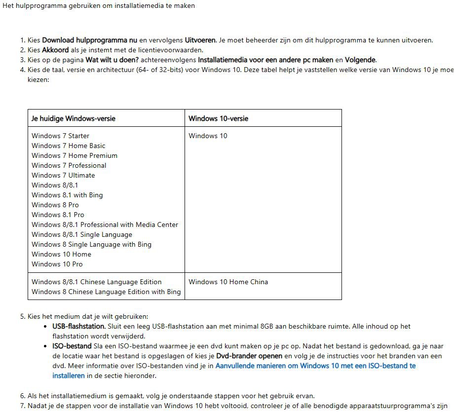

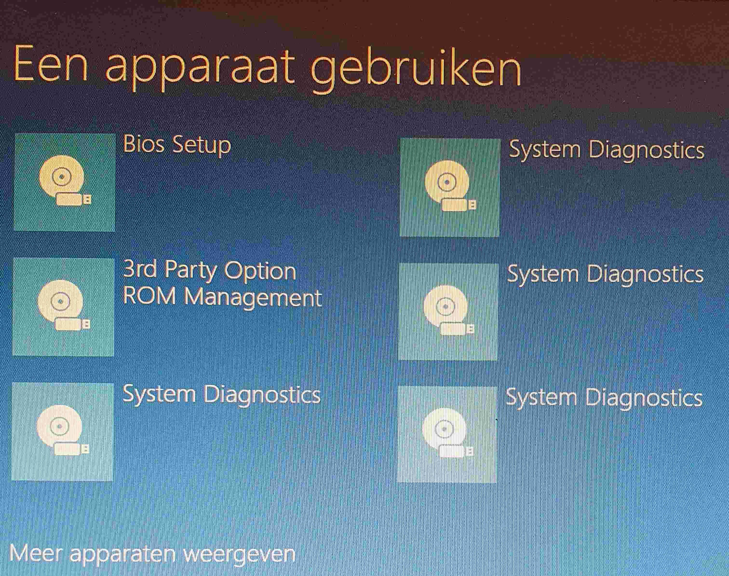

installatiemediamaken.thumb.JPG.c37b16100cdcc551544e50f01101e15c.JPGWindowsinstalleren.JPG.bf79b274715c65c50bc9ce1ca6e16912.JPGEenapparaatgebruiken2.thumb.jpg.7de2311d6358590994c7a0dba3bc5309.jpgToch even voor alle zekerheid nog even checken of ik alles goed begrepen heb.
1.    De screenshots van de PC die niet meer opstart (Windows 10 Pro) zijn in het Nederlands. Betekent dat de op die PC geïnstalleerde Windows versie de Nederlandstalige versie is? Dat zou betekenen dat ik inderdaad de Nederlandstalige versie moet installeren.
2.    Het MediaCreationTool22H2.exe-bestand dat ik via https://www.microsoft.com/nl-nl/software-download/windows10 staat op de USB stick.
3.    Ik voorzie de PC die niet meer opstart van internet via kabel en steek de USB stick in de PC en start de PC op.
In het beste geval zou de PC opstarten via de USB en zou de exe-file uitgevoerd worden, waarna ik de benodigde keuzes dien te maken (64 bits processor, taal=Nl, Windows versie= Windows 10)
4.    Of moet ik eerst – zoals beschreven op genoemde website – het MediaCreationTool22H2.exe-bestand eerst uitvoeren op een “goede” PC en daar alle genoemde keuzes maken om op die manier een installatiemedium te maken dat ik vervolgens na het kiezen van optie 2 “Een apparaat gebruiken” aan de PC beschikbaar stel?

* LET OP:  je laatste plaatje is nu blijkbaar van een Engelstalige computer... ? ? ? Is dat een screenshot van dezelfde computer?
Maar dus ofwel doe je het zoals bij 3 hierboven - ofwel doe je het via deze optie (nr4 dus): gewoon die pc terug opstarten en dan bij optie twee kiezen voor Een apparaat gebruiken MAAR DAN WEL vanaf dit venster (een plaatje dat je eerder postte dus)
