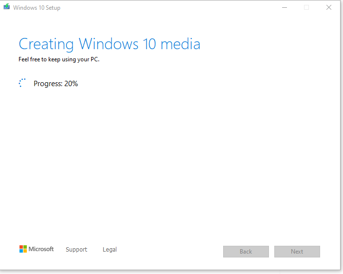

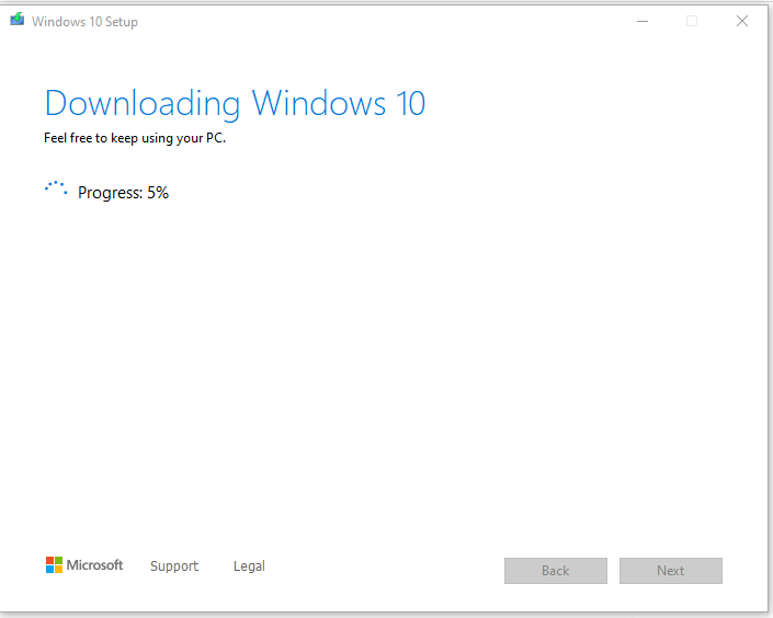

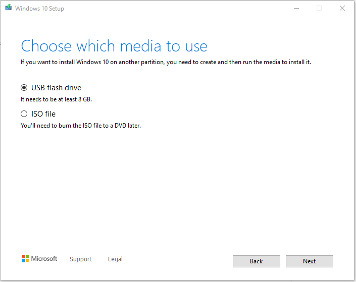

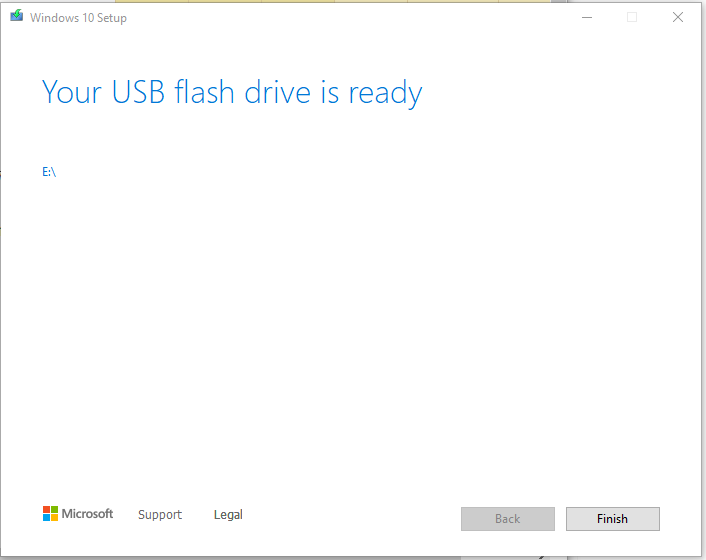

Nieuwe poging: ik heb de USB stick met het MediaCreationTool22H2.exe bestand in een andere werkende laptop gestopt en dubbelgeklikt op de exe-file. De laptop reageert achtereenvolgens met volgende schermen:
  •  Choose which media to use
  • Downloading Windows 10
  • Creating Windows 10 media
 En tot slot volgend scherm:
  • Your USB flash drive is ready

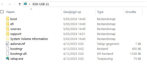

Op de USB stick staan nu volgende bestanden (zie afbeelding "bestanden op USB stick")
Deze USB heb ik vervolgens in de pc gestoken die niet meer normaal opstart en vervolgens de pc gestart. De PC is verbonden met internet (kabel).
