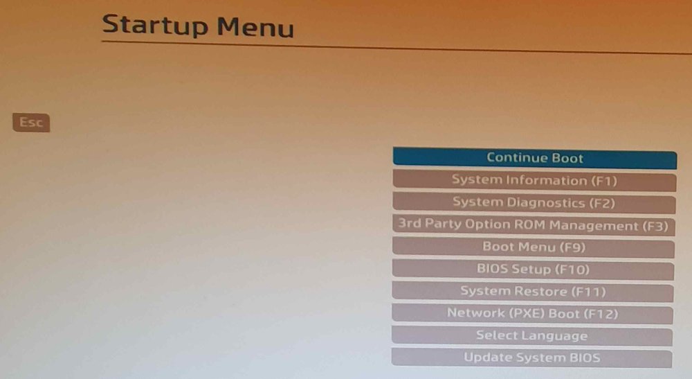

Hoe opstarten van een extern bootmedium mogelijk maken op je HP desktop?
·         Druk tijdens het opstarten op de Esc toets om het Pauze startup menu te openen.
·         Druk op F10 om naar de BIOS te gaan.
·         Ga in de BIOS (EFI) naar tabblad “System Configuration”  /  “Boot options”
·         Schakel Secure boot uit (Disable)
·         Schakel Legacy Support in (Enable)
·         Koppel het bootmedium (uw aangemaakte USB stick)
·         Druk op F10 om de wijzigingen op te slaan en bevestig met Yes. Er zal een code weergegeven worden die je moet intypen (geen numlock gebruiken!) en druk op ENTER.  De pc zal herstarten.
·         Druk bij de herstart onmiddellijk op Esc om het Pauze startup menu op te roepen.
 Het bevat deze items:
·         F1 -> System Information
·         F2 -> System Diagnostics
·         F9 -> Boot Device Options
·         F10 -> BIOS Setup
·         F11 -> System Recovery
·         ENTER -> Continue Startup
·         Druk op F9 om naar het boot-menu te gaan.
·         Selecteer uw aangemaakte usb-stick (pijltjes toetsen) en druk ENTER.
·         De pc zal nu van je gekozen bootmedium opstarten.
Hoe het nu verder gaat hebben we eerder al eens uitgelegd. Het belangrijkste is dat je ZEKER voor 'Herstellen' moet kiezen en nadien ook voor 'Met behoud van persoonlijke bestanden en apps.  Succes!

@ Tamari: Wanneer ik tijdens de opstart op Esc druk kom ik inderdaad in het Startup Menu terecht. Zie afb."startup screen".

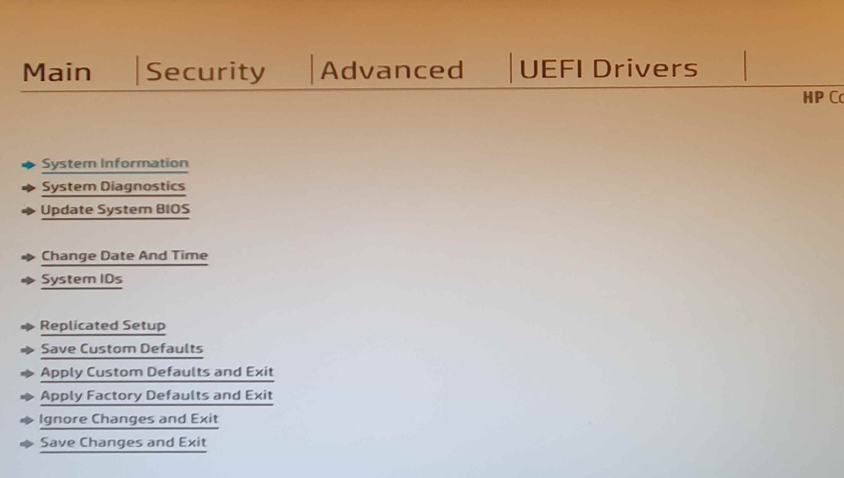

Wanneer ik vervolgens op F10 druk kom ik hier terecht (zie afb. "Boot Menu").
Ik zie hier echter nergens een tabblad “System Configuration” / Boot Options” staan. Mogelijk zijn er kleine verschillen naargelang versie van de HP software?)

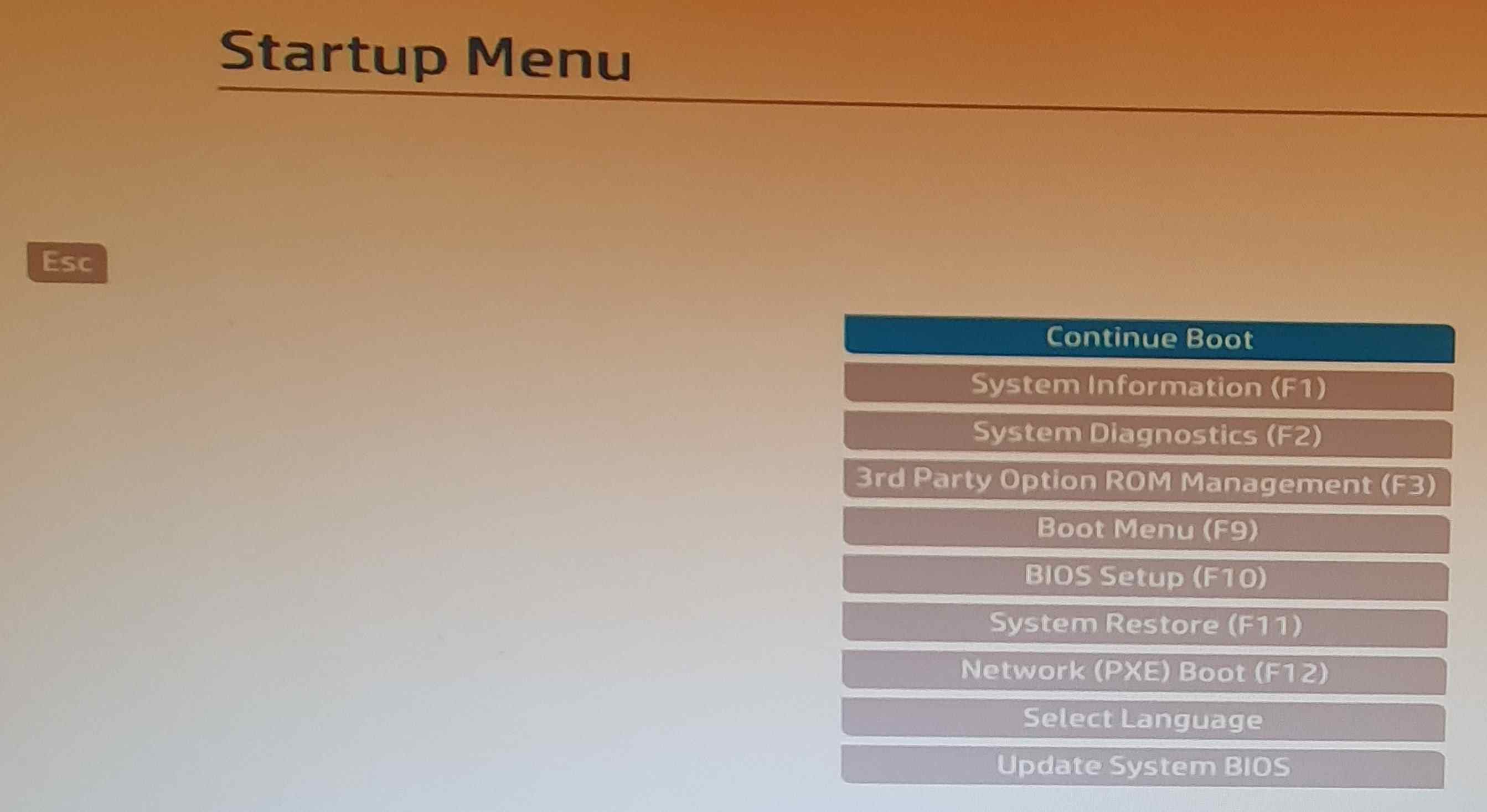

Wanneer ik daarentegen in het startup menu (eerste afbeelding) “Boot Menu (F9) selecteer en op “Enter” druk krijg ik volgend beeld (afb. "
