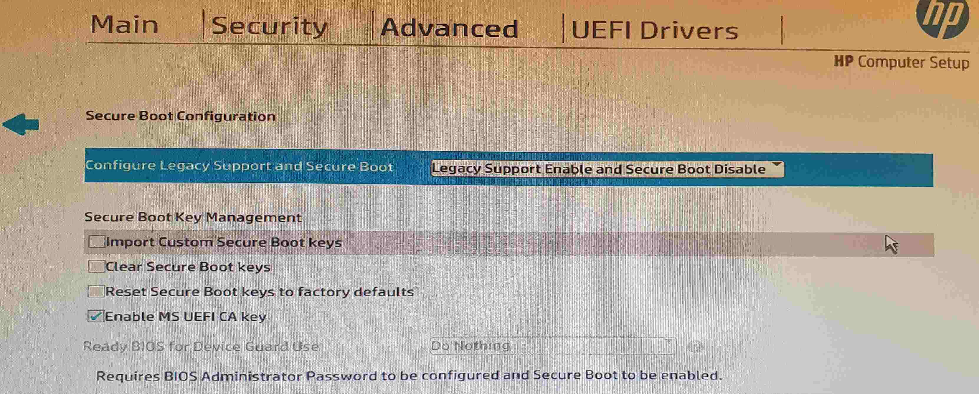

Zoals u hieronder kan zien staat er op mijn scherm geen "Save Changes and Exit". Enige mogelijkheid is F10 drukken en antwoorden met "YES":
Wel is "Enable MS UEFI CA key" aangevinkt. Heeft dat er iets mee te maken? En kan de onderste regel (BIOS Administrator Password"...) er iets mee te maken hebben dat de wijzigingen niet werden opgeslagen?

In dit menu uiteraard niet. Je zit hier in het menu 'Advanced'.  Daarvoor moet je terug naar het Menu 'Main' gaan. Daar kun je 'Save Changes and Exit' wel selecteren en ENTEREN.
Er bestaan meerdere versie van UEFI. Ik ben er al meerdere tegengekomen maar deze nog niet. Echter, MS UEFI CA keywordt gebruikt om niet-Microsoft UEFI-bootloaders te ondertekenen, zoals die worden gebruikt om Linux of andere besturingssystemen te laden. Als niet over een dual-boot met een Linux versie beschikt dan mag je die ook uitvinken.
Om niet te vergeten. Zodra je probleem is opgelost moet je de eerdere instellingen van het BIOS herstellen.

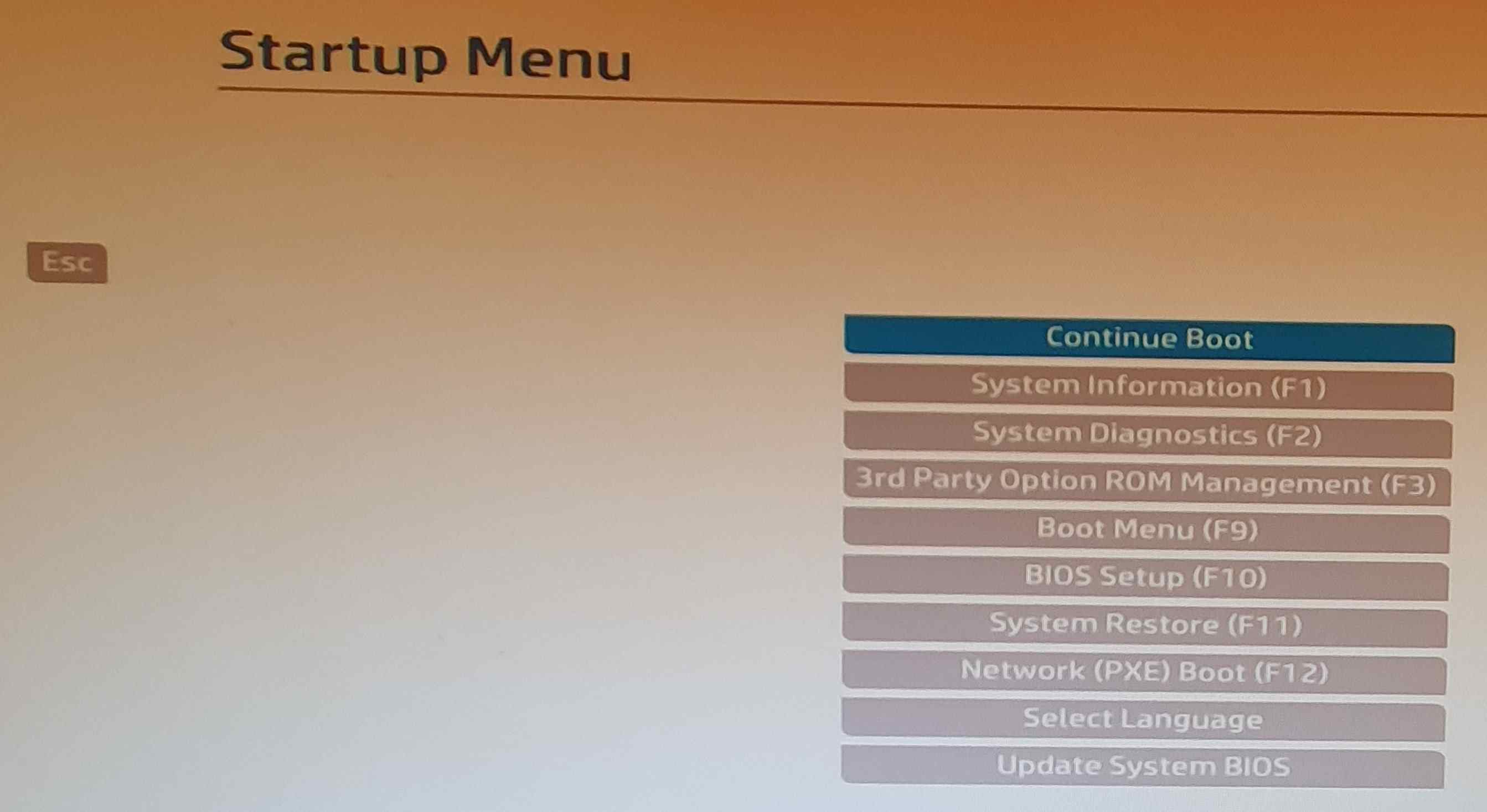

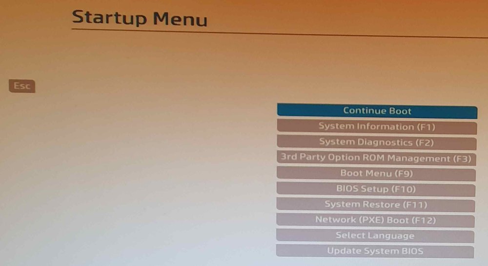

Dan – na het ingeven van de code d.m.v. Shift en de cijfertoetsen bovenaan het toetsenbord (niet met de NUM toetsen) onmiddellijk op Esc gedrukt na het opstarten van de PC. Het scherm dat nu verschijnt is het volgende:

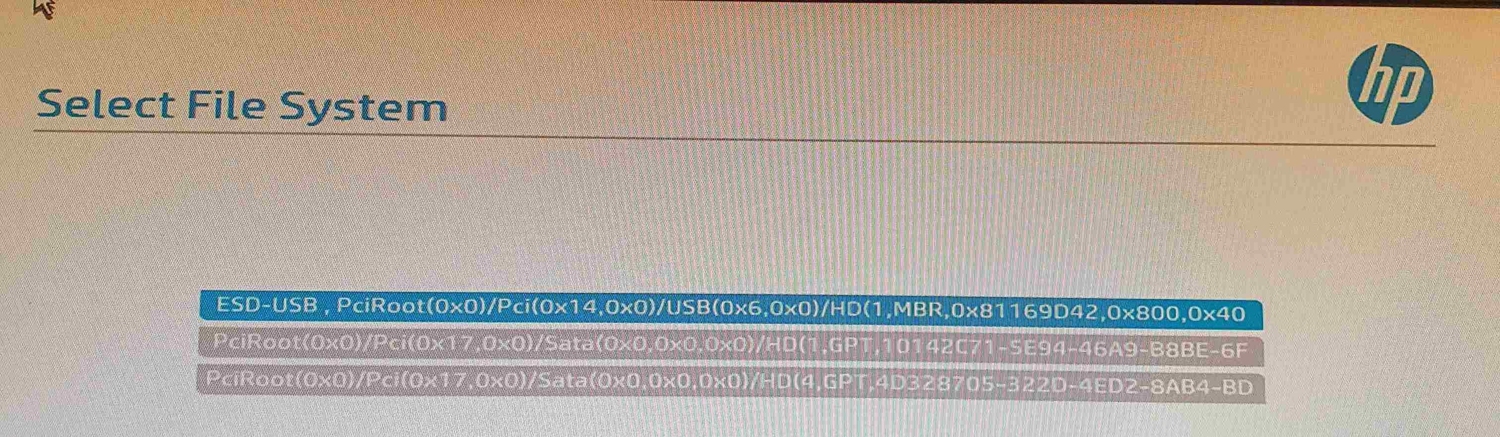

Wanneer ik nu op F9 druk verschijnt het volgende scherm:

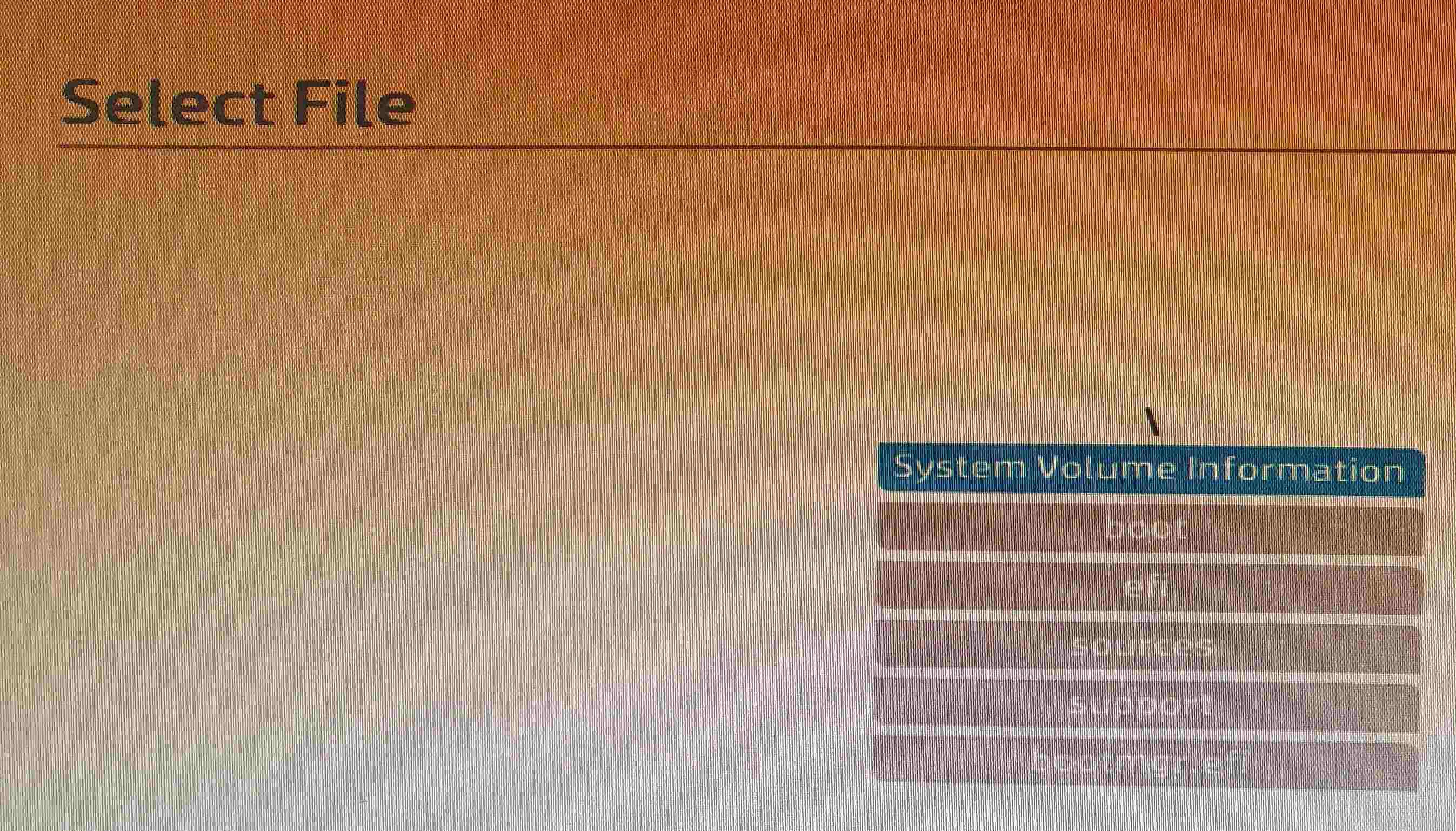

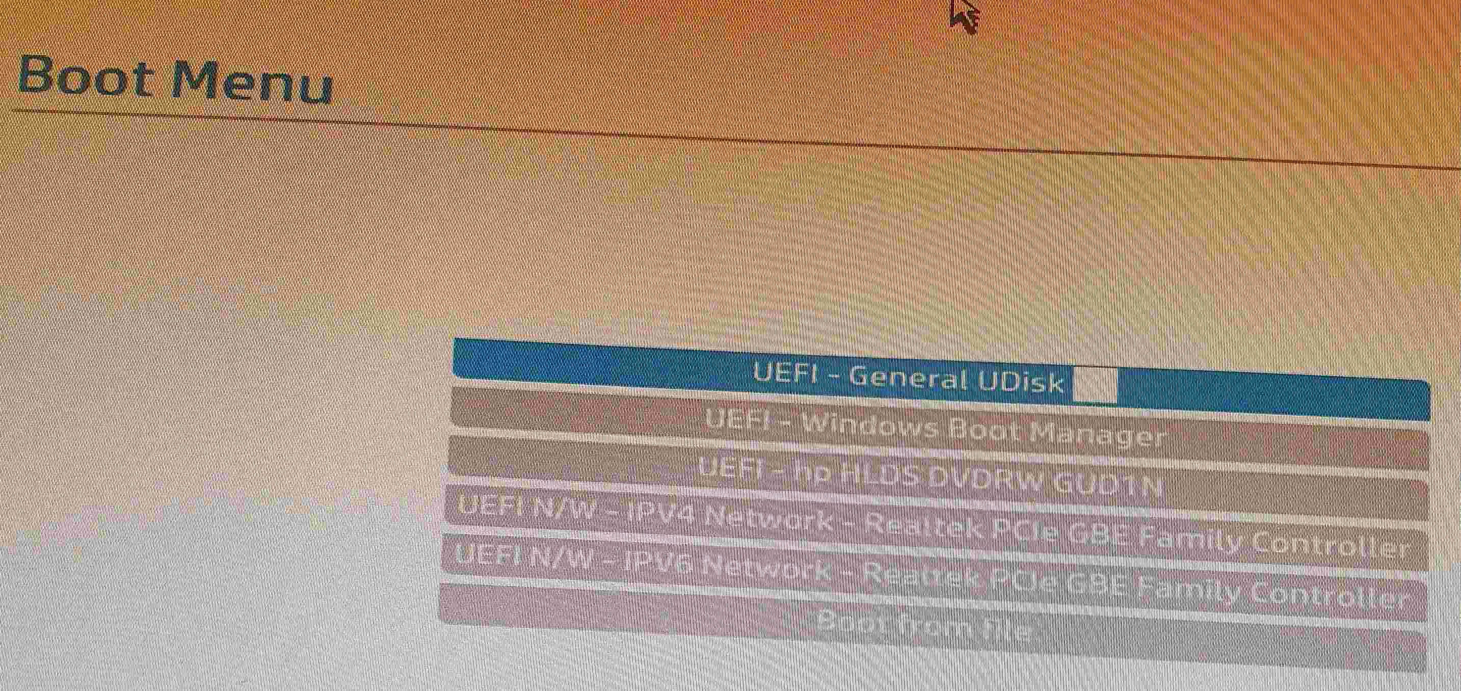

Wanneer ik dan "Boot from File" selecteer kom ik opnieuw in het eerdere scherm terecht waar -) zoals door u eerder opgemerkt - de exe-file niet vermeld staat:
en
Spijtig dat het nog steeds niet opgelost is natuurlijk. Geen idee wat ik nog verder kan doen. Of heb ik toch nog ergens iets over het hoofd gezien?
Alvast nogmaals dank voor het meedenken uiteraard.
Blijkbaar wordt uw usb-stick wel gezien bij de opstart via het opstartmenu, dat de laatste foto in je antwoord zien. Dat was eerder ook al zo trouwens.
Ik krijg nu toch wel de indruk dat er iets is misgegaan bij het aanmaken van die bootable Windows 10 usb-stick. OK, ik geef toe dat een eerder getoonde inhoud van die stik dat niet doet vermoeden maar het kan haast niet anders. Het lijkt me duidelijk dat je het BIOS goed hebt ingesteld en ook de verdere procedure goed uitvoert.

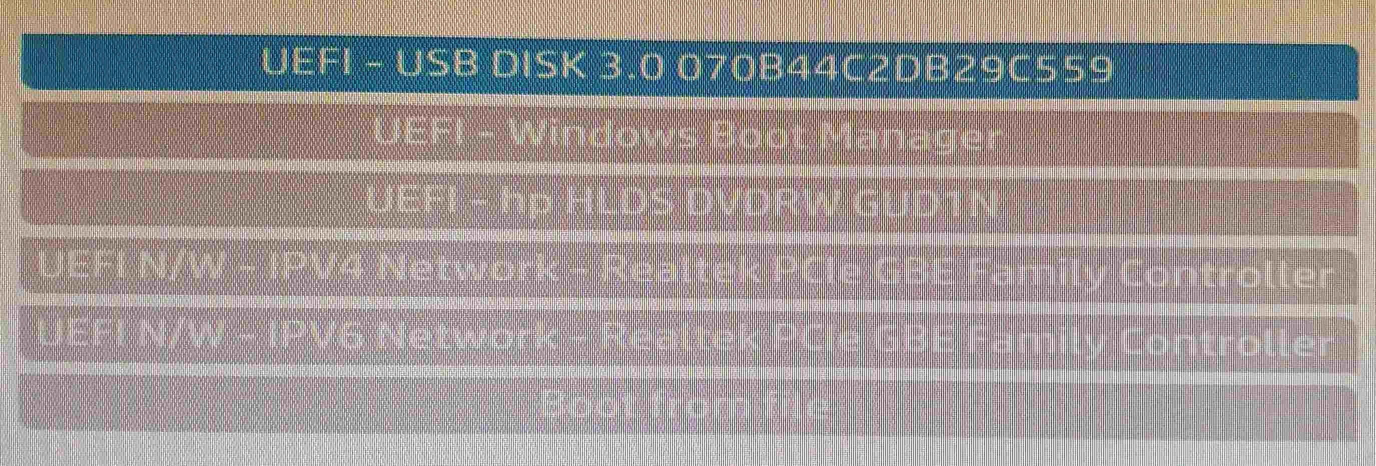

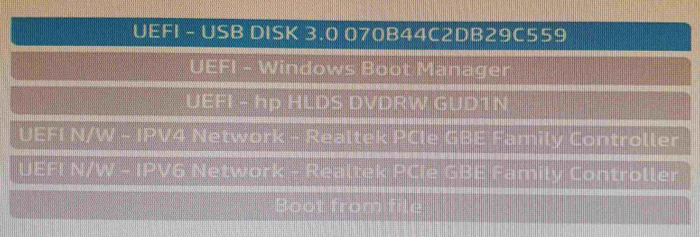

Vervolgens de PC opgestart en - steeds volgens dezelfde methode - de instellingen (zie vorige post) veranderd en verder opgestart. Het enige verschil met vorige keer is een lichtjes gewijzigde eerste regel in het volgende scherm (USB DISK 3.0...) :

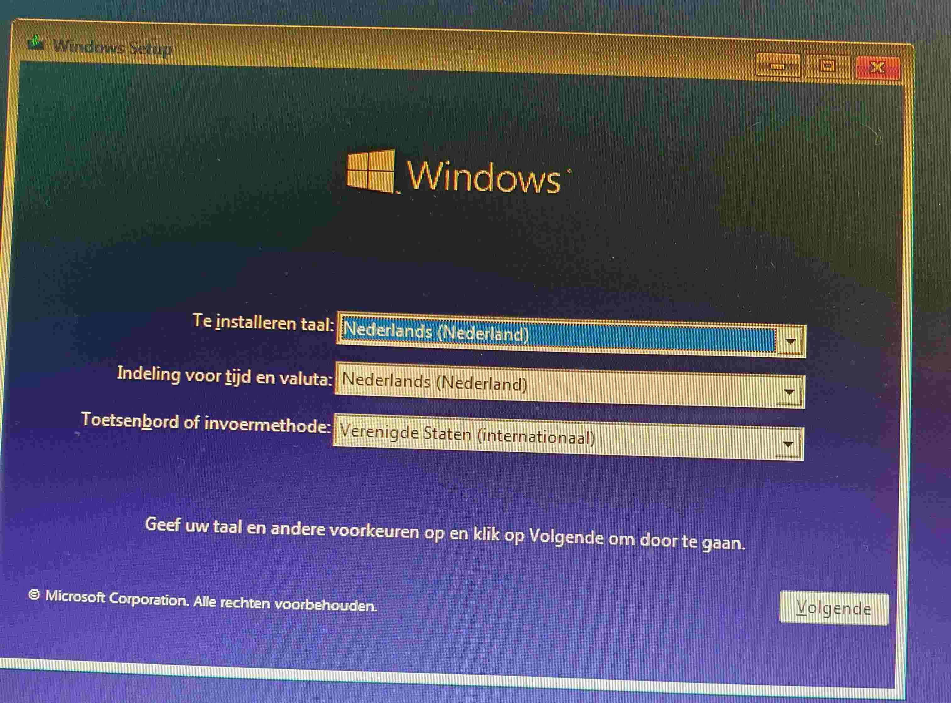

Maar welke keuze ik ook maak (eerste regel selecteren of "Boot from File"), ik kom nu op het volgende scherm:

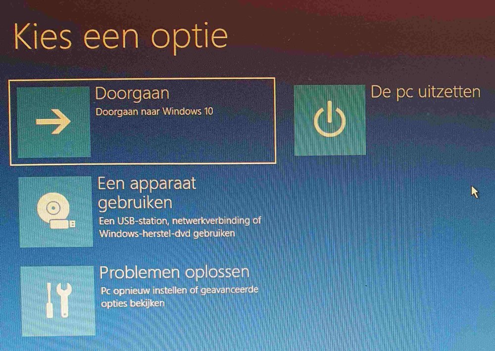

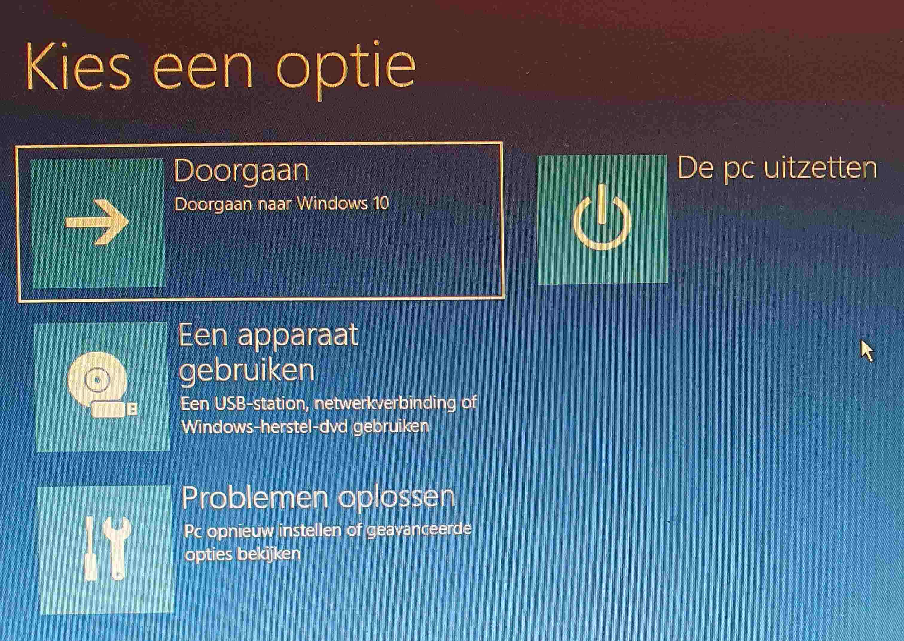

Normaal brak ik hier de installatie af, en dan gebeurt er niets. Nu heb ik op "Volgende geklikt en dan krijg ik de keuze tussen Windows Installeren ("Nu installeren") of "Uw computer herstellen". En als ik dit laatste selecteer dan kom ik terug bij volgend scherm:
Het is voor mij de eerste keer dat de procedure in dit topic op die manier verder gaat nadat je voor 'Uw computer herstellen' hebt gekozen.
Maar probeer dan toch nog maar eens in dat laatste venster te kiezen voor een 'Een apparaat gebruiken' te kiezen. Dat apparaat moet dan je usb stick worden.
Logisch gezien vrees ik dat je dan toch weer in een loop terecht komt.
31 minuten geleden, Tamari zei:
Heb dit net geprobeerd. Heb "Een apparaat gebruiken" gekozen (zie laatste scherm vorig bericht. Na ingeven van de bitlock herstelsleutel reageert de PC met "Automatisch herstel is niet mogelijk" (zoals in het begin van de topic).

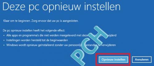

Ik heb echter een voorstel.
Probeer het nog eens maar kies dan in het venster dat je het laatst geplaatst hebt voor Problemen oplossen.
Het zou best kunnen dat dan met de volgende procedure te maken krijgt:
Dan klik je op Deze pc opnieuw instellen.
In het volgend scherm klik je op Mijn bestanden behouden.
post-9560-0-21035800-1440580008_thumb.jp

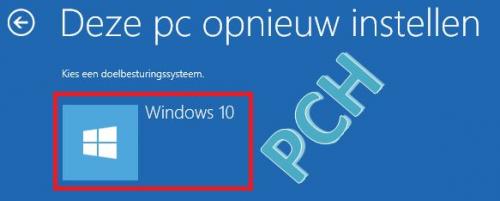

In het volgend scherm kies je het doelbesturingssysteem.
post-9560-0-11786600-1440580036_thumb.jp
Klik dan nog op Opnieuw instellen.
post-9560-0-72947900-1440580067_thumb.jp
Het vervolg wijst zichzelf uit.
