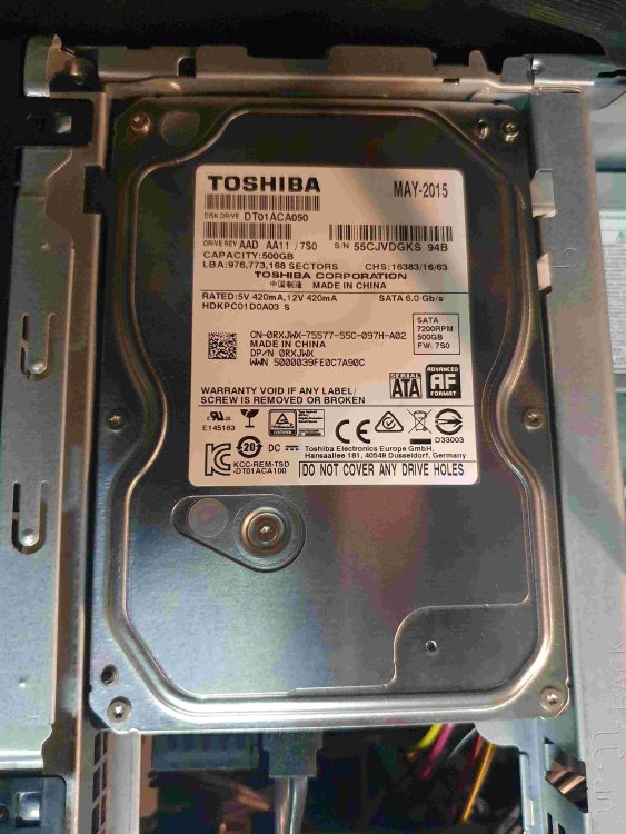

Hierbij een foto van de harde schijf. Is volgens mij een klassieke hard disk.

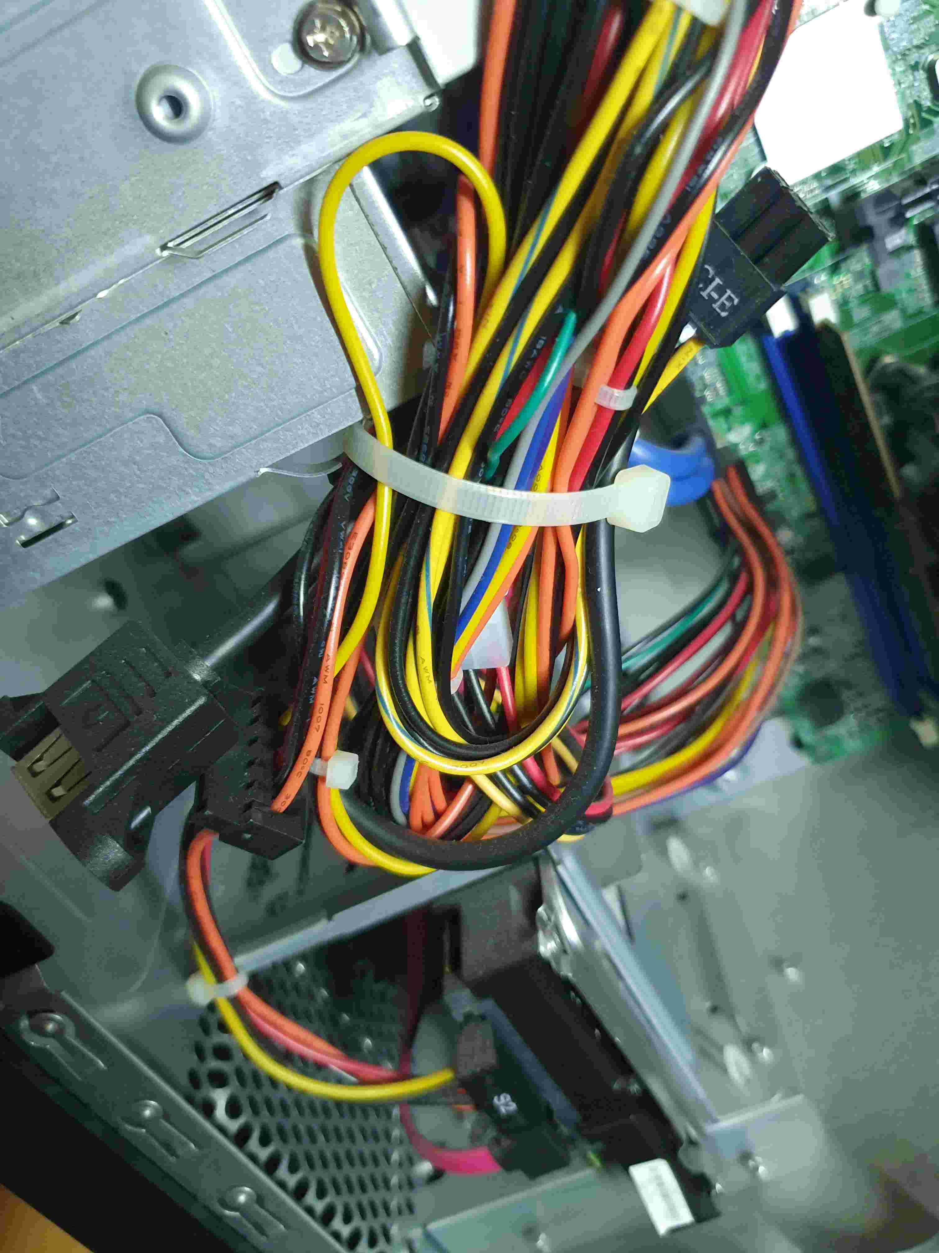

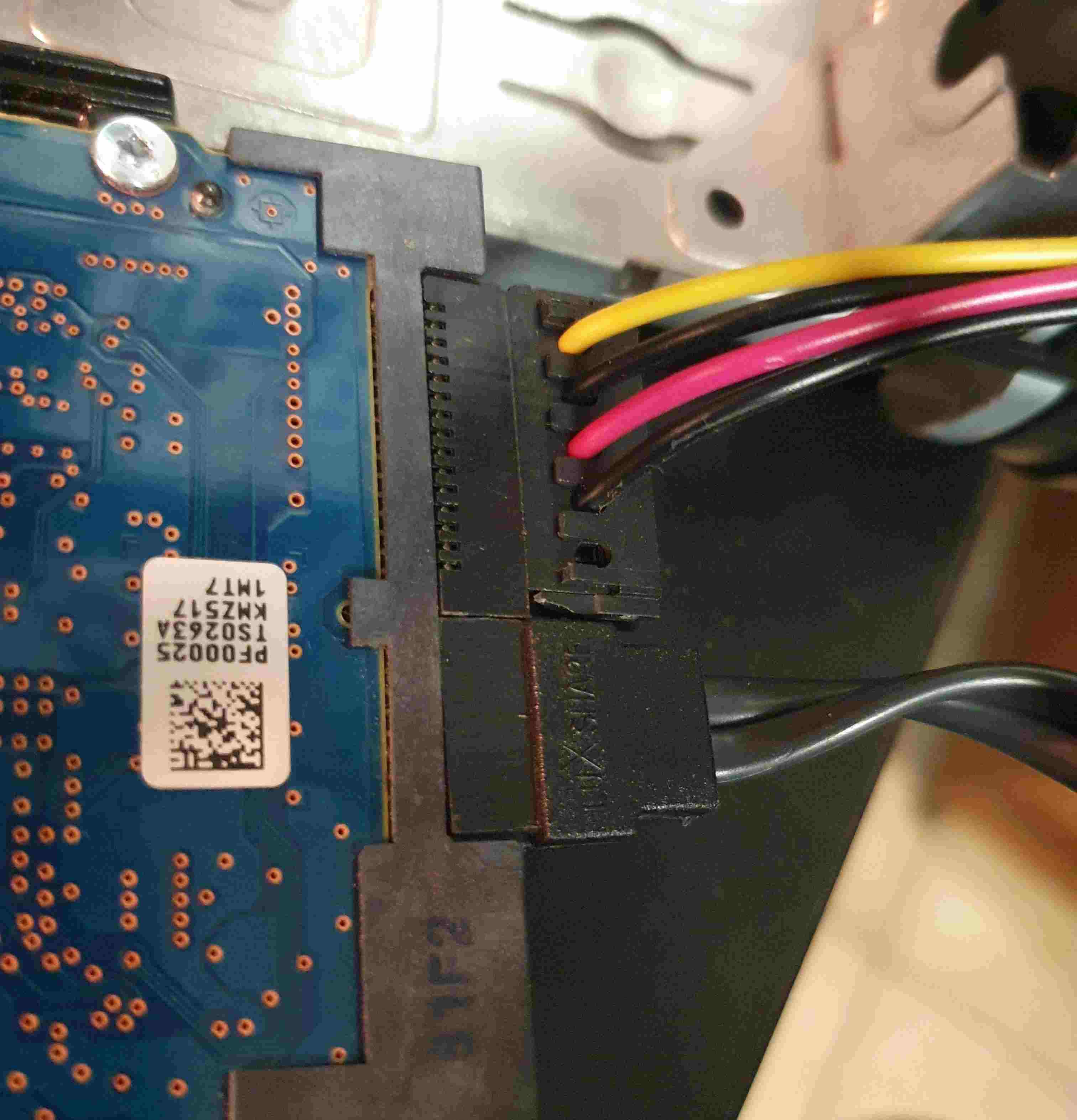

Mijn andere (goede) PC is ook een desktop en op het eerste zicht zijn er voldoende aansluitdraden reserve (zie foto). Bij nader inzicht zijn er alvast reserve stekkers van het type "S2" (zie foto). Alhoewel, want op de "goede" PC zitten er 5 draden aan deze stekkers (rood, geel, oranje en 2 x zwart), terwijl op de harde schijf van de "slechte" PC slechts 4 draden zitten (rood, geel en 2 x zwart). En van de kleinere stekker (zie foto) zie ik geen vergelijkbare vrije stekkers op de "goede" PC.

52 minuten geleden, DHZ zei:
Dat zijn die zwarte stekkertjes met een plat rood (soms ook een andere kleur, bv zwart) kabeltje.
Zitten er geen vrije sata poorten meer op het moederbord van je 'goede' pc?
Een sata kabeltje kun je eventueel wel even "lenen" van je slechte pc.
58 minuten geleden, DHZ zei:
Maakt niet uit hoor.

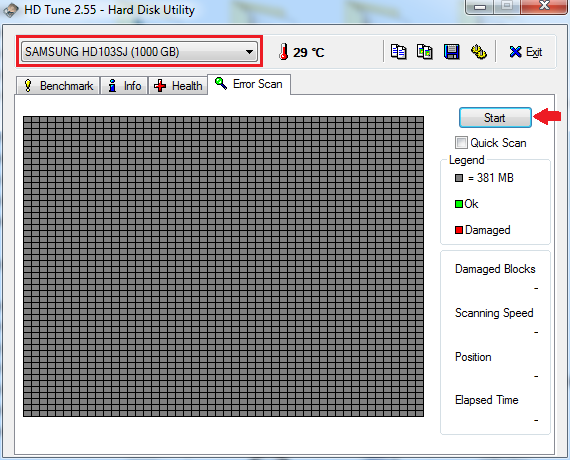

Download en start het programma HD Tune op je goede computer zodra je er in bent geslaagd van die schijf aan je goede pc te koppelen en je ze ook kunt zien in de verkenner (zo niet, laat het weten)
Hier de link waar je HD Tune kunt downloaden: https://www.hdtune.com/files/hdtune_255.exe
Elders op het forum ben ik deze uitleg gaan halen voor u.
Vervolgens ga je naar het tabblad Error Scan, selecteer de harde schijf die je wil controleren en druk op Start. (je dient GEEN vinkje te plaatsen bij Quick scan).
Maak een afbeelding van het resultaat en sla deze op.
Ga dan naar de tab Benchmark en doe de test.
Maak ook van dat resultaat een afbeelding.
Voeg beide afbeeldingen als bijlage toe aan je volgend bericht.

@Tamari Op het moederbord van de "goede" PC zitten 3 sata poorten: 1 verbonden met de SSD (de C-drive), 1 met de HDD (de D-drive) en 1 met de CD drive. Geen vrije sata poorten.
Is het toegestaan die aansluiting van de CD los te maken op het moederbord en de HDD van de slechte PC op die poort aan te sluiten met de sata kabel die eraan hangt? Of gaat dat storingen geven?

23 minuten geleden, DHZ zei:
Of is het eenvoudiger (of misschien de enige optie) een SATA naar USB adaptor te kopen, zoals voorgesteld door p38cyq?
Beide kan en mag. Als je een sata naar usb adapter nog ooit denkt te kunnen gebruiken dan is die aankoop zeer verstandig. Anders is het weggegooid geld. Het zal ook niet zo lang meer duren dat die sata interfaces plaats maken voor PCIe.

Ik heb de harde schijf van de "slechte" PC gekoppeld aan de "goede" PC en deze laatste opgestart. Ik kan de harde schijf zien in Verkenner, maar als ik probeer te kijken wat erop staat door een user aan te klikken krijg ik de boodschap dat ik geen toegang heb tot de bestanden tenzij ik de bitlock key ingeef. Ik heb die dan ingegeven en geklikt op een verbruiker. Boodschap: "Geen toegang, maar klik "Ga door" als je permanent toegang wil krijgen. (Ik hoop hier niets verkeerds mee gedaan te hebben).
Hieronder de testresultaten:

  1. De schijf blijkt gezond te zijn maar ik denk dat Bitlocker het gebruik van je herstel usb-stick in de weg staat. We zoeken naar een oplossing voor dat probleem. Dat zal iets voor morgen zijn wat mij betreft.
