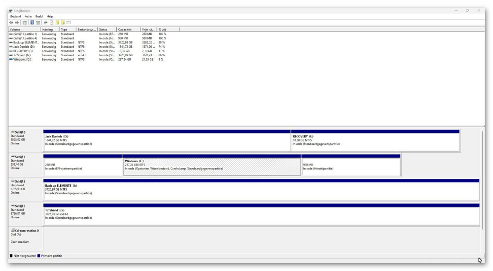

IVM mijn documenten die staan allemaal van in het begin op mijn D-schijf partitie.
En die G-schijf is een nieuwe back up schijf is de Samsung T7 Shield, die is aangesloten en beginnen draaien, heb deze niet geformateerd ofzo.
En daar staat dit ( zie afbeelding) bij op heb ik gezien bij aansluiten, daarom niet geformateerd.

Wees dus maar voorzichtig met die SWSetup map ( 'k dacht dat ze nog meegekomen was van je vorige PC) - want geregeld wordt de link gelegd tussen internet en deze map (bij Pavilion toch) - nu ja, zòveel win je er ook niet mee)
Je hebt nu dus een 70 Gig 'ademruimte' en kan voorlopig verder.
Je Mijn Documenten staan dus al niet meer op je C - het verwondert me dan wel wat dat je C zo goed gevuld is.. (heb je zoveel en/of zo'n grote progs? - nu, tot daar..)
Je Samsung T7 is dus een externe, je hebt er nog een màssa plaats op vrij - staan er dus backups op of zo?
Indien het dingen van jezelf zijn op die Samsung, zou ik zeggen: zet ze tijdelijk veilig op een andere schijf, formateer de Samsung dan in NFTS en plaats de dingen terug?
(exFat is vooral bedoeld voor Flash-geheugens en in zeker zin is een ssd dat natuurlijk ook, maar hou dit in je achterhoofd:  "Een van de eigenschappen van flashgeheugen is dat de schrijftoegang veel trager is dan leestoegang. Alvorens een dataonderdeel gewijzigd kan worden, moet een volledige sector gewist worden (alle bits worden op '1' gezet), waarna de nodige bits op '0' gezet worden. Een typische grootte van een flashchip-sector is 64 kB: om een byte te wijzigen (bijvoorbeeld een karakter), moeten er meer dan 64.000 bytes worden gewist en herschreven. "
