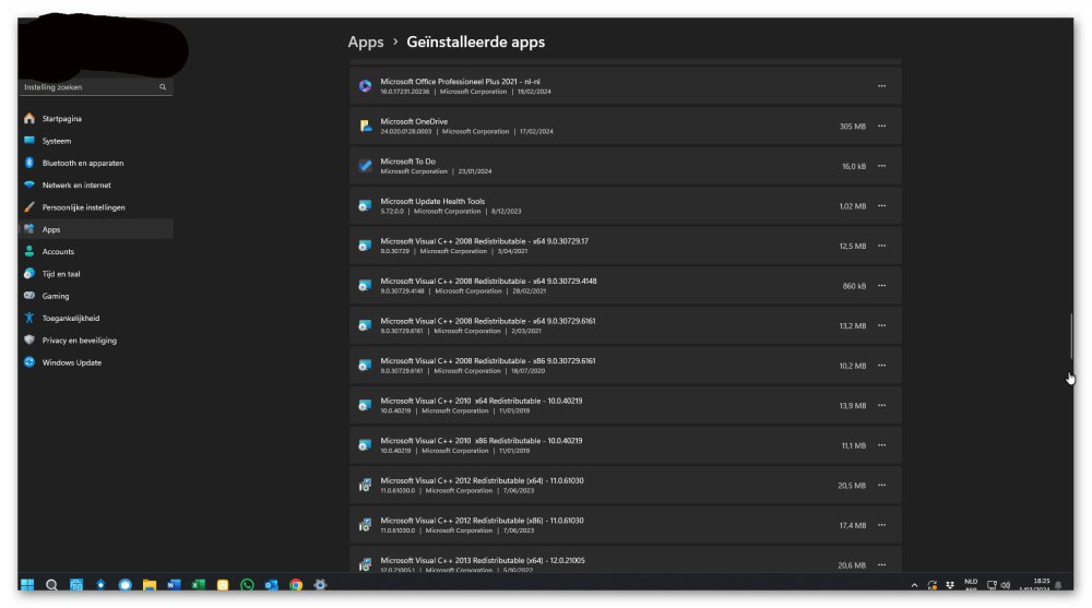

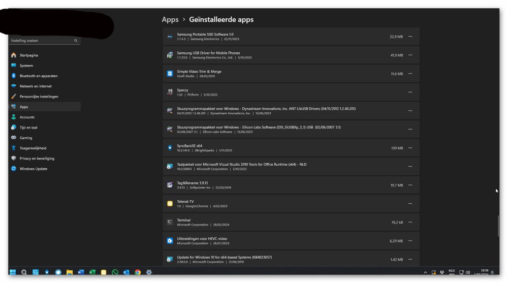

Wel verbaast mij ook steeds, en nee niet special grote programma's erop.
Zal is screenshot van de apps plaatsen.

't zijn er wel wat natuurlijk, maar langs de andere kant is er maar ééntje van > 1 Gig bij: Adobe - en voor de rest blijven ze allemaal praktisch (ver) onder de 1 Gig.

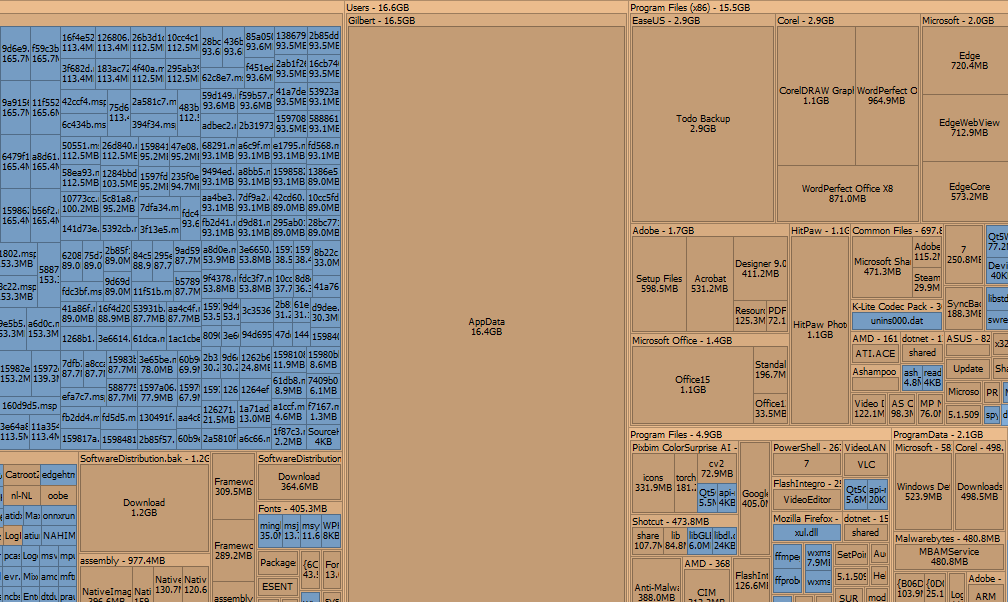

'k ben ff bij mezelf gaan kijken: windowsmap: 53 Gig, Program files (+ pr files 86): een 20 Gig - samen dus maar  een 75 Gig, bezette ruimte op mijn C: 90 Gig.
Waar gaat al die gebruikte ruimte bij jou dan naar toe... ???  Gebruik anders eens Treesize of Spacesniffer om te zien wat er zoveel ruimte opslorpt? ?

Je krijgt dan toch zo iets (Spacesniffer) :
en dan zie je toch welke grote dingen erbij zijn - en door op de grote te klikken, krijg je die ook open

71 Gig in je Local-map in je appdata-map?  da's wel héél veel - daar zal het hem zitten denk ik (bij mij nog geen 20 Gig)
Klik links in het laatste venster die Local nog eens open? (screenshotje)
Hù ??  6 Map_eu.-mappen van elk 9 Gig - daar heb je al een idee van waar je ruimte naartoe gaat.
Map_map.eu. : nooit gezien, ik dus gesurfd en kom hierbij uit: https://www.google.com/search?client=firefox-b-d&q=Map_map.eu.2023
Het lijken dus mappen te zijn van "the European conference of OpenStreetMap, organised this year "
Zegt jou dit iets?
Het lijken me iig mappen die per jaar gemaakt geweest zijn en je oudste is van 2022. (en dus is mijn eerste idee: minstens de oudsten mogen weg- maar dat moet nog nagekeken worden
natuurlijk)
Dus: zegt jou dit iets?  (heb je een programma dat met streetmappen werkt? (werkte?)
