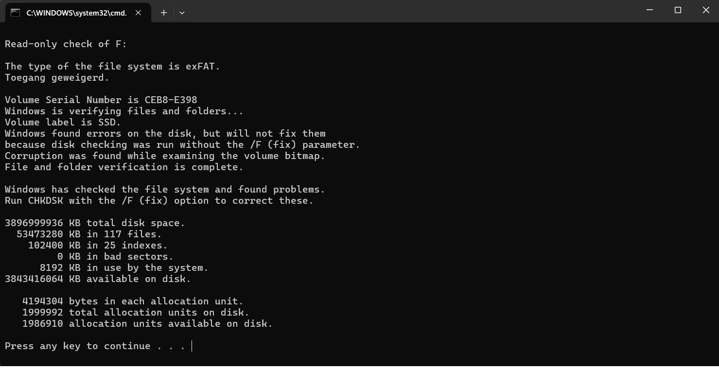

Ik kocht mij, omwille van goedkoop product , een externe hdd ssd, komende uit China.
Nu zette ik al een aantal files, ter grote van meer dan 500GB over, en van de oorspronkelijke bron ook direct gedeleted.
Maar nu krijg ik wel toegang tot de schijf, maar mis ik alle inhoud??
Zie dus niets staan in de mappen?
Hij geeft ook aan dat er reeds 500GB is gebruikt.....maar zie ze niet?
Wat kan hier aan de hand zijn?
Wat kan ik doen?
Heb er wel al CHDSK  op losgelaten en die zegt fouten te zien (zie screen)

Die schijf is geformatteerd als exFAT. moet dat geen NTFS zijn? ExFAT data moet je in principe ook kunnen terughalen, maar niet alle (gratis) programma's zijn  hier even goed in.
Anderzijds heb je de oorspronkelijke files van de bron direct gedeleted.
Misschien dat je de brondata best voorafgaand recovered met Recuva naar een ander schijf, zoniet kan die data overschreven worden en zijn ze onherroepelijk verloren.

Die exsterne  schijf kan je beschouwen als verloren, het enig wat je nog kan doen is om te kijken via Recuva de bestanden te vinden op de "bron" waar ze stonden.
En dan nog een tip, zorg altijd dat je belangrijke bestanden 2x heb dus mop 2 aparte plaatsen of een 2de schijf en een exsterne schijf of cloud.
Is er 1 verloren gegaan kan je altijd dat weer doen.
2 uren geleden, abbs zei:
Of eventueel in de Prullenbak.
