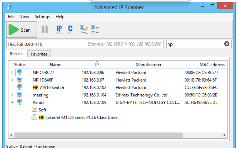

In de betere routers kan je het IP adres van de printer terugvinden, helaas vermeld je niet het exacte type.
Geen probleem, download Advanced IP Scanner - Download Free Network Scanner (advancced-ip-scanner.com)
Eens dit programma gedownload voer je een IP scan uit, op het LAN netwerk 192.168.1.1-255 of 192.168.0.1-255 naargelang je provider.
Je krijgt dan een resultaat zoals het voorbeeld hierbeneden, het IP adres van je printer zou er moeten getoond worden.
