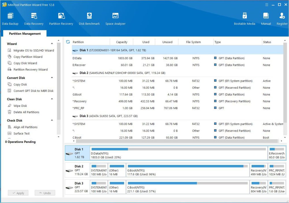

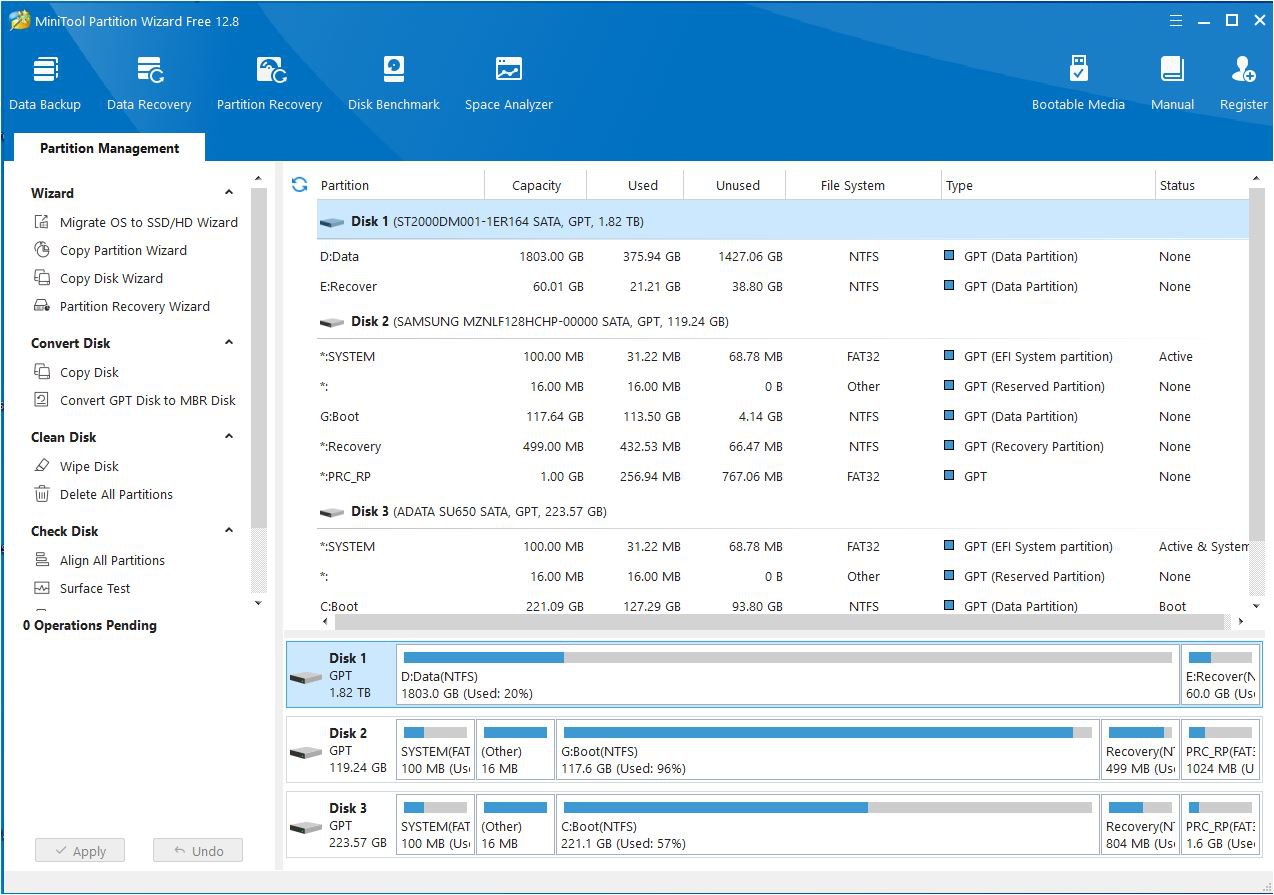

Voor deze PC (de MEDION MD8836 (Akoya P2120 D)) heb ik nog één overblijvend probleem, namelijk met de "2024-01 Beveiligingsupdate voor Windows 10 Version 22H2 (KB5034441), waarvoor ik nog steeds een foutmelding blijf krijgen (installatie mislukt - 0x80070643). Wanneer ik in de update geschiedenis op deze update klik dan opent zich een scherm in in Edge (klik erop). Blijkbaar heeft men deze update enkel nodig als de PC een WinRE-herstelpartitie heeft, wat volgens onderstaande test het geval is (Windows RE status enabled):
Daarom heb ik met de MiniTool Partition Wizard de recovery partitie aangepast op de grotere SSD. Die partitie had inderdaad geen 250 MB vrij.
Ik heb daarna de PC herstart, maar toch kan ik de update niet installeren. Ben ik ergens iets vergeten of heb ik iets verkeerd geïnterpreteerd?

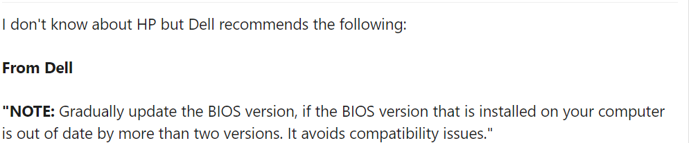

Ik heb ook alle optionele updates geïnstalleerd voor mijn andere PC (de HP Pro desktop) en daar heb ik (door de door Windows Update aanbevolen update aan te klikken) in één stap van de BIOS versie van 2018 naar de recentste (HP P03 ver. 02.49 van 11/12/2023) overgestapt (zoals Tamari zei blijkt dit dus zonder meer mogelijk).
Op 6/4/2024 om 17:00, DHZ zei:
Goed gedaan DHZ. Als HP je deze update aanraadt is het inderdaad zo dat tussentijdse BIOS updates niet nodige zijn, elke BIOS chipmaker heeft zo zijn eigen preferenties. Blijkt dat die update wel nodig was hé...In dit verband onderstaand screenshot (Copyright: Elevenforums.com)
