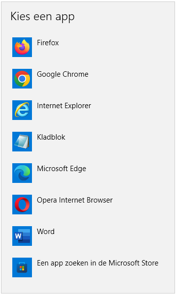

Wat staat er bij jou achter .htm en .html? Als er bij jou iets anders achter staat (bijvoorbeeld "Kies een standaard app") dan klik je daar op.
Er zal dan een keuzelijst verschijnen, die er zo uit kan zien:
Bij jou kunnen er andere programma's in die keuzelijst staan dan bij mij. Dat is afhankelijk van welke programma's je geïnstalleerd hebt.
Klik in die keuzelijst op Firefox.
Doe dit zowel voor .htm als voor .html.

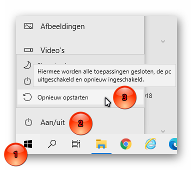

Dat opnieuw opstarten moet je zo doen:
1. Klik op Start
2. klik op Aan/uit
3. klik op Opnieuw opstarten
Met een afbeelding ter illustratie:
6611c1384cfae-Win_10_Opnieuw_opstarten.p
