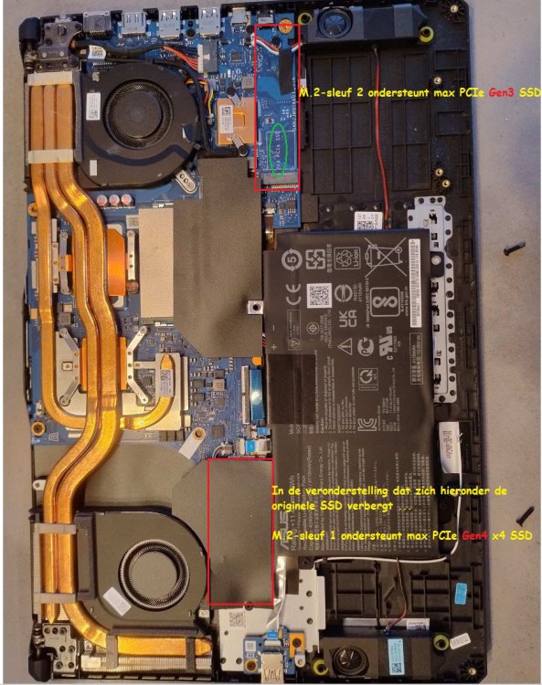

Ik ben tevreden over mijn laptop TUF f17 fx706HCB van 2021 maar de opslagruimte is te beperkt.
De laptop heeft twee ssd m2 slots waarvan één gen4 zou ondersteunen.  Een onder de linkse zwarte plastic linksboven de batterij, een naast de batterij foto laptop.pdf
Er is al een Nvme m2 ssd gen3 van 512GB voorgeinstalleerd. Ik zou in het tweede slot nog een ssd willen steken, voorkeur zou nu uitgaan naar Kingston Nv2 NVMe PCIe 4.0 1TB.

- is er een manier om te weten welk slot gen4 ondersteund?
- moet er bij bovengenoemde Kingston ssd een heatsink worden voorzien? Ik vrees dat ik slechts enkele mm's plaats heb. De huidige ssd is ingepakt in een soort alu folie.

Volgens de "upgrade gids" voor jouw type laptop van ASUS op blz. 8 en 9:
Hier klikken
Zou sleuf 1 van de 4de generatie zijn en aldus sleuf 2 van de 3de generatie.
En zou aldus, zoals je vermelde, de voorgeïnstalleerde SSD niet van de 3de generatie zijn maar wel van de 4de generatie!?!?
In die gids wordt er ook gewag gemaakt dat er een M.2 SSD in een "wikkel" wordt gestoken.
Of dat nu iets te maken heeft met een eventuele koeling, weet ik niet.

Bedankt voor de reactie en de link naar de gids!
De ssd zit inderdaad in een wikkel. Ik heb de zwarte plastic er veiligheidshalve opgelaten.
Zou het gezien mijn "beperkte" gebruik raadzaam zijn om de nieuwe, gen 4 ssd in het gen 4 slot te steken en de huidige ssd in het lege gen 3 slot? Of ga ik hier in de praktijk geen voordeel aan hebben? Ook gelezen dat gen 4 nogal warm kan worden en er lijkt slechts zeer beperkte plaats om iets van extra koeling te voorzien.

Ik zou de originele laten zitten waar ze nu zit.
Persoonlijk vind ik dat gezien je aankoop van een 1TB SSD een beetje "overkill" om enkel het Windows OS te draaien.
En ik zou mij geen zorgen maken wat betreft de kwalificatie generatie 3/generatie 4.
