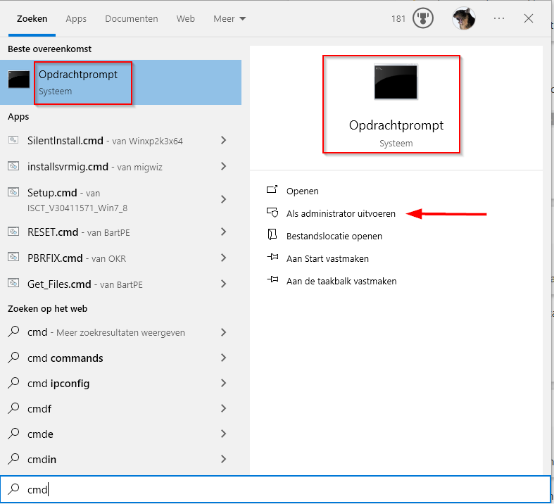

Klik op de zoekknop (of in het zoekvak) dat naast de knop Start staat en typ dan cmd
Je ziet het volgende resultaat:
66154fbb5a80e-2024-04-09_16_10_16-Instel
De Opdrachtprompt wordt gesuggereerd als beste overeenkomst. Klik aan de rechter kant op Als administrator uitvoeren

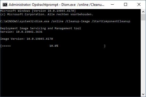

In het opdrachtvenster plak je onderstaande regel:
Dism.exe /online /Cleanup-Image /StartComponentCleanup
druk daarna op de Enter toets.
Je ziet dan in het opdrachtvenster het volgende resultaat:
66155048ccb5b-2024-04-09_16_12_25-Admini
En daarmee ben je klaar.
Ik heb dat zojuist gedaan op mijn Windows 10 pc en daarna zat er nog maar 1 map (van de meest recente cumulatieve update) in de map LCU.
