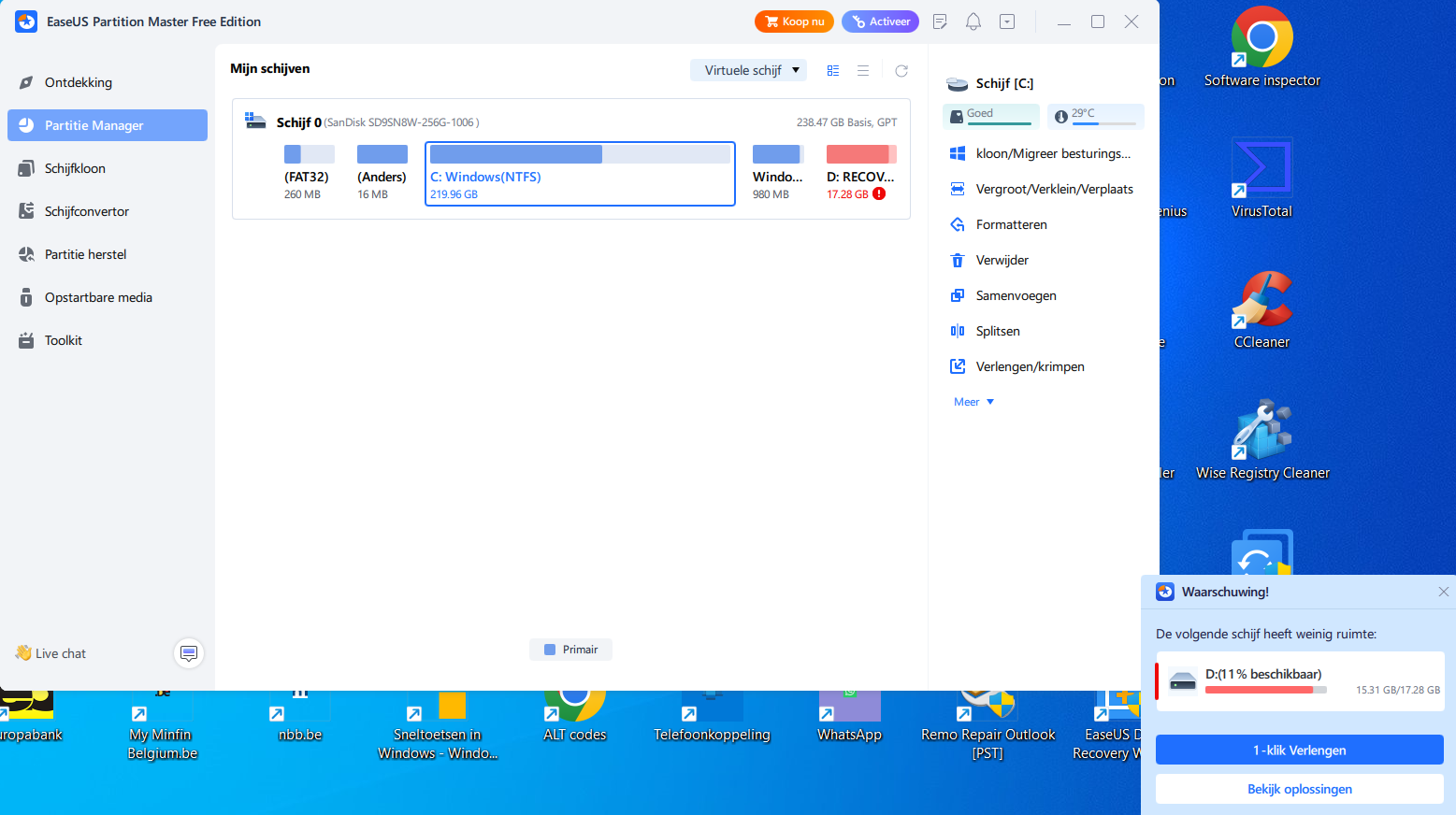

ik heb Easy use partition master op mijn laptop. Ik krijg de melding dat de d Schijf vol is en dit een probleem is. Maar hoe kan ik dit terug in orde brengen? EUPM kan dit doen, maar is betalend denk ik. Een andere mogelijkheid?

Edit: het probleem is, dat blijkbaar 'iets' naar die schijf schrijft, want je EUPM geeft je een melding dat er een probleem is.
Nu ken ik EUPM niet en dus vraag ik me af wàt er naar die D zit te schrijven (zodat die blijkbaar voller en voller raakt)

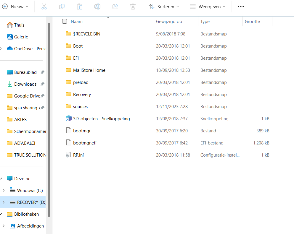

Goed: doe in verkenner die D eens open en plaats er eens eens screenshotje van, 'k heb zo het idee dat het wel eens een backupprogramma van het een of ander
zou kunnen zijn dat er geregeld backups bij op zet.. ?

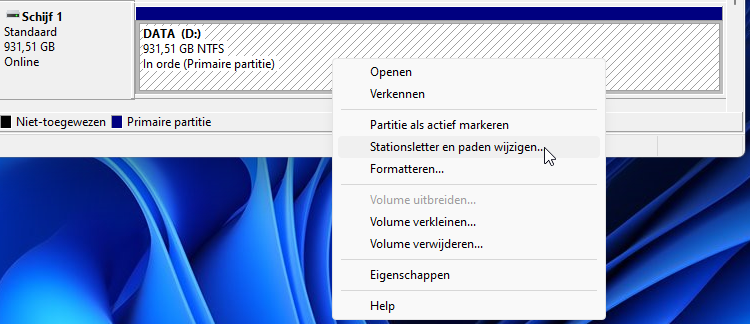

Als schijfbeheer geopend is, dan klik je met de rechter muisknop op de D partitie.
In het contextmenu klik je dan op Stationsletter en paden wijzigen:

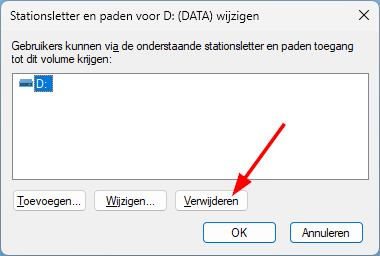

In het volgende venster klik je eerst op de knop Verwijderen en daarna op OK.

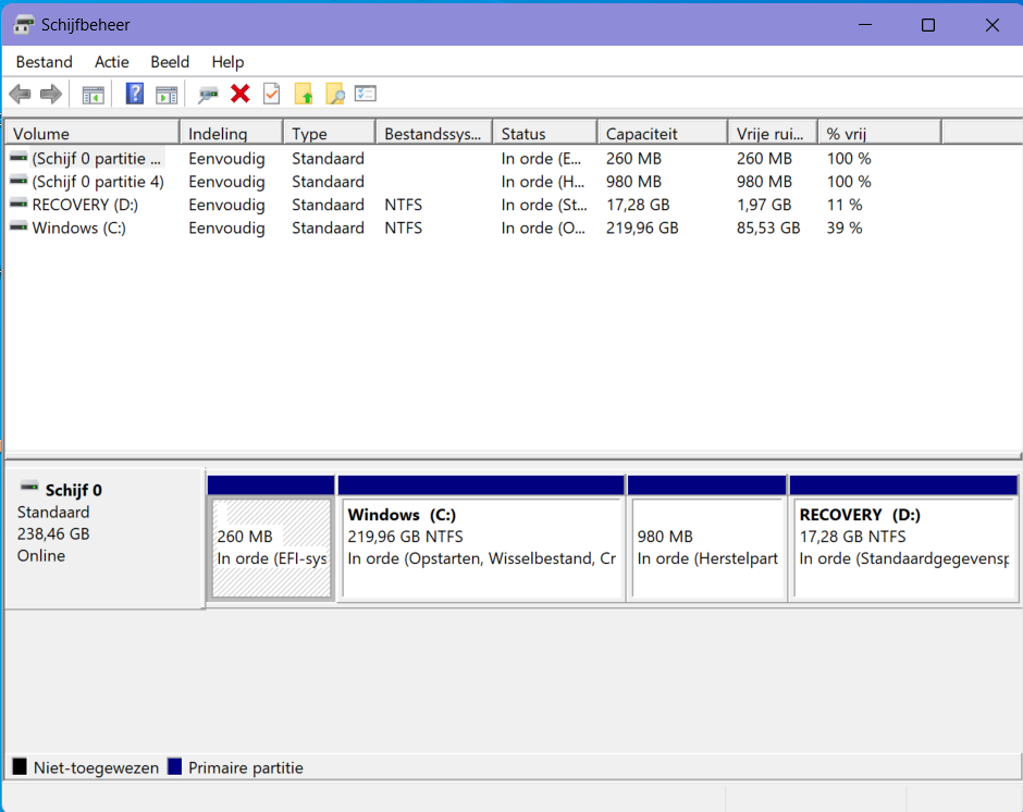

Je hebt gelijk, Passer  De meeste mappen op die recovery partitie zijn van 20-03-2018. In die tijd bestond Windows 11 nog niet.
Patric heeft nu wél Windows 11 op zijn laptop. Als Patric de laptop terug zou brengen naar de staat van aankoop, dan zou hij weer Windows 10 krijgen en dat lijkt me niet de bedoeling.
Die recovery partitie kan dus echt wel weg (dus echt helemaal verwijderd worden).  Dat kan met EaseUS Partition Master.
Nadat de recovery partitie verwijderd is, moet de kleine partitie van 980 MB zo ver mogelijk naar rechts geschoven worden. Je krijgt dan 17,28 GB niet-toegewezen ruimte direct rechts van C. En je kunt dan de C partitie vergroten met die niet-toegewezen ruimte.
