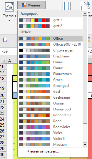

Hallo, ik gebruik een file met daarin vrij veel data.
Hieruit vraag ik aan de hand van verschillende parameters gegevens op over 9 standaard periodes en verwerkt deze dan in een grafiek.
Ik wil een gepersonaliseerde kleurschakering maken zodat een bepaalde kleur steeds in alle grafieken naar dezelfde periode verwijst.

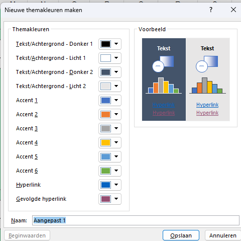

Zoals echter blijkt uit de printscreen in bijlage kan je maar 6 accenten (of kleuren) vast te leggen voor de grafieklijnen
Mijn vraag is dit een standaardinstellingen of kan dit worden uitgebreid , dus in mijn geval naar 9.
En indien dit kan, hoe doe je dit dan?
Bij voorbaat dank voor alle reacties.

Meer dan zes is standaard niet mogelijk..
Je kan wel zelf je eigen thema's maken (sjablonen)
Dat kan via je eerste plaatje.
Maak  eerst je nieuw thema door de kleuren te kiezen.
Klik bv op accent1 en kies een ander kleur.
Vind je het gewenste kleur niet, klik op meer kleuren, daarna op aangepast.
Daar kan je de RGB nummers invoeren van de kleuren dat je wenst.
zie  een voorbeeld van een link met de 54 basis kleuren van excel.
https://www.summarypro.co.uk/blog/the-56-standard-colours-in-excel---colorindex-values-or-pallte.aspx
Daar zie je aangepast1, geef die de naam dat je wilt.(graf 7,enz.) en sla die op als thema.
