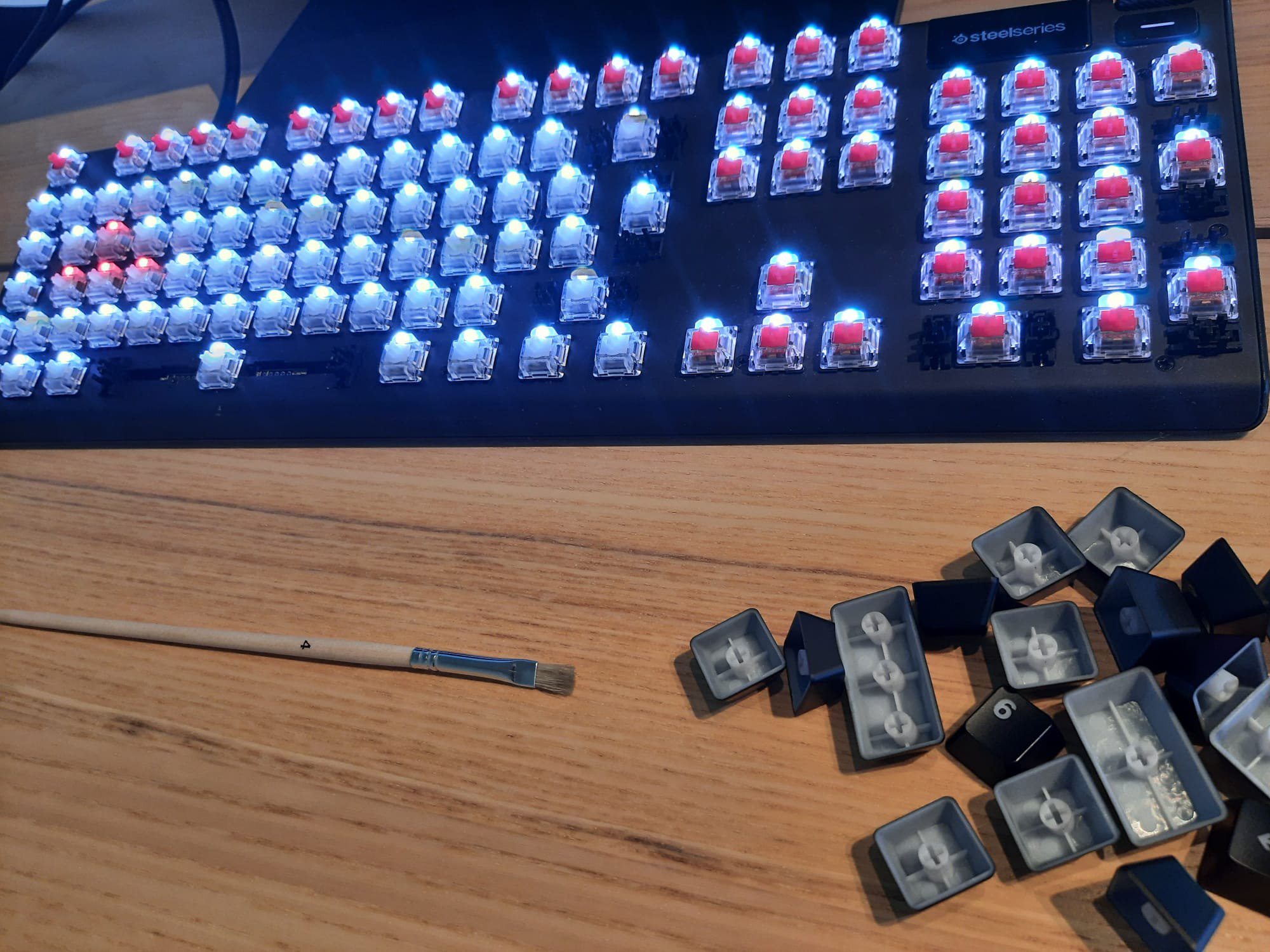

-> ik heb alle toetsen eraf gehaald en alles afgeborsteld, uitgeblazen... probleem blijft zich voordoen.

-> heb ik ondertussen gedaan. Zat een beetje stof tussen maar al bij al niet echt vuil.
Zou ik misschien zo een wit knopje eraf kunnen halen en dit vervangen door een ander knopje?
Bijvoorbeeld de F6 die ik toch nooit gebruik?
Wat bedoel je met TOBO ?
Hetgenen op de foto nog op mijn toetsenbord hangt, die witte toetsen zal ik zeggen. Niet de zwarte die eraf zijn. De witte krijg ik er niet af. En ik zou ook niet weten hoe.
