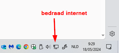

Ik plaats hieronder een uitsnede van Teo's afbeelding:
66489adb62878-bedraad_internet_van_Teo.p
Het icoontje in het systeemvak van Teo is niet van wifi, maar van bedraad internet. De verbinding die Teo met internet maakt, wordt dus gezien als bekabeld / bedraad internet. Niet als wifi!

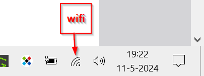

Het icoontje van wifi ziet er anders uit, namelijk zoals in onderstaande afbeelding:
66489b755dd53-pictogram_draadloos_intern
