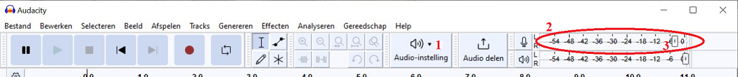

Je hebt Audacity op je PC. Om geluid op te nemen hoef je helemaal geen andere software te installeren, daar dient dat programma o.a. voor. Je zal wel het ingangssignaal moeten kiezen.
Ik heb Audacity niet op mijn PC, maar klik eens op de knop Audio-instelling (1). Waarschijnlijk kan je daar de bron kiezen. Staat er  'Stereomix', kies dàt dan. Staat het er niet tussen, geef dan eens de mogelijkheden die je wél ziet, Stereomix wordt soms uitgeschakeld bij Windows-updates.
Om de beste kwaliteit van een opname te bekomen, regel je het volume zo hoog mogelijk, maar ook niet té hoog. Kijk daarbij naar de aanduiding van de metertjes (2) - normaal gezien het bovenste - en verplaats het blokje (3) naar links of rechts, tot het niveau net niet tot 0 komt. (Eventueel kan je dit ook combineren met de volumeregeling van Windows).
En zoals Leono al opmerkte: schakel de systeemgeluiden uit in de Windows-volumemixer!
