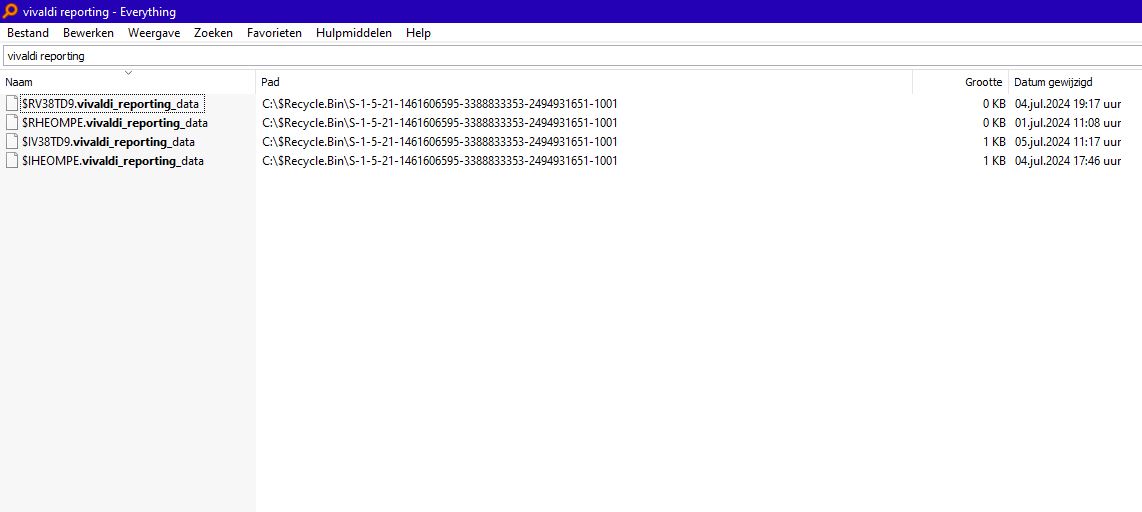

Ik zie regelmatig dingen als dit: zie afbeelding onderaan.
Maar als ik bestandsnamen intyp die nu in mijn prullenbak zitten, dan ziet Everything die inderdaad niet.
Dus het zou heel goed kunnen dat u gelijk heeft, Passer.
Ik zal in elk geval nog eens door de opties lopen, maar ik vrees dat dat niet veel gaat veranderen. Wéér een illusie armer!

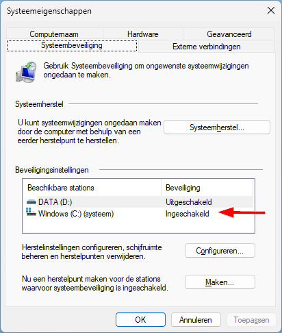

Ik zie scherm systeembeveiliging
Uitgeschakeld
Aanbevolen : beveiligen
Zie :Systeemeigenschappen
En daar zie ik dat  : Boot >Data > en Recover  uitgeschakeld zijn
3 uren geleden, Leono zei:
en daarom dacht ik dat Everything idd ook in de prullenbak zocht - want zo'n gegevens heb ik ook al gezien.

Bovendien kun je systeemherstel niet eens uitvoeren omdat systeembeveiliging bij jou is uitgeschakeld voor alle partities van je schijf.
In ieder geval voor de C partitie moet systeembeveiliging ingeschakeld worden, zodat er daarna herstelpunten worden gemaakt, waarmee je Windows kunt repareren in geval van nood.

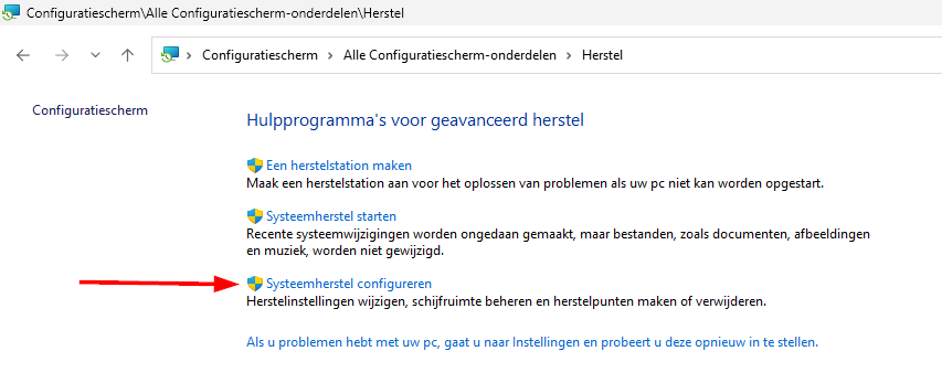

Open het Configuratiescherm > Klik op Herstel > klik dan niet op Systeemherstel starten, maar op Systeemherstel configureren.

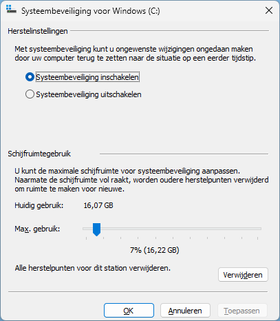

Dan zul je het volgende venstertje te zien krijgen:
6687ed02a0df1-2024-07-05_14_44_52-Systee
Selecteer in dat venster 'Systeembeveiliging inschakelen'.
Klik daarna onderaan eerst op de knop Toepassen en daarna op OK.

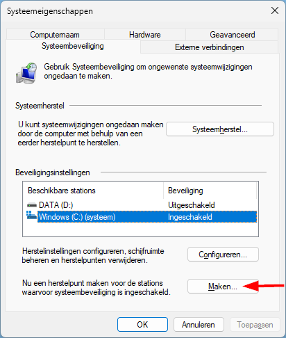

Daarna krijg je weer het eerdere venster te zien:
Zorg ervoor dat de C schijf geselecteerd is, en klik daarna op de knop Maken. Je gaat dan een herstelpunt maken. Geef dat herstelpunt een naam naar keuze of accepteer de naam die er automatisch aan wordt toegekend.

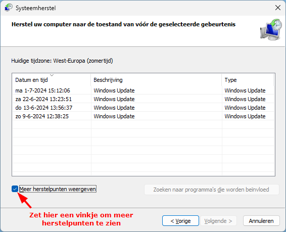

Voortaan zullen er automatisch herstelpunten worden aangemaakt voor het installeren van Windows updates:
6687ef224f968-Systeemherstel_uitvoeren.p
Bovendien kun je voortaan ook zelf handmatig een herstelpunt aanmaken, bijvoorbeeld voordat je een nieuw programma installeert dat je enkel wil gaan proberen.
