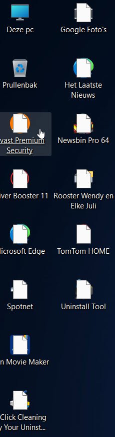

@Passer De iconen zijn niet blanco, maar er ligt een witte overlay overheen. Die witte overlay ziet eruit als een velletje wit papier waarvan een hoekje is omgevouwen. Kijk bijvoorbeeld in de afbeelding van traffic naar het icoon van Microsoft Edge. Dat icoon hoort er in Windows 11 (ja, het gaat hier over Windows 11 en niet over Windows 10...) zo uit te zien:
Ook daar is sprake van een overlay, maar die overlay bestaat uit een blauwe pijl in een wit vierkantje. Dat is de normale manier waarmee in Windows 11 wordt aangeduid dat het hier om een snelkoppeling gaat.
Om de een of andere reden worden bij @traffic de blauwe pijltjes niet meer weergegeven. In plaats daarvan ziet hij die witte overlay.

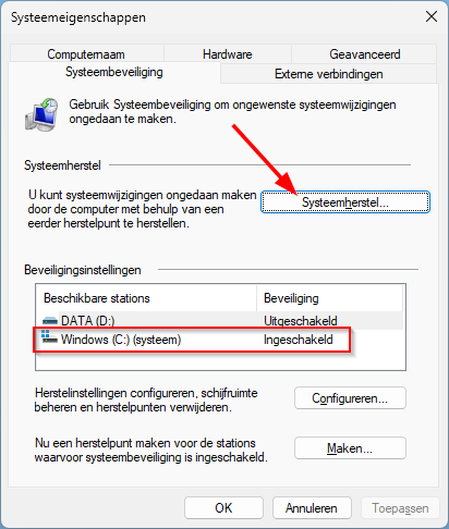

Heb je geen programma gebruikt om de pijltjes bij snelkoppelingen te laten verdwijnen? Dan zou je een herstelpunt terug kunnen zetten:
Klik op het vergrootglas of het zoekvak dat naast de knop Start staat.
Typ: herstelpunt
Kies "Een herstelpunt maken"
In het volgende venster controleer je eerst of Systeembeveiliging is ingeschakeld voor de C schijf. Indien ja, dan klik je op de knop Systeemherstel.
668e91269e63c-2024-07-10_15_34_46-Systee
In het volgende venster klik je op de knop Volgende.
Daarna krijg je een venster te zien waarin meestal maar 1 herstelpunt staat, namelijk het laatste herstelpunt dat gemaakt is.
Bij dat herstelpunt staat een datum. Had je op die datum nog niet het probleem met je snelkoppelingen, dan kun je dat laatste herstelpunt kiezen. Als je verder terug moet in de tijd, dan klik je links onderaan op 'Meer herstelpunten weergeven'.
Kies dan een herstelpunt dat gemaakt is voordat je het probleem kreeg.
