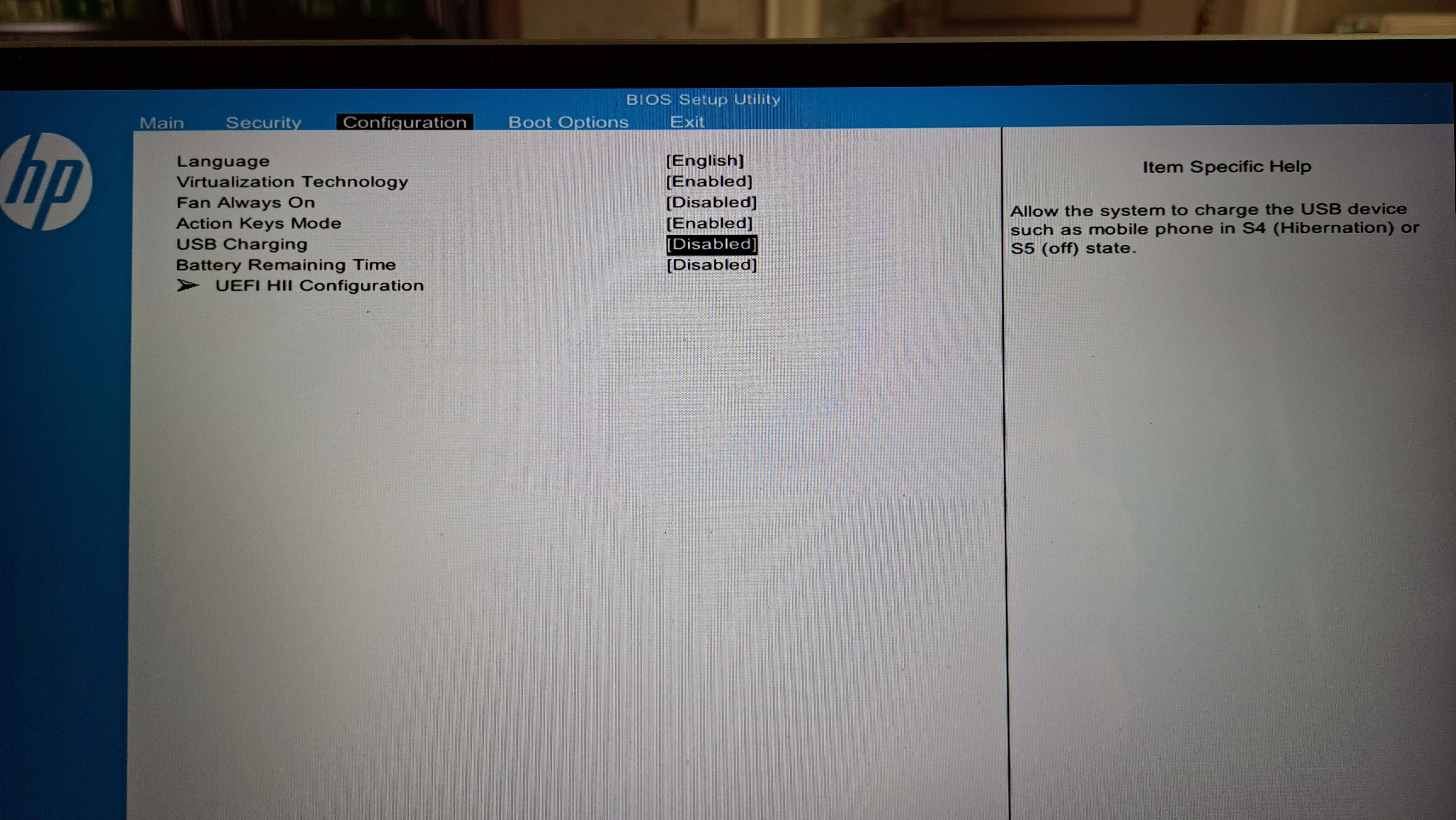

2. Dat is volgens mij niet voldoende. Daarom daarna ook in het BIOS een kijkje nemen: In BIOS under heading "Configuration" disable "USB charging". This should disable USB charging when the notebook is turned off.
P.S. Ik heb zojuist even gekeken in het BIOS van mijn 9 jaar oude HP laptop (Druk herhaaldelijk op de Esc toets direct na aanzetten van de laptop om in het BIOS te komen), maar daar is de optie "USB charging" niet aanwezig onder de tab System Configuration. Hopelijk is dat bij jouw nieuwere laptop wel het geval.

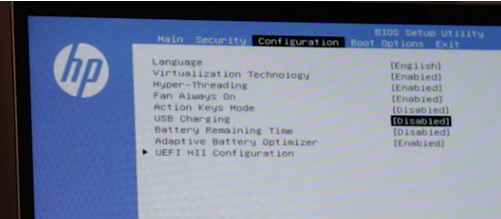

Ik heb even gezocht naar een filmpje over het uitschakelen van USB charging op een HP laptop op YouTube:
Daar is de optie USB charging wel aanwezig zodat die uitgeschakeld kan worden:
6691127d3c6b4-How_to_Power_Off_USB_Ports
Als jij die optie ook hebt, dan weet je nu waar je moet zijn. Na uitschakelen van USB charging natuurlijk de wijzigingen opslaan.

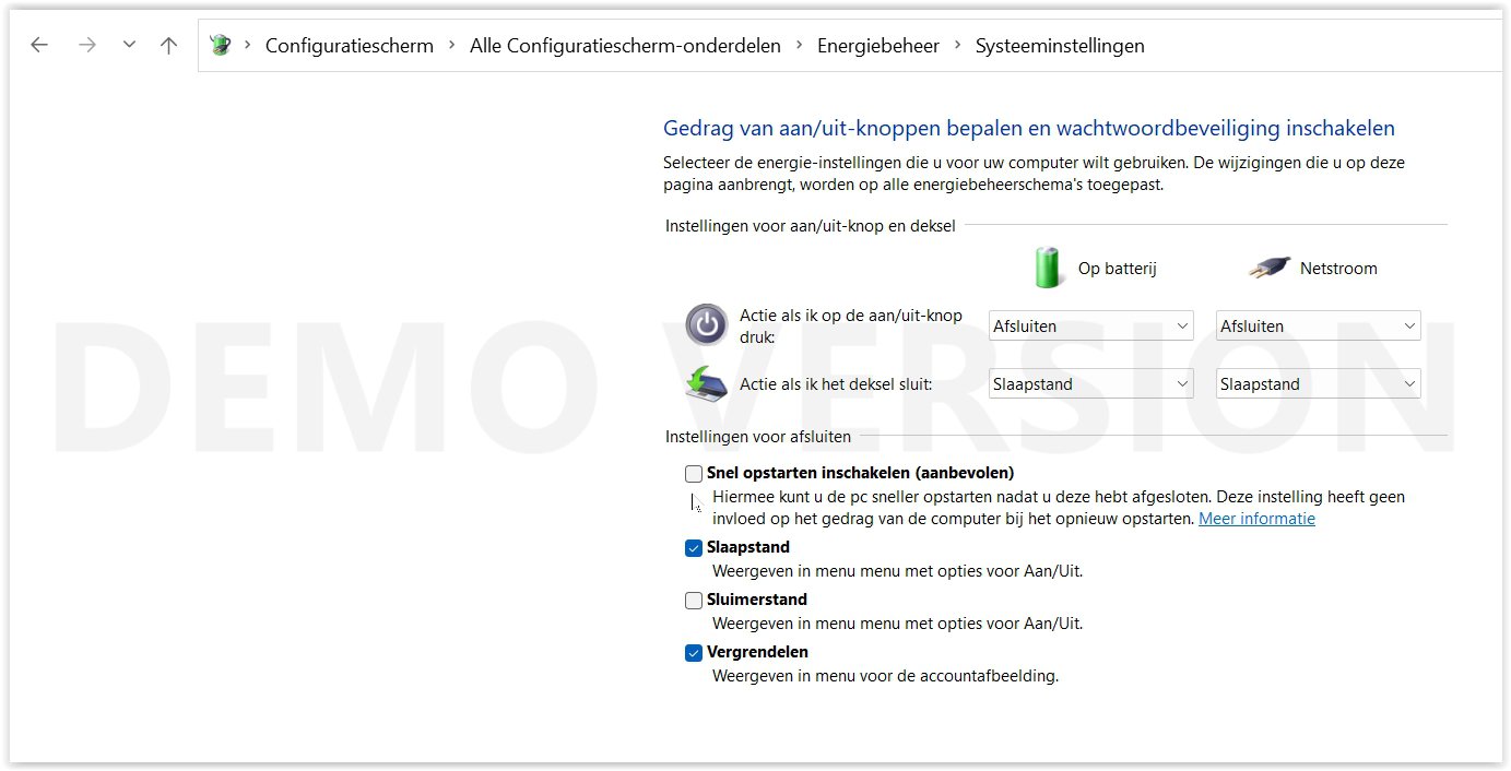

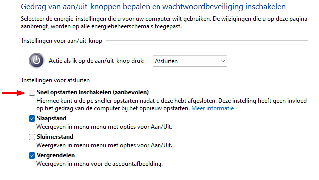

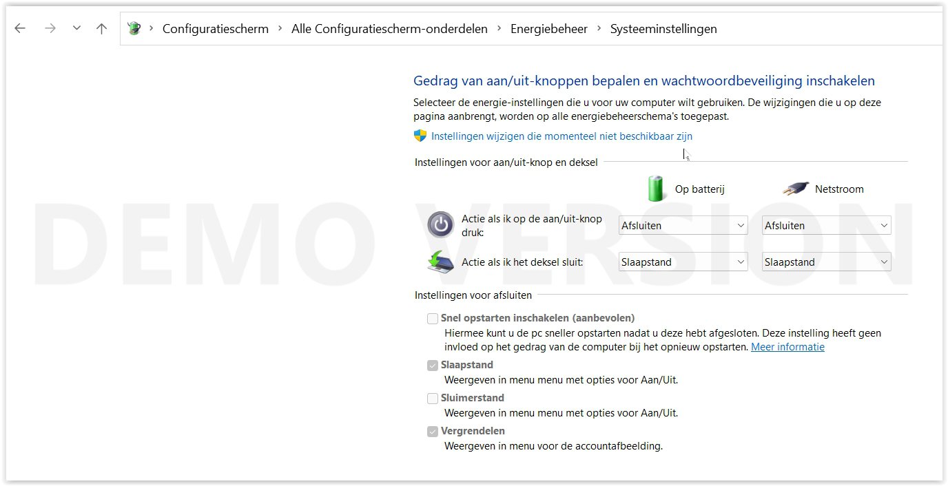

Ik zag net dat er in de handleiding van ID.nl over het uitschakelen van de functie Snel opstarten een paar foutjes zaten. Goed dat jij toch gevonden hebt hoe het moest. Dan moet het er bij jou nu ook zo uitzien als bij mijn Windows 11 pc:
66911da9c7bb7-snel_opstarten_uitgeschake
Dus er mag geen vinkje staan voor 'Snel opstarten inschakelen'.
Als je Windows op een SSD hebt staan dan biedt die functie niet of nauwelijks voordelen. Hij kan daarentegen wel soms voor vreemde problemen zorgen omdat je, wanneer die functie is ingeschakeld, nooit een frisse start maakt, wanneer je de computer uitzet en de volgende dag weer aanzet.
Zelf heb ik de functie Snel opstarten daarom uitgeschakeld op al mijn computers.

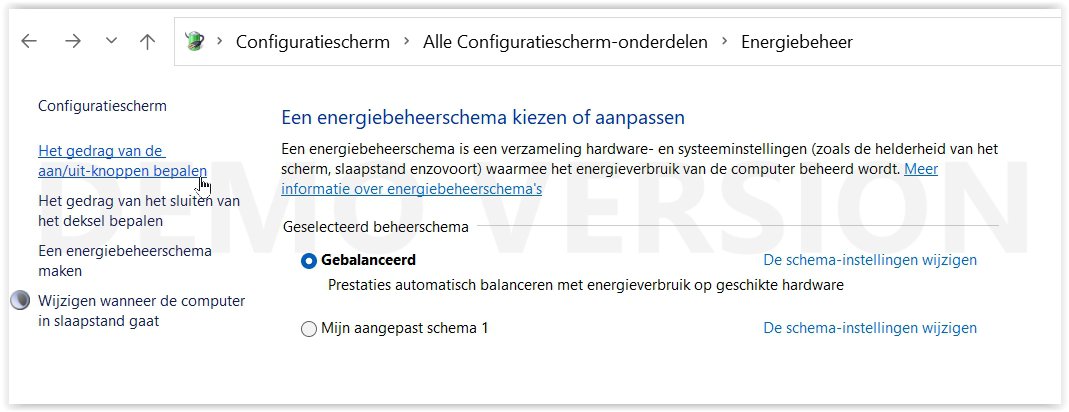

Deze volgorde
Configuratiescherm...Energiebeheer geeft dit scherm
Eerst klikken op "Het gedrag van de aan/uit knoppen bepalen. " Geeft volgend scherm.

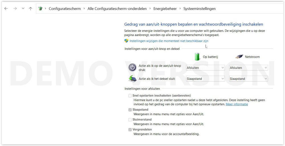

Hier kan ik Snel opstarten nog niet veranderen. Eerst klikken op "Instellingen die momenteel niet beschikbaar zijn." Geeft volgend scherm.
Hier kan ik wel "Snel opstarten" veranderen.
