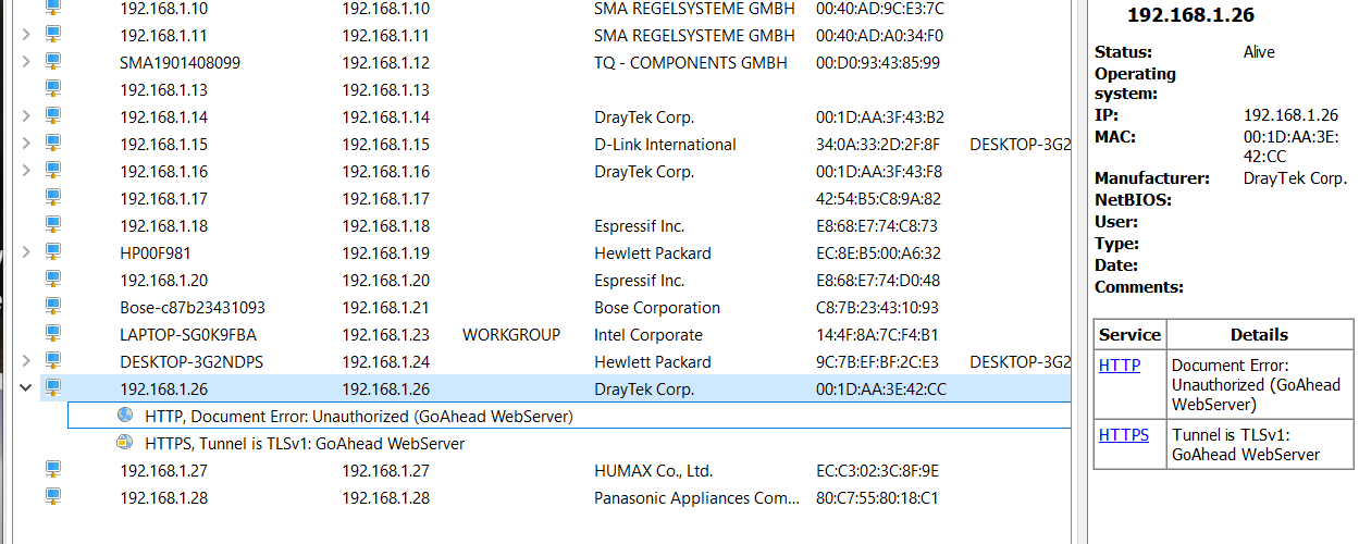

101.thumb.PNG.a0fa8e052c590cc3a30c41dbe81494b3.PNGOndertussen wat nagegaan:
- het MAC adres 60:38:E0:FA:97:06 is dat van je Access Point, SSID = Annie, in je bureau. WiFi verbonden en beveiligd.
- het MAC adres 60:38:E0:FA:97:05 is dat van je Access Point aan de LAN kant, dwz. verbonden via een ethernetkabel met je router.
- dit Access Point (Linksys, in de scanner "Belkin", is de oude naam) heeft het IP-adres 192.168.1.36
Normaliter kan je via een browser hierop inloggen door dat IP adres te gebruiken. URL = 192.168.1.36, niet via de zoekfunctie. Voorbeeld hierbij.
Je kan ook inloggen op je AP via de Advanced IP Scanner.
Links van de lijn met het IP adres van jouw Linksys (192.168.1.36) zou het symbool ">" moeten staan als de scan volledig uitgevoerd werd.
Als je daarop klikt ontvouwt die lijn zich (hierna ook een voorbeeld). Dubbelklik dan op de HTTP lijn en het startmenu van je Linksys opent.

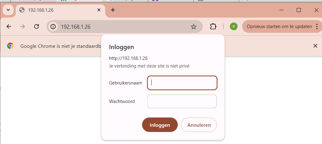

op dit ogenblik voel ik mij niet goed genoeg en ben bang dat ik terug alles ga verkeerd zetten. misschien later
overigens het begint al met een passwoord en ik weet niet wat dat is.
Ik begrijp je.
Anderzijds ontwikkelt de fabrikant die updates niet voor niets, meestal zijn dat verbeteringen qua stabiliteit en werking om zijn product te verbeteren doorheen de jaren. En jouw Linksys gaat toch al enige tijd mee.
Deze updates verlopen eigenlijk geheel automatisch, de volledige procedure vind je hier Linksys Official Support - Upgrading the Linksys WAPT1200AC’s firmware
Het paswoord, als je het niet zelf aangepast hebt, is "admin".

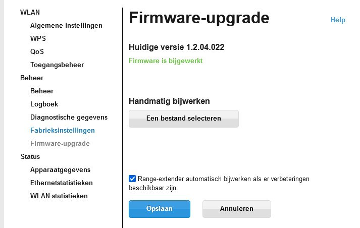

Dat is goed nieuws, je apparaat is bijgewerkt. Niet vergeten op te slaan.
Ter info : je toestel is end-of-life sinds 2020 en de firmware wordt nog bijgewerkt tot in 2025.
