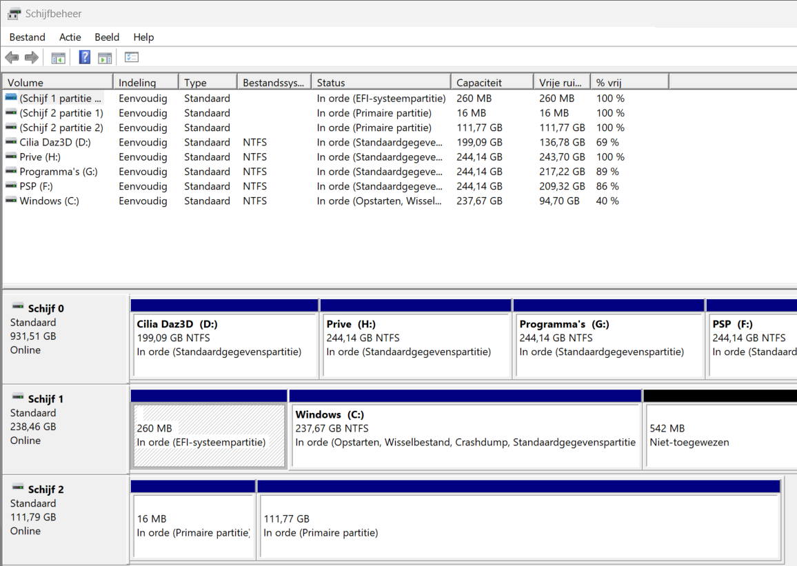

Hoe wordt die externe harde schijf gezien in schijfbeheer?
Klik met de rechter muisknop op de knop Start en kies dan Schijfbeheer.
Is de externe harde schijf dan zichtbaar? Maak dan een screenshot van schijfbeheer en plaats dat in een volgende reactie.
En wat is dan Schijf 3?  Dat lijkt een harde schijf van 120GB te zijn, waarvan het bestandssysteem onbekend is.
Je kunt het venster van Schijfbeheer vergroten door de onderste rand van het venster beet te pakken en dan naar beneden te slepen.
Of je gebruikt de verticale schuifbalk die helemaal rechts van Schijf 0 staat. Pak die beet en sleep naar beneden totdat we onderaan ook schijf 3 kunnen zien

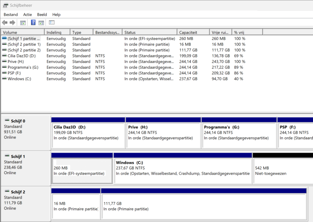

Zit nu achter de laptop, zal na het eten even hem hier aansluiten en je een screentje sturen, zijn ook minder partities
Op je pc was het schijf 3, op je laptop is het schijf 2.
Schijf 2 heeft geen schijfletter en het bestandssysteem is niet bekend.
Omdat de schijf geen schijfletter heeft, zul je hem niet zien in de Verkenner.
Schijfbeheer geeft aan dat de partitie van 111,77 GB leeg is, maar dat hoeft niet zo te zijn. Dat doet Windows altijd als het bestandssysteem onbekend is.
Heeft je kennis deze externe harde schijf aangesloten gehad op een ander type computer, bijvoorbeeld een Apple computer?
Oké, de oorzaak is dus dat deze externe harde schijf op een tv aangesloten is geweest. Mogelijk is het bestandssysteem beschadigd, toen de harde schijf werd losgekoppeld, terwijl de tv nog bestanden van de schijf aan het lezen was.
Hoe je dat oplost, waarbij alle films die erop staan behouden blijven, weet ik niet.
Als de films niet belangrijk zijn, dan kun je de twee partities op schijf 1 (dus de partitie van 16 MB en de partitie van 111,77 GB) verwijderen. Je krijgt dan een aaneengesloten niet-toegewezen ruimte. Daar maak je dan (door rechtsklikken)  een nieuw volume van; je geeft hem een schijfletter en je formatteert hem. Kies het bestandssysteem waarmee de tv overweg kan. Je kennis moet dat opzoeken in de handleiding van de tv.
Als de films wél belangrijk zijn, dan moet je het bovenstaande natuurlijk niet doen, maar wachten op reacties van teamleden die hier meer kaas van hebben gegeten.
