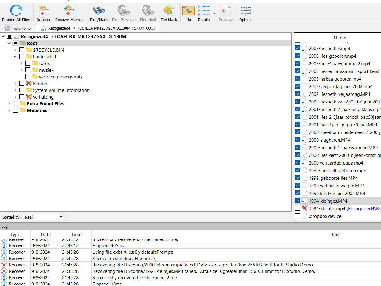

Oke, de naam Corine moest ik hebben, maar als ik dan al die mp4 bestanden selecteer en recover, gebeurd er niets

De filmpjes kan ik ook gewoon bekijken in de preview? maar zodra ik restore, komt die niet in de mapj
Als ik het programma afsluit moet ik morgen dan weer opnieuw beginnen? Denk toch dat ik het moet aanschaffen, zie nl dat je niet meer dan 256kb met een demo kan gebruiken
4 minuten geleden, Cil zei:
Inderdaad als ik 1 jpg recover komt die wel in de juiste map, dus morgen kijken of ik van degene waarvan de schijf is wat euro kan lostroggelen
Als je het programma afsluit zal het vragen of de scaninformatie moet opgeslagen worden.
Je kan dan beslissen waar je die info opslaat, bv. je bureaublad.
Bij het heropstarten van het programma kan je die info gebruiken en hoef je dus niet meer opnieuw (lang) te scannen.
