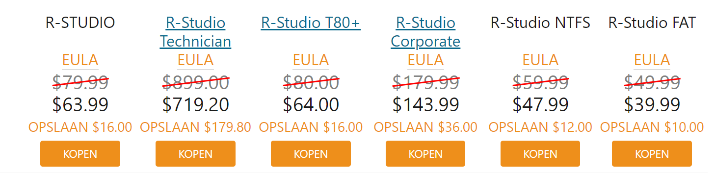

De gewone R-STUDIO (uiterst links op je afbeelding).
Vadertje Staat zal daar wel BTW bijtellen....
Je krijgt dan een licentie-code waarmee je je huidige exemplaar kan activeren.
