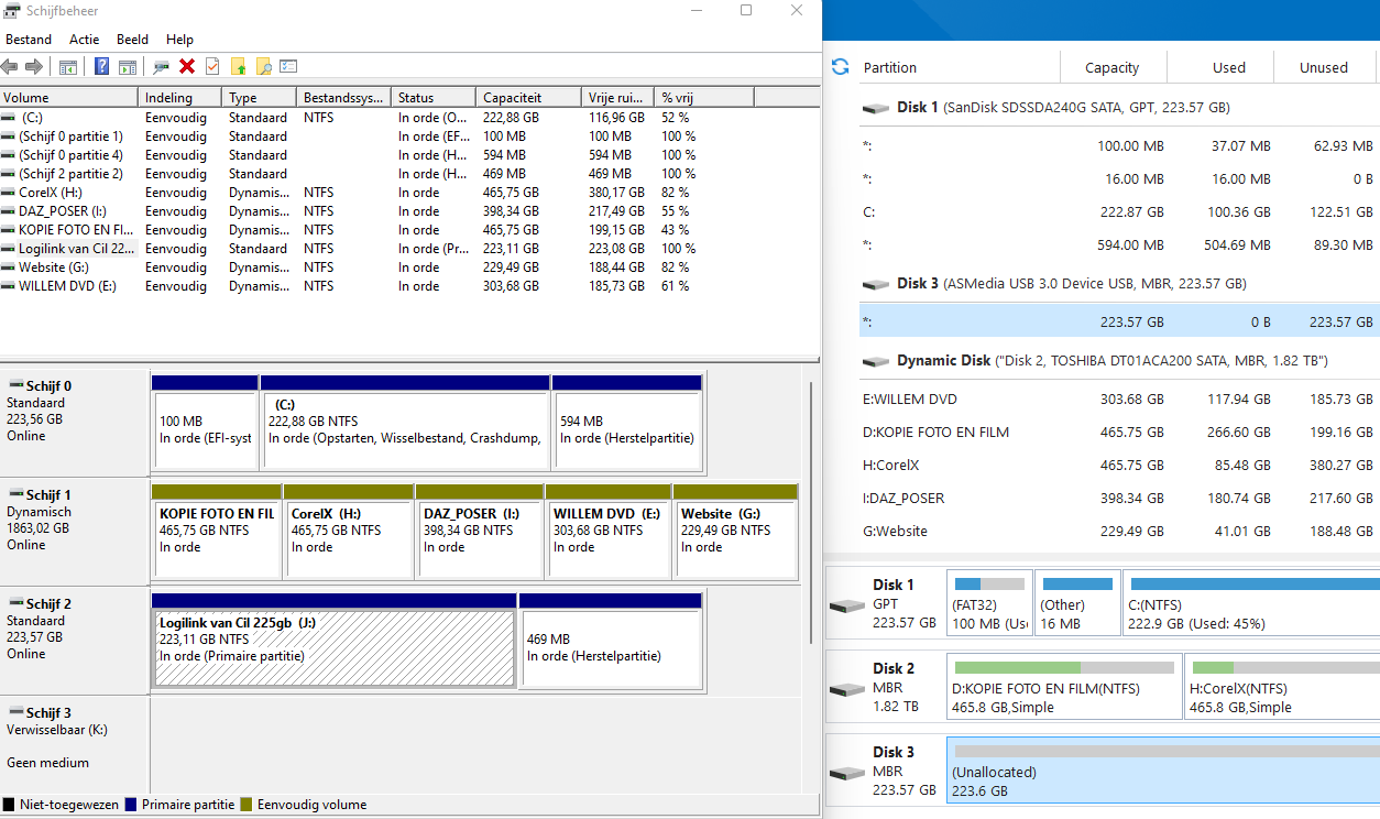

Met die minitool even geprobeerd, met een SSD welke ik nog had liggen en als externe wil gaan gebruiken. In schijfbeheer staat die als schijf 2, in mini als 3, daar kon ik alles partities verwijderen zo je ziet, en de schijf heet nu Unallocated, waarom is dat schijfbeheer en verkenner niet zichtbaar?

Dat begint erop te lijken, waarom is de schijf 1 groen gekleurd en de rest blauw? Ga de die andere ook op deze manier gebruiken
unallocated = niet toegewezen : de schijf heeft geen naam, geen letter en geen schijfindeling of: het is eigenlijk een 'blanco' schijf zonder iets op, een lege schijf
En verkenner ziet/herkent geen unallocated schijven
maar je bent ondertussen verder en je kan ze nu gaan gebruiken.
18 minuten geleden, Cil zei:
Kijk eens naar je eigen plaatje van twee posts geleden (linker plaatje ervan), naar het Type - dan merk je het direct.
Dus: diè schijf is een dynamische schijf, je andere zijn standaard/klassieke schijven.

Of: diè schijf is (na aankoop?) als dynamische schijf geformateerd geweest en wordt dus nu zo weergegeven. Voor een gewoon gebruiker heeft dit geen
(zichtbare) voor- noch nadelen.
