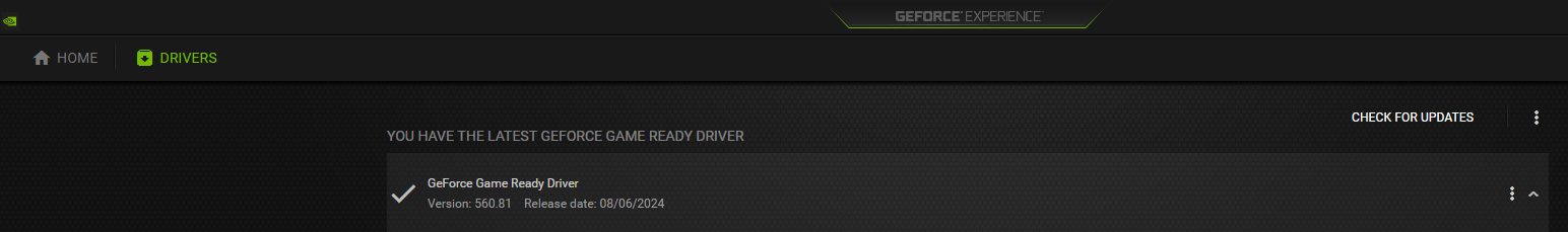

Drivers:
GeForce Game Ready Driver: Version 560.81 (Release date 08/06/2024), laatste drivers

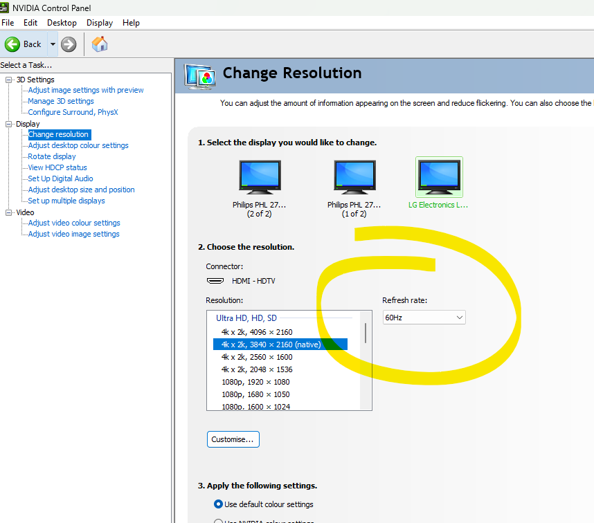

Monitor doet er opzich niet echt toe gezien het issue met de TV is, maar ik heb 2 Philips monitors, PHL 277E6

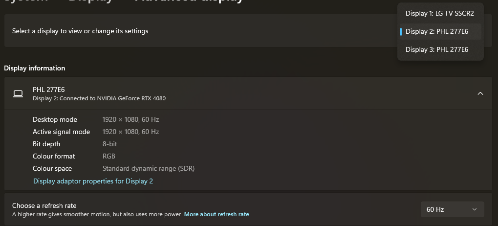

Hier zie je rechtsbovenin de 3 displays. Ik heb nu 2 geselecteerd, je ziet ook "Connected to NVIDIA GeForce RTX 4080 (dus hij zit in me videokaart zoals het hoort en niet in me moederbord)

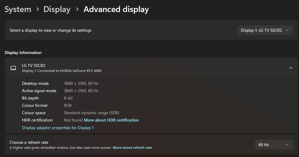

Ook me LG TV waar de problemen mee zijn zit gewoon zoals het hoort in me videokaart:

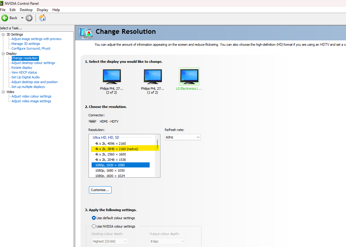

Nee idd aan je monitor zal het zeker niet liggen, maar je monitor heeft een refresh rate van 75Hz en volgens de specs van je TV zou deze een refresh rate van 50Hz hebben.
Probeer eens of je de refresh rate voor je TV kan aanpassen in de Nvidia software op 50Hz en probeer dan eens of je beeld op je TV krijgt.
Ook gebruik je een vrij lange kabel, mocht bovenstaande niets opleveren zet de TV en pc korter bij elkaar en probeer eens met een korte HDMI kabel of dat iets opleverd.

Ze staan alle 3 (de 2 monitors en me TV) op 60Hz refresh rate
Ook als ik hem op 50Hz zet veranderd er niets
Bijna opgelost! Het zal hier in dit scherm, maar ik ben er nog niet helemaal
bij me TV stond de Resolution op de 4k x 2k, 3840 x 2160 (native). Als ik die zet op 1080p, 1920 x 1080, dan werkt het! Dan heb ik beeld op me TV

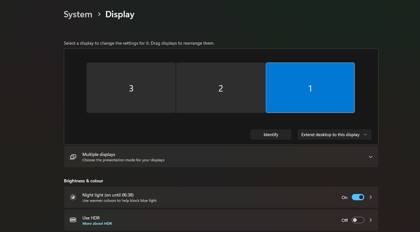

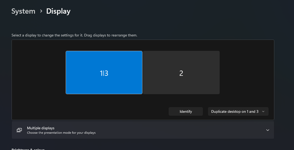

Display 3 en 2 zijn me Monitors, display 1 is me TV
Wat ik wil, is dat Display 3 hetzelfde laat zien als me TV. Dus "Duplicate desktop on 1 and 3.
Maar zodra ik doet doe heb ik weer geen beeld op me TV.. Dus 1 stap verder, nog 1 te gaan

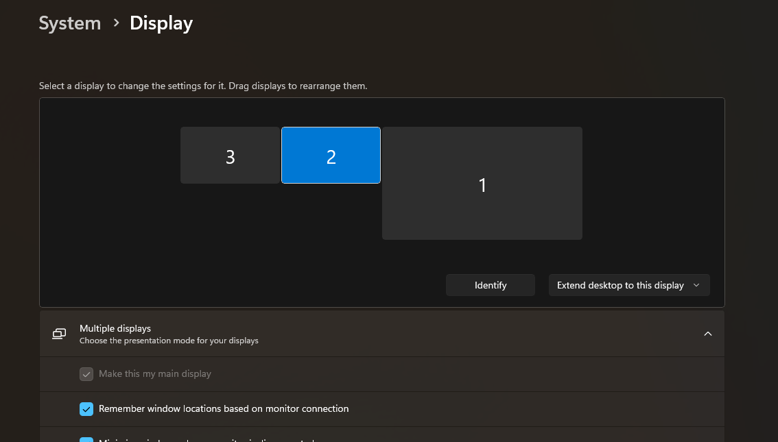

Ook opgelost! Beetje mysterieus, maar hij stond zo:
En dat werkte niet, toen switchte ik naar iets lagers, apply, toen werkte het, toen switchte ik terug naar de native, toen werkte het ineens wel.
